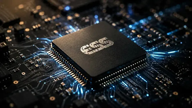

ESS SABRE ES9292PRO : DAC를 혁신하기 위해 전체 오디오 체인을 통합한 7mm 칩
오디오 세계에 한동안 계셨던 분이라면 분명 낯익은 상황일 것입니다. 새로운 DAC 칩이 출시되면 제조사는 더 많은 비트, 더 높은 kHz, 거대한 DSD 파일, 그리고 끝이 없어 보이는 동적 범위 수치로 우리를 폭격합니다. 그 모든 것이 물론 훌륭하지만, 이제는 해상도를 계속 높이는 것이 이러한 부품에서 가장 흥미로운 점이 아닌 단계에 도달했습니다.
ESS Technology가 새로운 SABRE ES9292PRO를 막 선보였으며, 우리가 입력하는 거의 모든 형식을 재생할 수 있다고 자랑할 수 있음에도 불구하고, 이번 신제품의 포인트는 다른 방향으로 향합니다. 이 회사는 장비가 소리를 수신하고 변환하며 처리하는 데 필요한 대부분의 기능을 단 7 x 7밀리미터 크기의 단일 부품에 집약하는 데 성공했습니다.
쉽게 이해하자면, 이 작은 칩 내부에는 DAC, 아날로그-디지털 변환기, 그리고 두 개의 오디오 프로세서가 들어 있습니다. 신호를 수신하고, 변환하고, 이퀄라이징하고, 볼륨을 제어하며, 저음을 보강하고, 다시 출력으로 보낼 수 있으며, 이 모든 과정을 반드시 여러 개의 분리된 칩에 의존할 필요 없이 수행합니다.

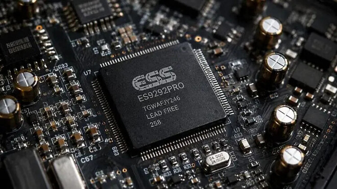

가장 먼저 명확히 해야 할 점은 ES9292PRO가 흔히 오디오 코덱(CODEC)이라 불리는 장치라는 것입니다. 아니요, 영화를 재생하기 위해 윈도우에 설치하는 전형적인 코덱을 말하는 것이 아닙니다. 이 경우 칩이 디지털 신호를 아날로그로 변환할 수 있을 뿐만 아니라 정확히 그 반대의 작업도 수행할 수 있음을 의미합니다.
예를 들어, 아날로그 입력이 있는 스트리머를 상상해 보겠습니다. 장비는 해당 신호를 받아 디지털화하고, 이퀄라이저를 적용하고, 레벨을 제어한 뒤 앰프로 보내기 전에 다시 아날로그로 변환할 수 있습니다. 이 모든 경로가 동일한 부품 내부에서 수행되어 장치의 내부 설계를 대폭 단순화할 수 있습니다.
DAC 부분에서 ESS는 발표된 동적 범위가 130 dB인 잘 알려진 Hyperstream IV 아키텍처를 사용합니다. 아날로그 신호를 디지털화하는 역할의 ADC는 128 dB를 유지합니다. 또한 클록을 회복하고 지터를 줄이는 내부 시스템도 찾아볼 수 있어, 신호가 이 모든 단계를 거치는 동안 품질이 저하되지 않도록 합니다.

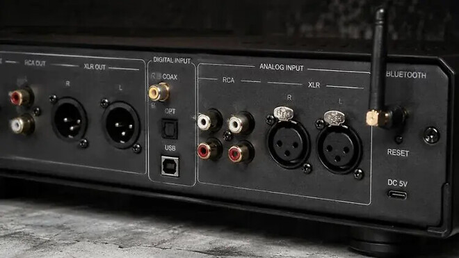

지금까지 제조사가 고급 이퀄라이저를 추가하거나 스피커의 동작을 제어하고 싶을 때, 일반적인 방법은 독립된 DSP 프로세서를 사용하는 것이었습니다. 이는 회로 기판에서 더 많은 공간을 차지했고, 연결 수를 늘렸으며, 당연히 제품을 더แพ싸고 복잡하게 만들었습니다.
ES9292PRO에는 입력 경로용과 출력 경로용으로 하나씩, 두 개의 2세대 ASP2 프로세서가 포함되어 있습니다. 이 덕분에 다중 밴드 파라메트릭 이퀄라이저, 동적 범위 압축, 자동 이득 제어, 채널 믹싱, 스테레오 확장 및 저음 보강을 적용할 수 있습니다.
이는 액티브 스피커, 컴팩트 스트리머, 오디오 인터페이스 또는 디지털 프리앰프에 매우 유용할 수 있습니다. 예를 들어 제조사는 다른 프로세서를 추가할 필요 없이 스피커의 응답을 수정하거나, 저음이 왜곡되는 것을 방지하기 위해 제한하거나, 다양한 사운드 프로필을 생성할 수 있습니다. 더 적은 칩, 더 적은 내부 연결, 그리고 장비 내부의 더 넓은 여유 공간을 의미합니다.

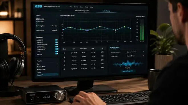

ESS는 인공지능에 대해서도 이야기하지만, 여기서 DAC가 실시간으로 우리의 노래를 변경하는 것을 상상해서는 안 됩니다. AI는 음악을 듣거나 원본 녹음에 없던 정보를 지어내려고 시도하지 않습니다.
AI는 ESS가 내부 프로세서를 설정하기 위해 제조사에 제공하는 도구인 SABRE Intelligence Studio 내부에서 사용됩니다. 그 목적은 이퀄라이저 조정, 필터 생성 또는 칩의 동작을 칩이 설치될 특정 제품에 맞게 조정하는 것과 같은 작업을 용이하게 하는 것입니다.
