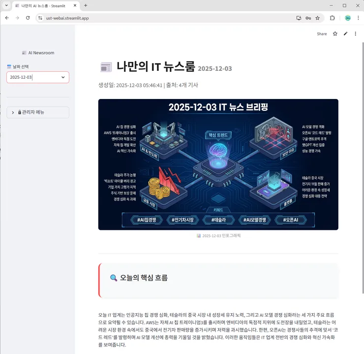

페이지를 들어가보시면, 제가 설정한 RSS 피드를 Gemini-API가 분석하여 뉴스를 정리해줍니다.
너무 많은 호출이 될수있어서 수집기능은 관리자 기능으로 제한해놨습니다.

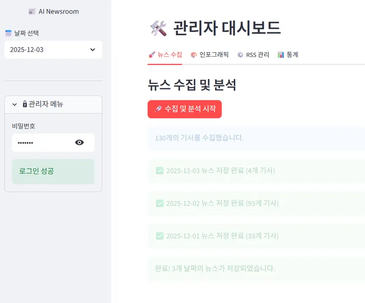

그리고 관리자 메뉴로 들어가면
1. 뉴스 수집 및 분석
저장된 RSS 피드를 긁어와서 분석해주는 기능입니다.

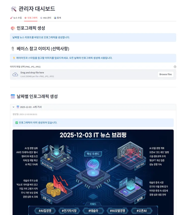

2. 인포그래픽 생성
Google AI Studio 계정을 유료로 설정해야 쓸수있는데요.
나노바나나(pro)로 뉴스내용을 일러스트로 만드는 기능을 추가했습니다.

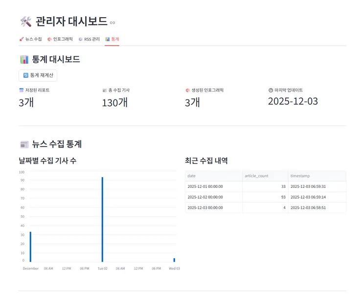

4. 통계 대시보드
마지막으로 통계 기능을 넣었습니다.

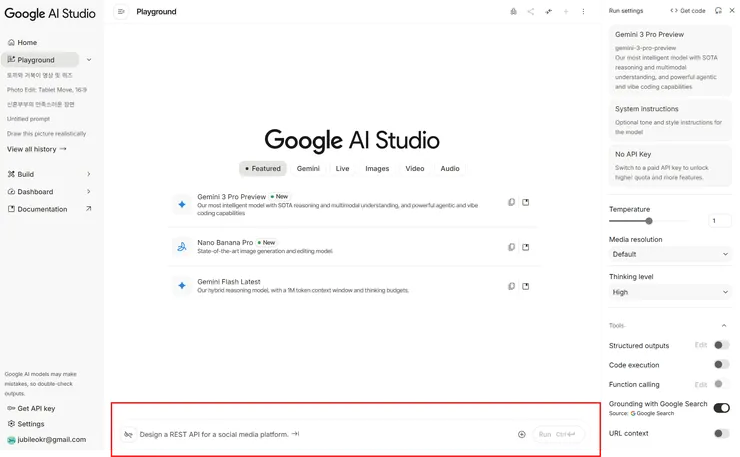

접속하시면 플레이그라운드가 있는데 여기에 프롬프트를 넣으시면 됩니다.
RSS 피드를 불러와서 구글 gemini-api가 뉴스기사를 분석해주는 Stremlit 기반 앱을 만들고 싶어
용어를 알면 이렇게 넣어주면됩니다. 스트림릿 기반이라고 하면 이 기반에 대한 답변을 해줍니다.
저는 아래와 같이 프롬프트를 넣었습니다.

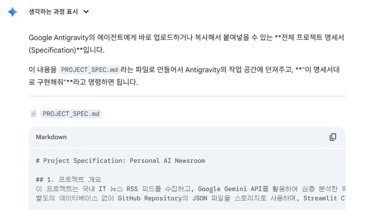

이제 Antigravity가 작업할수 있는 형태의 .md (마크다운) 문서로 만들어 달라고 합니다.
이렇게 antigravity가 제작을 할수있는 전체 명세서 md 파일 형태로 만들어줘
그러면 이런식으로 답변을 해줄거고. 이 전체 내용을 긁어서 메모장에 붙여넣고
PROJECT_SPEC.md 파일 형태로 저장해줍니다.
이러면 코딩에이전트와의 개발준비작업이 모두 끝나게 됩니다.

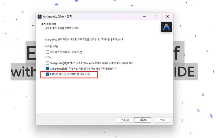

설치하실때 PATH 추가가 되있어야 나중에 고생안합니다. (기본으로 되있습니다)
그리고 설치 폴더나 유저이름이 윈도우에서 한글이 껴있는지도 확인하셔야 합니다.
개발에 프로젝트 폴더에 한글이 껴있으면 에러가나는 경우가 많더라구요.

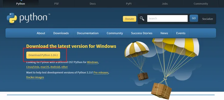

스트림릿 라이브러리를 사용하기 위해선 파이썬 설치가 필요합니다.
https://www.python.org/downloads/

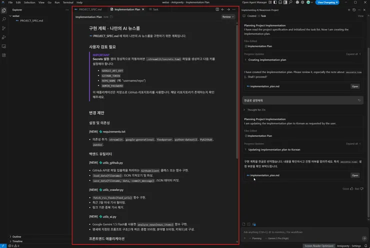

그러면 이렇게 Implementation Plan, 구현계획을 만들어줍니다.
이런다음에 구현해줘라고 하면됩니다.
그러면 단계별로 하나씩 필요한것들을 만들게 되는데요.
중간중간에 막히는 부분은 gemini에게 물어보면서 해결하면됩니다.

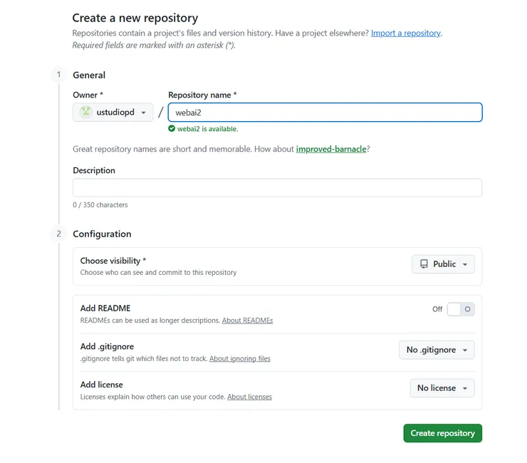

그리고 왼쪽 메뉴에 New 를 클릭해서 새 레포지토리를 만들어줍니다.
이렇게 이름을 넣고 만들어 주면 됩니다.

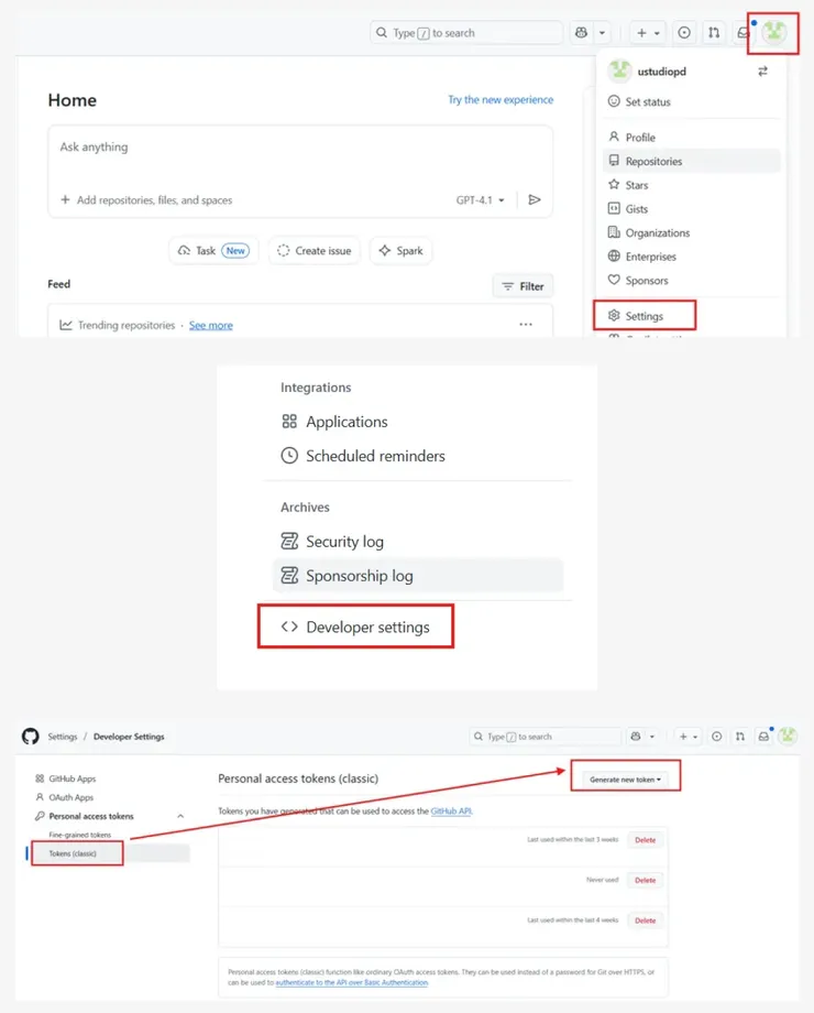

그리고 깃헙에 저장하려면 깃헙 토큰을 세팅해야 하는데요
1. 메인에서 오른쪽 프로필을 선택하고 아래에 세팅을 클릭합니다.
2. 그리고 디벨롭세팅을 들어가셔서
3. 클래식 토큰을 만들어 주면됩니다
그리고 안티그라비티 툴에서 secrets.toml 파일에 키값들을 넣어주면됩니다.

그리고 관리자 대시보드를 로그인해서
RSS 피드를 추가해 주면됩니다.

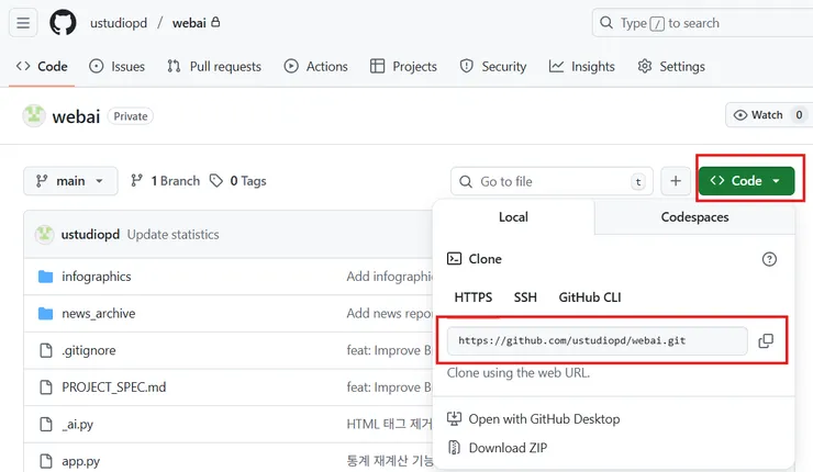

설치해주시고, 안티그라비티를 재시작후에 깃헙에 클론용 링크를 복사해서
지금 프로젝트를 이 저장소에 푸시해달라고 하면 푸시해 줍니다.
이렇게 깃헙에 레포지토리를 올리게 되면 스트림릿 클라우드 커뮤니티와 연동준비는 모두 끝나게됩니다

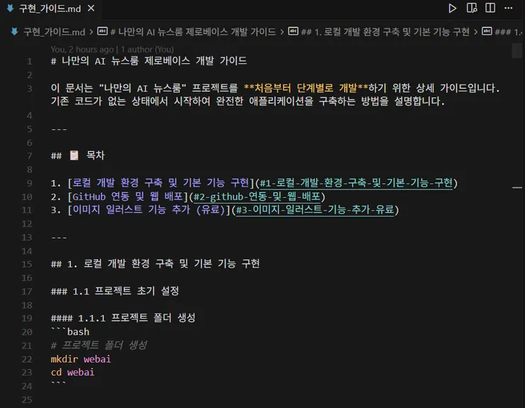

구현_가이드.md 문서를 만들었습니다.
이 파일을 안티그래피티에 넣고 검토해달라고 하면
1. 로컬 환경 테스트
2. 스트림릿 배포
3. 이미지 구현(유료)
를 단계별로 만들어 볼 수 있을거에요
