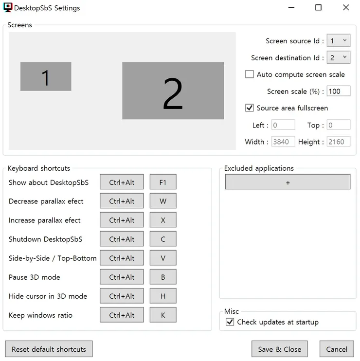

DesktopSBS 라는 프로그램을 쓰니까 윈도우 화면을 두번째 디스플레이에 side-by-side 방식으로 출력할 수 있더라구요!
결론인즉슨, 크롬 웹브라우져도 정상 구동되고 그걸로 유튜브 넷플릭스 클리앙 등등 모두 정상 사용 가능했습니다.
단점은, 윈도우 화면을 캡쳐해서 다시 보여주는 방식이다보니 해상도에 따라 프레임이 달라지는데
노트북의 사양이 떨어지면 프레임이 끊기는 현상이 있을 수 있습니다.
그리고 웹브라우져로 넷플릭스를 보는거라 540P로 출력돼서 영상이 아주 선명하진 않습니다.
(엣지를 이용해서 고해상도 출력할 경우 보안 때문에 화면이 검게 나옵니다)
노트북 해상도가 FHD인 분은 그냥 DesktopSBS를 설치해서 사용하시면 될것 같고,
4K 노트북처럼 해상도가 높아서 프레임이 떨어진다면, 아래 설정을 사용하시면 부드럽게 사용 가능합니다.
저는 Dell XPS 15" 9560 이라는 모델을 사용하는데 해상도가 4K 일때는 프레임이 15 정도로 부드럽지 않았고
노트북의 해상도를 1920x1080으로 낮추니까 아주 부드럽게 재생 가능했습니다.
(VR 기기의 화면이 좌우 각각 1920x1080 이기 때문에 노트북 해상도를 FHD 로 고정하는 것이 화질이나 성능상 가장 좋습니다)
<4K 노트북에서 설정을 변경해서 프레임을 올리는 방법>
1) 우선 DesktopSBS를 다운/설치합니다.
https://github.com/PaysPlat/DesktopSbS/releases
2) VR 기기를 연결한후 [윈도우]+P를 눌러 "확장모드"로 바꿉니다
3) 실행후 "Settings"를 눌러 스샷과 같이 설정합니다.
중요한것은 우상단에 몰려있는데, "Screen destination Id"를 2로 변경하고
"Auto compute screen scale" 체크를 끕니다.
4) Save & Close를 눌러 설정을 저장하고 'CTRL+ALT+V' 를 누르면 VR에 맞는 화면이 출력 됩니다.
5) 화면비율이 세로로 길쭉하게 나온다면 'CTRL+ALT+K'를 사용하면 됩니다.

이걸 모니터 확장으로 변경해도 세로로 나옵니다. 그런데, 이때는 윈도우 설정에서 피코만 설정이 가능하여 가로로 바꾸니 가로로 출력이 됩니다.
재부팅 없이 type-c 재연결은 역시 드라이버 오류
노트북상 해상도는 4K로 잘 잡힙니다.
문제는 출력된 피코에서 화면이 다 안보입니다. 약 130%정도 확대된거 같은.. 중앙만 보입니다.
이걸 해결해야 즐거운 감상이 가능할 거 같습니다.
참고하세요.
해묶음
IP 124.♡.255.113
10-16 2020-10-16 00:54:08
@fantasia님 desktopSBS 동작중인 상태로 ctrl+alt+k 누르시면 화면 크기 조절됩니다. 참고하세요
날범생이
IP 222.♡.190.85
10-16 2020-10-16 10:22:58 / 수정일: 2020-10-16 10:28:38
@fantasia님 죄송하지만 UBC 3.1 암암 젠더와 케이블은 어떤거 구입을 하셨나요? 저도 구매해서 적용해 보고 싶습니다. ,
fantasia
IP 183.♡.73.3
10-16 2020-10-16 11:18:01
@날범생이님 케이블은 따로 구입하지 않았습니다. 노트북에 type-c포트에 바로 연결하였습니다.
fantasia
IP 183.♡.73.3
10-16 2020-10-16 11:20:33 / 수정일: 2020-10-16 11:46:15
@해묶음님 제가 잘 못하는지 모르는데, desktopSBS 사용시 어떠한 단축키도 먹지 않더라구요.
그리고 연결 했다 안했다를 하다가 어느 순간에 화면을 분할하지 않아도 알아서 출력이 되더군요.
그런데, 나중에 다시 연결하니 화면을 분할해야 볼수 있더라구요.
사용법이 미숙하나 보내요. 다시 한번 해봐야 겠어요. 감사합니다.
