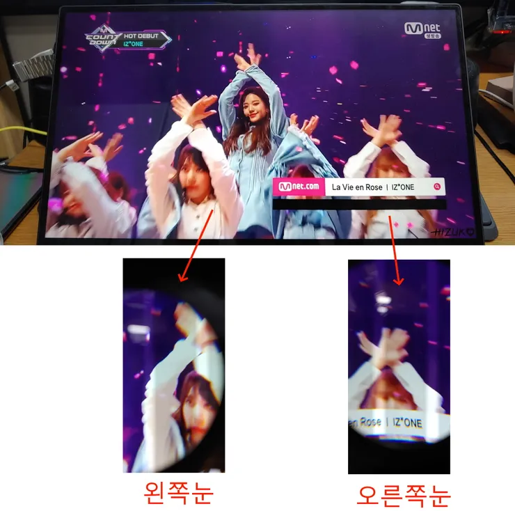

이 제품을 노트북 USB C 타입 포트에 꽂아보니 화면이 나오긴 하더라구요.
그런데 좌우 반반씩 보여주기 때문에 영상 감상을 할 수가 없었습니다.
설명이 어려운데 아래와 같이 풀화면을 틀고 노트북에 VR을 꽂으면 다음과 절반씩 나눠져 보이게 됩니다.
이 상태로는 5초만 봐도 머리에 지진나길래 그냥 PC는 안되는걸로 단념할까 했는데
정지시켜놓고 보니까 화질도 꽤 괜찮고 역시 PC 연결해서 그런지 프레임도 잘 나오고 욕심이 좀 나더라구요.
어떻게 쓸 방법이 없을까 궁리를 좀 해보았습니다.

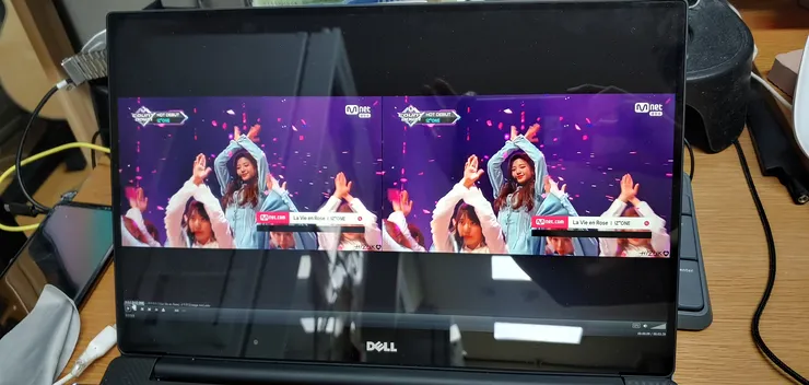

결론인즉슨, 동영상을 1:1로 보여주지 말고 아래 이미지와 같이 2분할로 뿌려주게 해보니까 정상적으로 잘 나옵니다.
문제는 손쉽게 이렇게 보여주는 방법이 없고 좀 복잡한 방법을 써야하는데 제가 사용한 방법을 적어봅니다.
(혹시 더 쉬운 방법이 있으면 알려주시면 감사하겠습니다)
HLSL 이라고 불리는 쉐이더 코드를 짜서 상하를 1/2로 짜부시키고
좌우에 같은 화상을 두 벌씩 만들어 주는 방식을 사용했습니다.
(4K 패널이지만 실질 해상도는 양안 각각 1920x1080로 쓰게 됩니다)

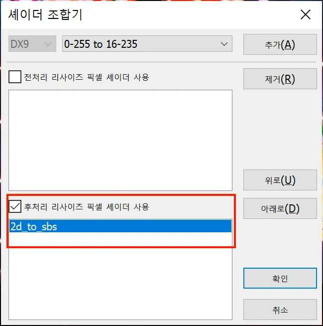

1.동영상 재생기로는 MPC BE 프로그램을 다운받습니다 (Media Player Classic Best Edition)
https://sourceforge.net/projects/mpcbe/
2.설치후 탐색기에서 아래 폴더 경로를 입력합니다.
%appdata%MPC-BEShaders
3.아래 쉐이더 코드를 다운로드해서 2번 경로에 저장합니다
(발로 짠거라 지적은 받지 않습니다 ㅠ)
https://gist.github.com/nucleiis/54875924a7bf909d4acdbfef1446d7f0/raw/292722560e4f85fc91731b89796161ae339711e0/2d_to_sbs.hlsl
4.MPC BE 플레이어를 실행후 우클릭 해서 [쉐이더 선택]을 고르고 3에서 저장한 쉐이더를 하단에 추가합니다.
"후처리 리사이즈 픽셀 세이더 사용" 체크 박스도 체크해줍니다.
5.전체화면으로 보고 싶은 영상을 재생하면 좌우 디스플레이가 동일해지면서 정상적으로 감상 가능합니다.
끝!!
