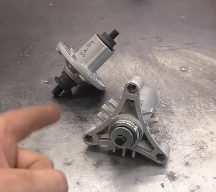

  집에서 사용하는 잔디깎이 하부에서 칼날을 회전시키는 스핀들을 손으로 돌려보면 걸걸걸 하는 느낌이 있는 것으로 보아 볼베어링이 손상된 것 같습니다.  아래 사진은 6년 전 잔디깎이를 사 온 날 찍은 참고 사진입니다.
스핀들 어셈블리는 이렇게 생겨서, 스핀들 하우징 상하에 볼베어링이 각각 압입된 구조입니다.

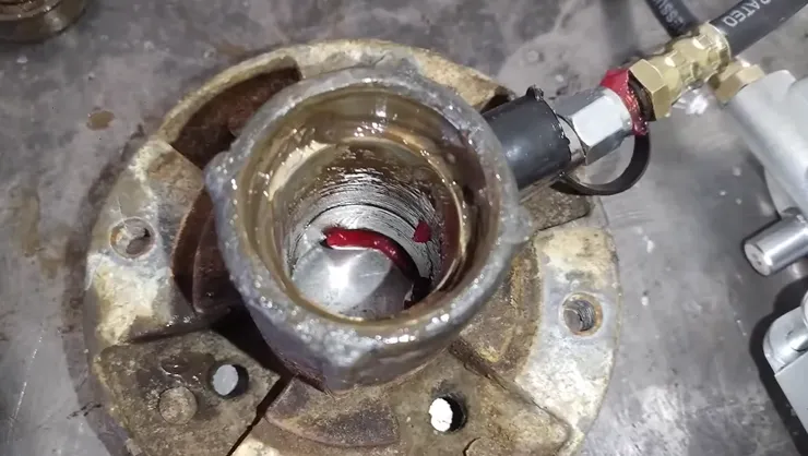

이 스핀들은 베어링에 그리스가 닿도록 정기적으로 그리스를 주입하도록 니플도 있습니다.  그런데 공장에서 장착되어 나온 볼베어링은 실링이 있습니다!  교체용 볼베어링도 실링이 있는 베어링이고요.  제 그리스 건은 아래 유튜브 영상처럼 좋은 것은 아니고 수동식이지만, 스핀들 하우징 속으로 그리스를 주입하는 구조는 동일합니다.

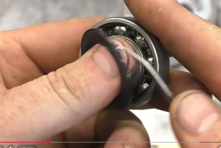

많은 유튜브 영상들이 설명하기를, 실링이 있으면 스핀들 하우징에 있는 그리스 니플로 아무리 주입해도 베어링 안에 들어가지 못하니까, 베어링의 실링 중 안쪽 실링은 제거하고 설치해야 한다고 합니다.
그런데 어떤 유튜브 영상들은 저 실링이 있더라도 하우징 안에 그리스가 충만하면 이후 주입하는 그리스는 10,000psi 이상의 고압으로 주입되므로 실링을 통과하여 베어링 내부로 들어가는 것이다.  그렇기 때문에 공장에서 설치해서 나오는 베어링도 실링 베어링인 것이다 라는 논리입니다.  사실 공장에서 출고할 때 베어링 하우징 내부에 그리스가 텅 빈 상태로 출고되기 때문에, 소비자가 그리스 니플에 그리스 건을 물리고 몇번 펌프질한다고 해서 베어링에 그리스가 닿지도 않습니다...
질문을 요약하자면: 실링 그리스의 실링 한쪽을 벗겨내고 설치하지 않더라도, 그리스 건으로 그리스를 주입하면 그리스가 실링을 넘어서 베어링에 들어가나요?
