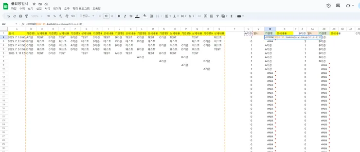

질문의 요지
여러 열에 랜덤하게언급된 기관명을 찾아, 그 기관명에 해당되는 상세사유를 불러오는 방법이 있을까요?
https://docs.google.com/spreadsheets/d/1urTf_250qY-GuYEbDF-lOLMXk3MG8gpVMxXsy2-B-6w/edit#gid=1755696079
샘플 파일은 위 링크에 있습니다
구글설문을 통해, 1차부터 10차 순서대로 기관명과 관련 내용을 받고 있는데
이걸 하나로 모아서, 각 기관별 리스트를 만드는게 취지입니다.
A기관이 1차에 언급될 수 도있고, 7차에 언급될 수도 있고...   랜덤으로
U2셀
=BYROW($B$2:$S,lambda(a,countif(a,U1)))
A기관이 몇번 언급됐는지? 보려는 목적입니다. (1 이상 되면 응답자 실수라서 조건부 서식으로 표기할 예정)
W2셀
=BYROW($B$2:$S,lambda(a,xlookup(U1,a,a)))
A기관이 언급 되었다면 A기관이라고 명칭을 불러오라는 의미 (#N/A 값에 iferror 이 안먹혀서 못 없애는 중 ㅜㅜ)
주된질문
1. 일시: V2, AA2, AG2, AL2 등... (분홍색 표기)
2. 상세내용: X2, AC2, AI2 등... (노랑색 표기)
에 어떤 수식을 넣으면 불러올 수 있을까요?

  1. Myayu · · 공감 2
    이 수식은 문제가 있습니다.
    원래부터 상세내용까지 동시에 체크하려는 것이 목적이라면 몰라도, 기관명 안에서만 카운트하려는 것이라면 오작동의 우려가 있네요.
    =BYROW($B$2:$S,lambda(a,countif(MAP(a,SEQUENCE(1,COLUMNS(a)),LAMBDA(r,idx,IF(MOD(idx,2)=1,r,""))),U1)))
    이렇게 고치는 것이 좋을 듯 합니다.
    그리고 NA 걸러내는 함수로는 IFNA 가 있습니다. 이거 쓰세요.
    동시에, 기관명을 불러올 때 상세내용을 걸러내려면, 위와 같은 방식으로
    =BYROW($B$2:$S,LAMBDA(a,LET(rdata,MAP(a,SEQUENCE(1,COLUMNS(a)),LAMBDA(r,idx,IF(MOD(idx,2)=1,r,""))),IFNA(XLOOKUP(U1,rdata,rdata),"-"))))
    이러면 될 것 같고..
    상세내용은
    =BYROW($B$2:$S,LAMBDA(a,LET(data1,HSTACK("",MAP(a,SEQUENCE(1,COLUMNS(a)),LAMBDA(r,idx,IF(MOD(idx,2)=1,r,"")))),data2,HSTACK(MAP(a,SEQUENCE(1,COLUMNS(a)),LAMBDA(r,idx,IF(MOD(idx,2)=0,r,""))),""),IFNA(XLOOKUP(U1,data1,data2),"-"))))
    이렇게 값을 가져오면 되겠네요.
    그리고 날짜는 그냥
    =ARRAYFORMULA($A$2:$A)
    이렇게만 해도 됩니다..
