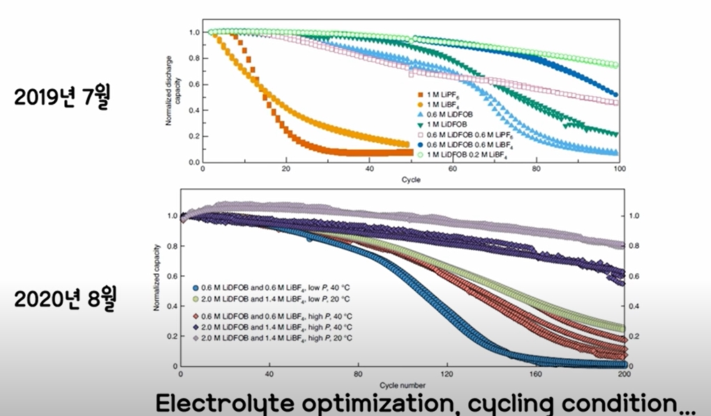

음극재가 없고 리튬금속을 음극으로 사용하지 않은 테슬라 리튬 배터리 특허 요점은 LiDFOB염만을 포함하는 전해질로도 충분히 리튬 전지의 용량 유지를 가장 잘 증가 시킨다는 것이고 단점은 시험 결과를 발표했지만 현재로서는 셀을 100주기 이상으로 진행하지 않은 것인데 그들은 상용화를 위해서는 더 많은 주기의 충/방전 횟수가 늘어나야 할 것으로 보입니다.
특허와 달리 논문의 전문을 보지 못했지만 동영상을 보면 200회 주기 시험을 한 것으로 보인다.
음극에 리튬금속을 거의 쓰지 않고 아래 삼성 전고체배터리와 같으나 위의 LiDFOB 전해질은 액체 상태로 판단되어 또 차이점이 있어 보인다.
