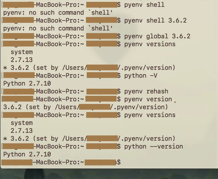

pyenv로 python 설치 후, 기존 Mac OS X의 기본 2.7.10 변경이 안되는군요
Spring. ·
조회 7,182 · 공감 0 · 댓글 10
https://github.com/pyenv/pyenv
기존의 Mac OS X에 기본설치된 2.7.10을
3.6.2 최신으로 변경하려고 pyenv를 통해서 설치를 진행해봤는데요
Global 설정을 해도 변경이 안되는군요.
$ pyenv versions
  system
  2.7.13
* 3.6.2 (set by /Users/TT/.pyenv/version)
로 나옵니다만
$ python -V
Python 2.7.10
하면 이렇게... TT
구글링을 아무리 해봐도
이거 변경하는 방식은 안나오고
그냥 다 건너뛴 형태로 소개만 해주시는군요.
ㅠㅠ
혹시 기존에 Mac OS X 기본값으로 설치된 python2.7.10을 python3.6.2로 변경하는 방법 없을까요?
(또는 기본 설치된 python 2.7.10을 삭제하면 좋을 것 같기도 한데요 / 혹시 삭제할 방법은 없을까요?)

  4. ids83 ·
    이 문제는 pyenv가 완전히 설치되지 않아서 발생하는 문제입니다. ~/.bash_profile 파일에 환경변수 값을 지정해주셔야 비로소 pyenv가 설치 완료됩니다. 뭘 넣어야하는지는 pyenv 홈페이지에 나와있습니다. 그 이후에 위 명령어들이 제대로 동작할거에요. 그리고 웬만해선 파이썬 3를 글로벌로 지정하지 않으시는게 안전합니다. 아직 맥에서 돌아가는 일부 시스템 스크립트들이 파이썬 2 기반이라 오류가 발생할 수 있어요

  7. 하늘냄새 ·
    .profile (혹은 .bash_profile) 에 다음을 넣어 주세요.
    eval "$(pyenv init -)"
    그런 후, source .profile 하시면 됩니다.

  10. 앵그리버드s ·
    Zsh shell 쓰시는거 같은데 이 쉘에서 쓰는 파일들 예를들면 .zshrc 를 수정하도록 설정을 바꾸셔야 합니다. 테스트 삼아서 bash 로 잠시 바꿔 주시면 아마 잘 될꺼에요. 그리고 아나콘다로 source 명령어로 버전 바꾸는 것을 추천드려요.
