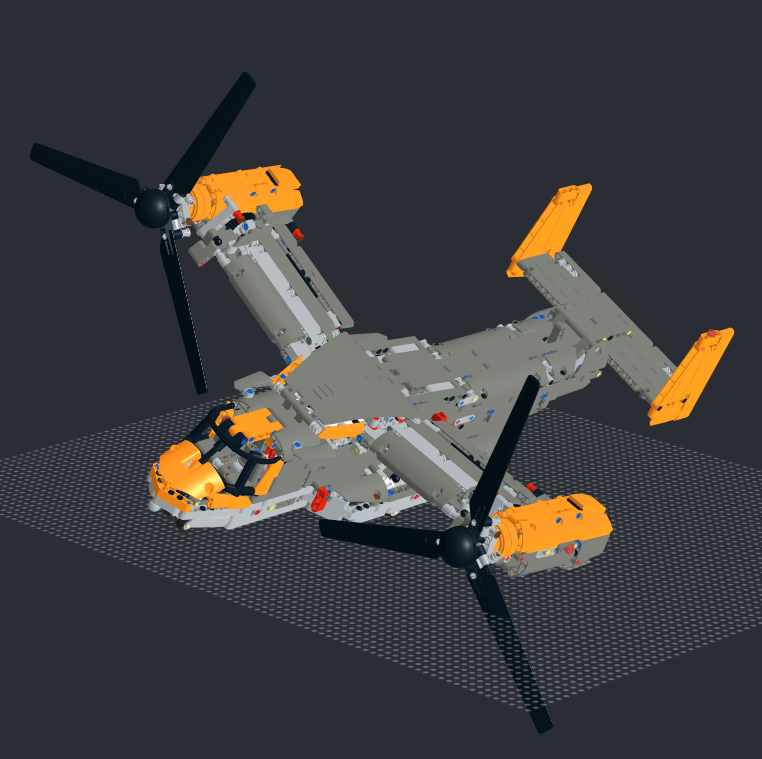

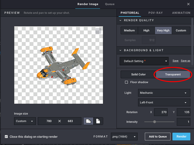

프로펠러가 있는 비행기 모델을 준비합니다.
그리고 어느정도 원하는 방향으로 세팅.
그리고 프로펠러, 또는 프로펠러와 붙어서 회전하는 부품까지 그룹화합니다.

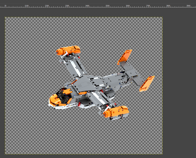

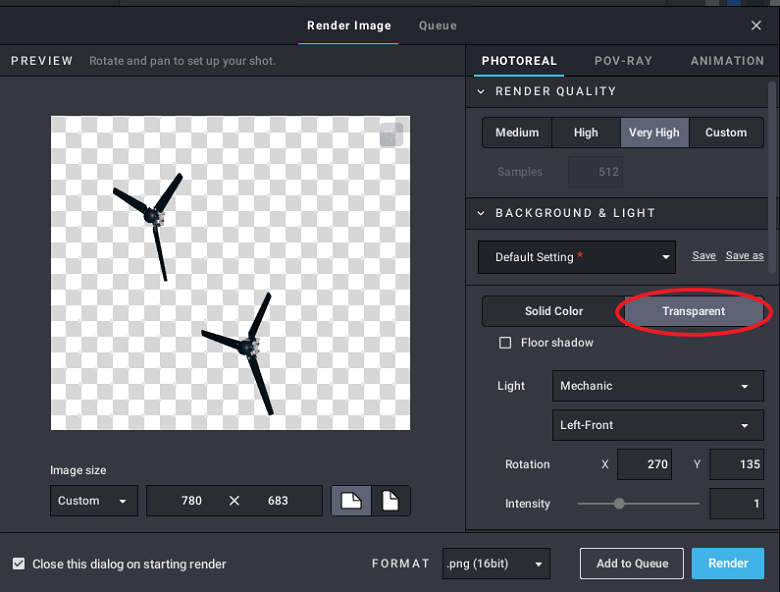

배경을 투명하게 하고, 회전하는 프로펠러만 숨김 설정을 하고 렌더링합니다.
카메라 각도는 그대로 두고, 프로펠러만 렌더링합니다.

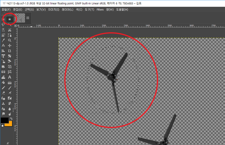

제가 주로 사용하는 그림 편집툴인 GIMP를 실행하고,
렌더링했던 그림들을 불러옵니다.

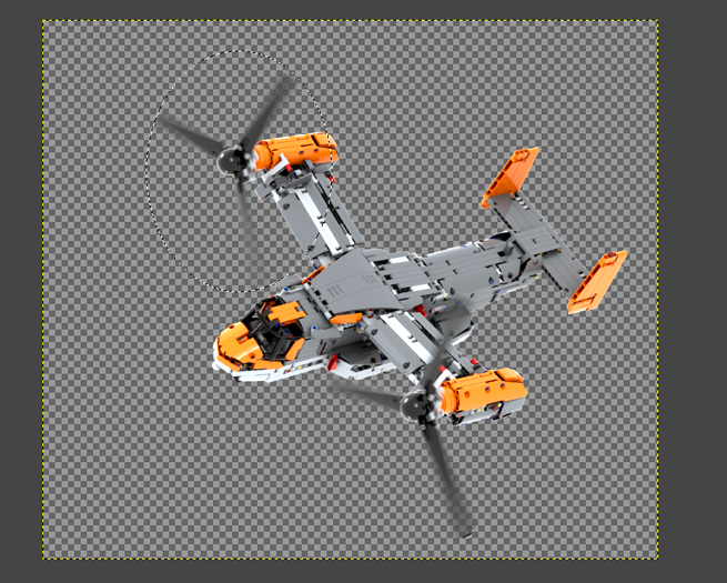

먼저 프로펠러가 없는 몸통부터.

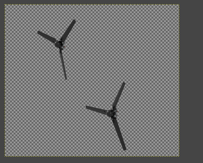

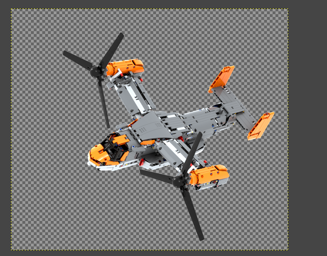

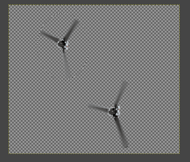

다음은 프로펠러를 몸통이 있는 상위 레이어에 불러옵니다.
작업이 편하도록, 프로펠러만 보이도록 합니다.

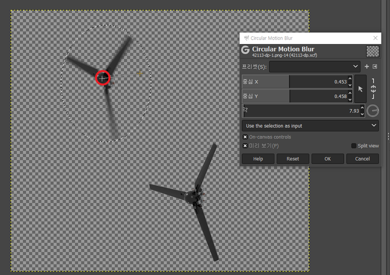

원형 선택 툴을 사용하여, 프로펠러 날개 끄트머리에 맞춰서 타원 모양으로 선택합니다.

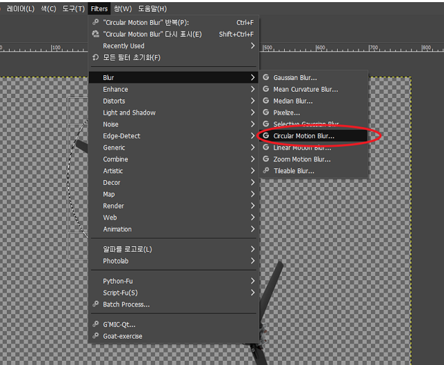

그리고 블러 필터 중, 원형 움직임 블러를 선택.
원형 움직임 블러 도구 설정에서, 중심 부분을 잘 잡고,
어느정도 각도로 회전할 것인지 설정합니다.
같은 방법으로 다른 프로펠러도 블러 처리.
색상보정도 잊으면 안되죠!

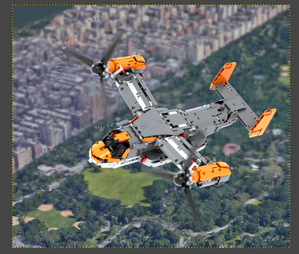

몸통을 보이도록 합니다.
준비해놓은 배경을 깔면 완성!
배경은 구글 어스에서 적당한 구도를 잡은 뒤 스크린샷을 찍어 준비했습니다.
약간 블러 효과를 주면 더 그럴듯해 보이겠죠?
