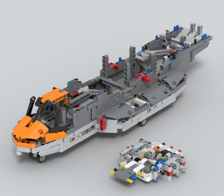

몸통 부분에 기본적인 기능들을 넣고, 조종석 부분 조립으로 넘어갑니다.
조립한 조종석 부분을 연결하고, 옆구리에 착륙 바퀴가 들어가는 부분을 조립합니다.
최대한 억지 조립없이 유선형을 구현하려 애쓴 흔적이 보입니다.
몸통 조립이 어느정도 마무리되면,
본격적으로 기어박스 조립에 들어갑니다.
상당히 복잡해 보이는 기어박스.
컨트롤 플러스 L모터와 소형 액추에이터도 보입니다.

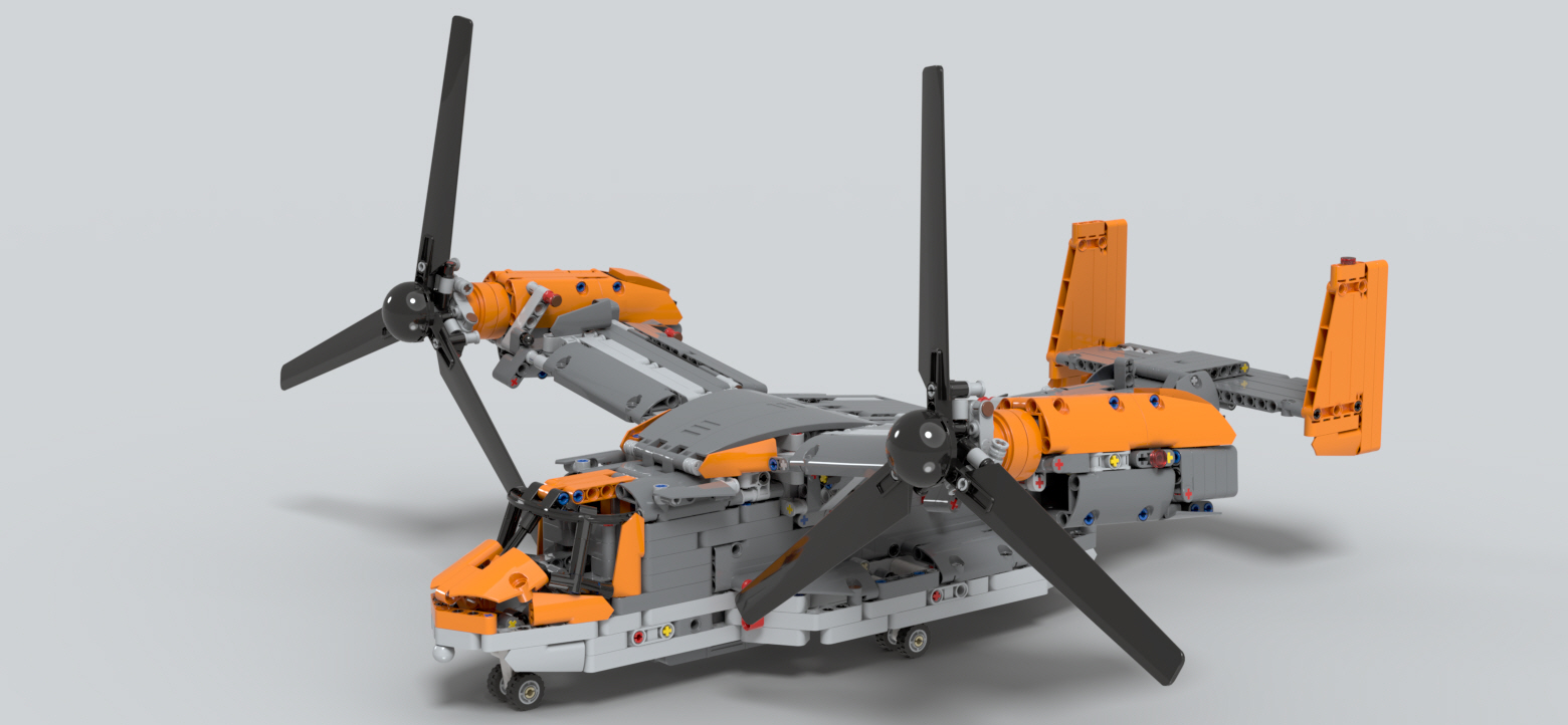

42113 더블샷.
외형은 생각보다 꽤 괜찮은 편입니다.

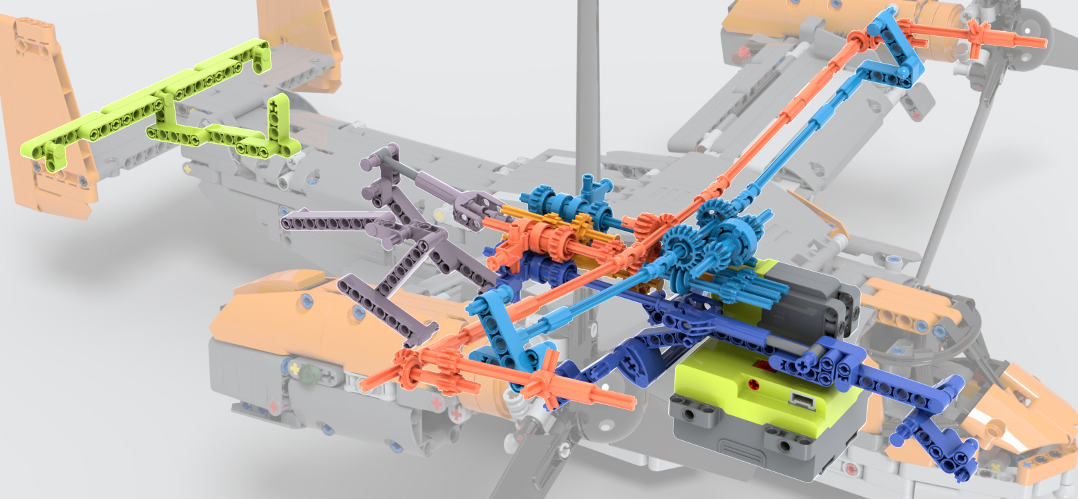

주요 작동 부분을 강조해봤습니다.
중앙의 트랜스미션 기어들이 꽤 복잡하게 얽혀있습니다.
좀 분리해서 보도록 하죠.
클릭하시면 좀 더 크게 보실 수 있는 링크: https://blog.kakaocdn.net/dn/dlvCPM/btrcHFpqk8S/qOkkQUJBANTNduYyw28j00/img.jpg

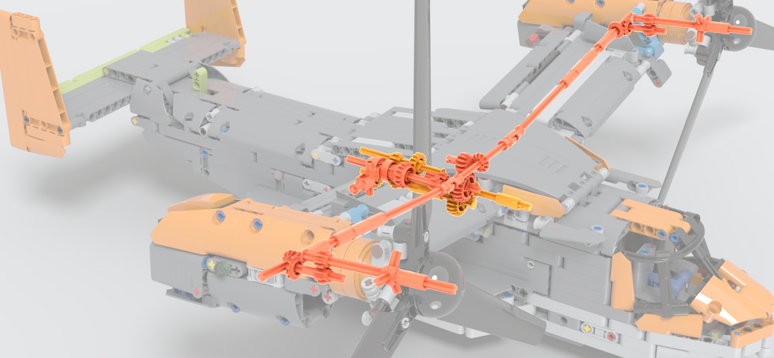

다음은 날개끝 로터 각도 조절.
기체 왼편 상단에 있는 레버로 조작을 합니다.
정해진 각도를 넘지 않도록 각도가 조절되는데, (앞쪽 위쪽 90도 정도)
그 각도를 맞춘 상태에서도 동력이 계속 전달되어 과부하가 걸리지 않도록 중앙 부분에 클러치 기어가 있습니다.

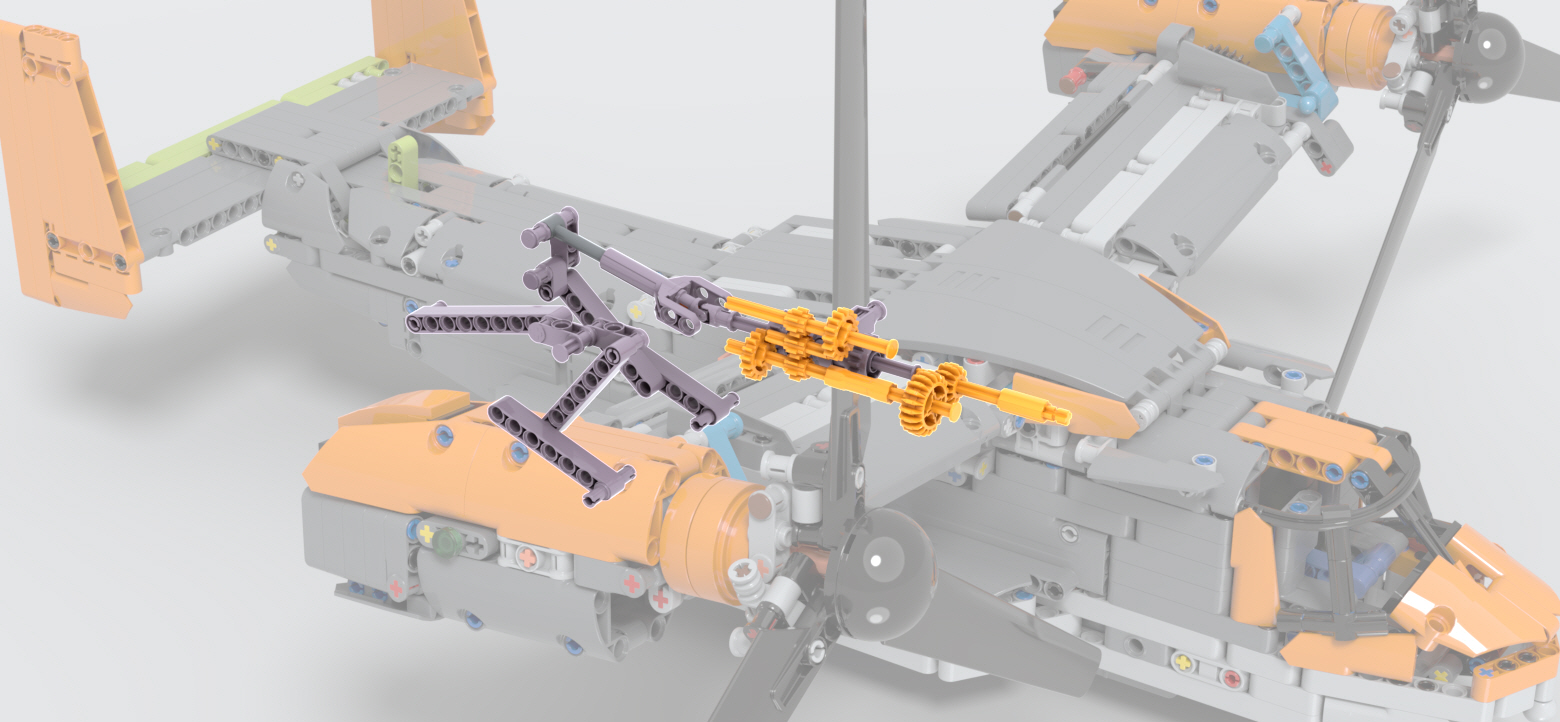

다음은 프로펠러 회전.
기체 우측 상단에 있는 레버로 조작을 할 수 있는데,
트랜스미션 기어 부분을 잘 보면, 기어가 한쪽으로만 걸리게 되어있고,
그래서 프로펠러도 한쪽 방향으로만 돌아가게 되어있습니다.
그리고 렌더링샷에서는 잘 구분되지 않지만, 중앙 동력 전달부에는 나름대로의 클러치 장치가 있어서,
프로펠러가 돌아가는 와중에 손으로 강제로 멈추는 경우에도 기어에 과부하가 걸리지 않도록 되어 있습니다.
