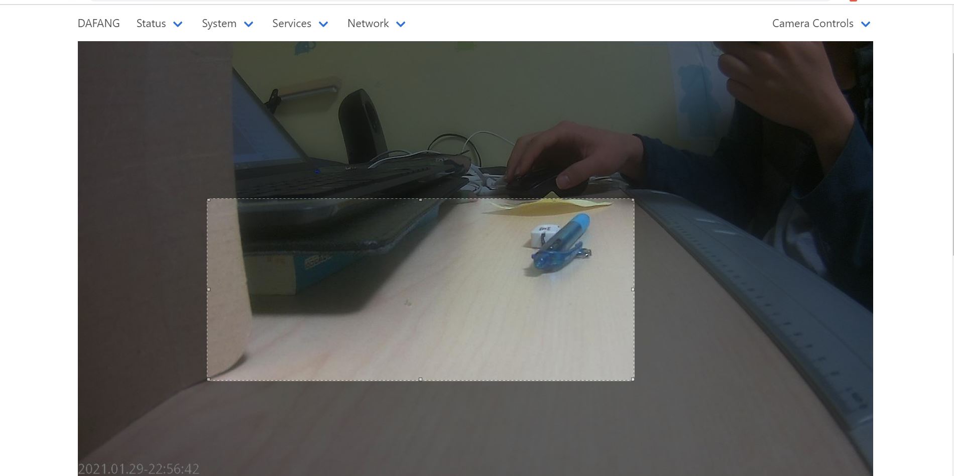

다팡 웹에 들어가서 모션 감지쪽 설정에서 특정 부분만 모션 감지 하도록 영역을 지정할 수도 있습니다.
이부분은 편리하고 좋은 기능입니다. 다른 부분에 움직임이 감지되어도 모션으로는 감지가 안 되기 때문입니다.
또 스냅샷도 전송 되어서 움직인 장면을 알 수도 있겠습니다. 민감도도 매우 낮음 ~ 매우 높음까지 총 5가지 옵션이 있습니다.

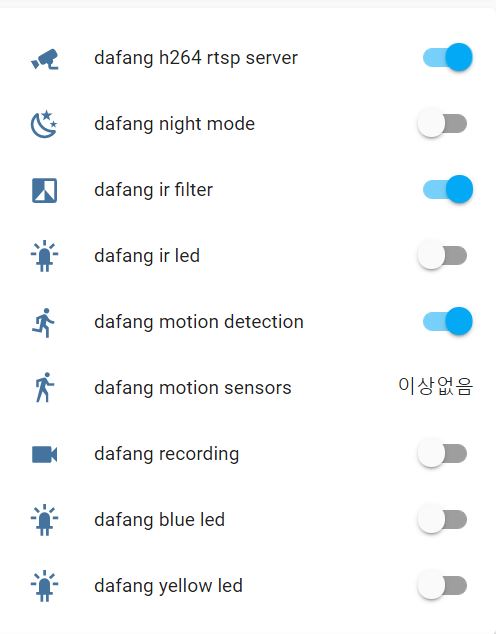

- mqtt control을 키고 검색할 수 있는 곳을 homeassistant로 설정했더니 (주석해제)
HA에서 mqtt 장치로 검색되었고, 이제 일부 설정을 HA에서도 제어가 가능합니다.
생각보다 많이 제어할 수 있습니다.
웹서버에서 제어하든, HA에서 제어하든 설정 값은 모두 반영됩니다. 단, 웹서버에서 제어시 HA에 반영되기 까지 30초 정도는 걸리더라고요. 이정도는 양호합니다.

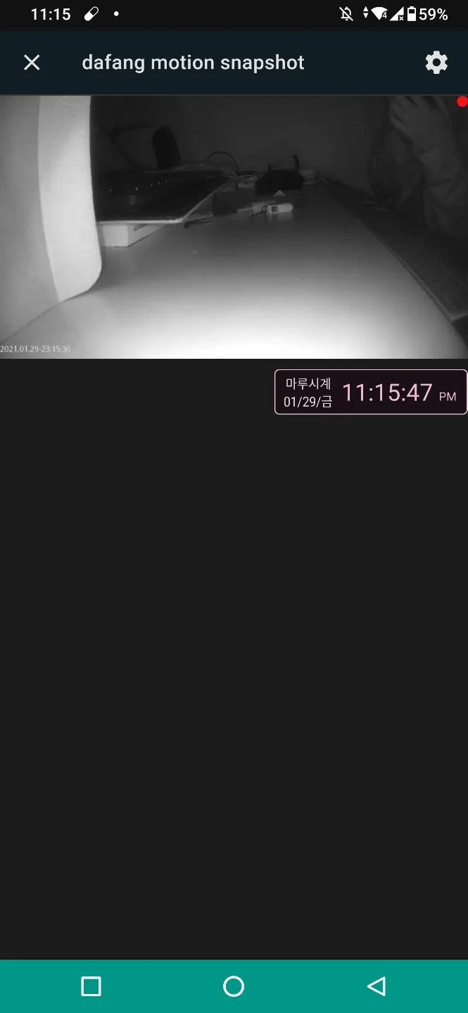

추가로 모션 감지 관련 영상입니다.
모션 감지 영역은 이렇게 설정해놓았고 (저 점선으로 된 사각형 박스로 영역 조절 가능)
감지되고 스냅샷 HA로 전송 및 15초간 녹화입니다.
먼저 HA에서 모션 감지 속도를 보여드리기 위한 영상입니다.

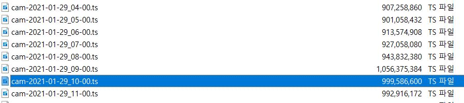

2일간 1시간 단위로 TVHeadend에서 상시녹화를 밤동안에 진행되도록 해보았는데, 영상은 잘 나오고 1시간 다 나오네요.
1시간당 용량은 평균적으로는 약 900MB ~ 1GB 정도 됩니다.. 꽤나 차지하네요.
1시간 단위로 녹화한 파일 용량 정보 올립니다. (움직임, 영상 화질 설정에 따라 용량은 달라질 수 있습니다. 720p 1500kbps, 15fps 참고용입니다.)

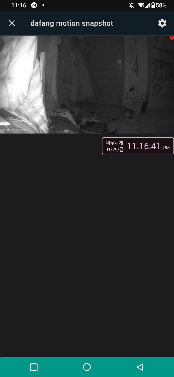

야간 중에 모션 감지를 설정하여서 스냅샷이 도착했는데, 사진은 다음과 같습니다. 두 번째 사진은 진짜 어두운건데, 약간 촬영 능력이 뛰어나죠?
