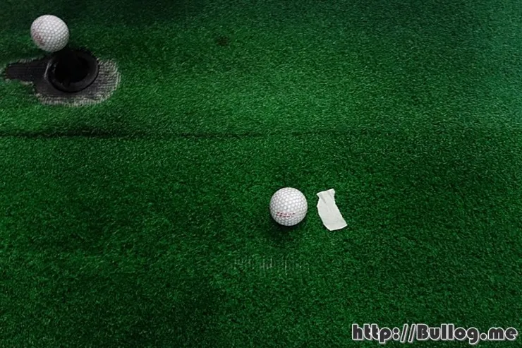

연습법은 스크린 칠 때, 공 뒤에 반창고 등을 붙여 두고 반창고가 안 떨어지도록 연습하면 될 것 같습니다. 반창고가 떨어지면 뒷땅인거죠. ^^
