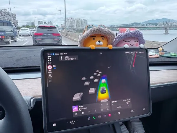

3. 테슬라 하면, 오토파일럿이라는데 ...
오토파일럿은 여전히 만족감이 높습니다. (*주의: 일부 차종들이지만 벤츠, BMW, 아우디, 볼보, 현대의 가족차 혹은 시승차로 짧게는 하루 길게는 며칠씩 타 본 느낌 기준. 객관적 지표를 가지고 테스트 한 것은 아니고 제차 빼고는 제대로 다 못 누린걸 수도 있으니 그냥 참고만하시길요)
사견으론 반자율 주행이 이젠 꽤 개선이 많이 되서 '못 타겠다' 이런 차는 없었습니다. 테슬라가 만족감이 높았던 건, 신뢰 할 수 있는 거동과 피드백 때문입니다. 디스플레이라고는 하나 밖에 없지만, 중앙의 큰 화면으로 현재 카메라가 인식하고 있는 차선, 차량들을 실시간이라 느껴질만큼 짧은 지연시간으로 표시를 해주고 운전대의 움직임이나 가감속이 예측되는 수준으로 거동하니까 사용할수록 신뢰도가 올라가는 것 같습니다. (동승자의 입장에서도 모니터를 보고 있으면 주변 교통상황에 대한 인식과 차량의 가감속 상황(가감속 레벨 게이지)에 대해서도 인지가 되서 마음이 편하다고 하더군요)
처음 출고했을 땐, 차량 합류구간에서 급정거 하거나 끼어들려는 차량에 대해 무조껀 양보하면서 울컥대는 거동으로 불쾌감이 있었는데 수차례의 OTA를 거쳐 현재 버전에선 자연스레 지나가는 편입니다. 소프트웨어 업데이트 될 때 마다, 더 좋아질 때도 나빠질 때도 있긴하지만 전반적으로 오토파일럿의 움직임은 이정도면 만족도 극상이긴합니다.  오늘도 강변북로 막힐 때, 이 녀석 덕분에 편히 왔습니다.  예전엔 차간거리 2~7단계 중 2로 하면 좀 거슬렸는데 요즘은 2나 3 정도 두고 타도 괜찮네요.
초반에 이 차 탈 때만해도, 식구들 모르게 오토파일럿 켜면 제가 운전하라고 아우성이었는데, 지금은 반대로 제가 하면, 그냥 오토파일럿 걸고 가라고 핀잔듣곤합니다. (기분이 묘~해요)

오토파일럿은 좋다 / 안 좋다 .. 의견들이 너무 극단적으로 부딪히는 느낌이 있군요.
뭐가 맞는 말인지 알아보려고 4월 2일에 차 주문했는데 아직 안 주네요.
크러비
IP 125.♡.14.212
05-25 2025-05-25 06:48:39
스페이스X님// 요즘 반지율 기능은 꽤 상향 평준화된 것 같아요. 다만 주행중 인식한 차량 전후좌우 주변 상황(차량, 바이크, 사람, 차로표시 등)을 실시간으로 보여주다보니 더 믿음이 간달까요.
얼른 양품 인도 받으실 수 있길 응원합니다.
팜3
IP 211.♡.90.163
05-25 2025-05-25 12:12:54
@스페이스X님
오토파일럿 안좋다는 의견들은
편의성 측면에서 그 출발, 급 제동 같은 부분 지적이고
좋다는 의견들은
안전성 측면에서 신뢰성을 많이 언급하세요
오토파일럿은 안전 옵션이라는 측면에서 좋은듯 해요
우선 좌우 진입 칼치기 차들 감지가 타사 보다 낫고
전방 급진입 하는 사람 감지도 잘해요
