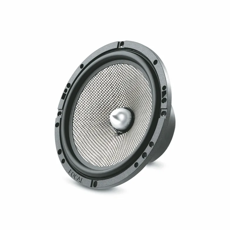

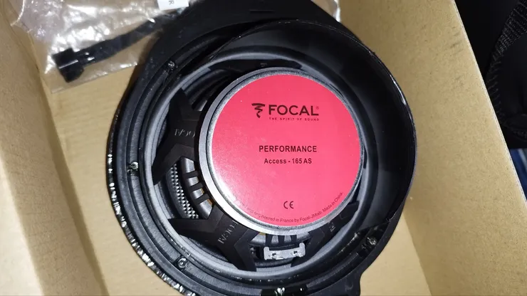

질러만 놓고 거의 1년을 넘게 묵혀놓다가...... 우연히 창문 고장난김에 스피커 작업 들어가 일단 앞문 미들우퍼 양쪽 갈았습니다.
https://www.clien.net/service/board/cm_car/18959097CLIEN
처음에는 북새통에 작업하느라 음질향상이 별로 느껴지지도 않아 잠시 실망했었는데.... 작업 마무리 해놓고 왔다갔다 다른일 하면서 차분히 소리를 들어보니 역시 명불허전이군요.
뭐 사실 처음 차를 선택할때 오디오옵션 자체를 아예 고르질 않아서 정말 수준이하의 스피커가 달려있었던 것이라는걸 알았습니다.  그냥 왁스처리된 종이로 된 스피커였는데 기존의 스톡 스피커와 옵션으로 고를 수 있었던 보스 스피커의 사진을 찾아서 비교해보니 역시 무게와 덩치부터가 다른 놈이네요.   물론 이번에 교체한것도 무게와 덩치부터 남다른 포스를 뿜뿜 풍겨줍니다.   음질은 뭐 더 말할나위 없구요.

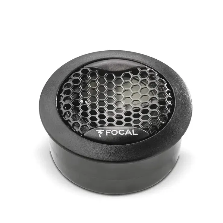

그런데 애초에 구입한 세트가 미들우퍼2+트위터2+크로스오버.  이렇게 세트라 트위터와 크로스오버를 이제 교체해야 하는데 이쪽 작업 난이도가 상당합니다.   일단 크로스오버는 배선을 찾아내는것 부터가 큰 일이네요.
약간 재미있는게 트위터는 보스 사운드 옵션을 골라도 어차피 바뀌지 않는 단일 제품이더군요.  일부러 고음역을 올려서 시험을 해보니 기존 거슬렸던 중저음역이 개선된 만큼 고음역이 거슬리게 들려야될것 같은데 생각외로 나쁘지 않습니다.
기존 스톡 스피커 트위터는 크로스오버가 연결된게 아니라 컨덴서로 간단하게 필터처리만 해서 동작하게 되어있기에 트위터를 교체하려면 크로스오버도 같이 작업해야 합니다.   뭐 애초에 그래야 완전체가 되긴 하는것이지만 작업 난이도가 상당한데 과연 그만큼 업글한 느낌이 나기는 날까?   싶은 의구심이 드네요.
이제 이 녀석을 넣어줘야 합니다.
기존 트위터는 실크돔이고 이건 알루미늄이네요.
앞쪽 패널을 뜯어야하고 기존 스피커와 끼우는 방식이 또 괴랄하게 달라서 글루건 떡칠해야할것 같네요.
크로스오버 함께 넣어줘야하니 배선 찾고 연구도 필요합니다.
아예 패널 상부로 빼버릴 수 있게 이런 받침도 들어있네요.
그런데 이걸 쓴다면 원복 고려해 패널 스톡부품 몇개를 추가로 구입해야 합니다.
트위터의 지향성 특징을 고려한다면 이것도 넣어줘야 맞을것 같습니다.
그래서 고민인데...
1. 트위터 교체 차이가 클까요?
2. 크로스오버를 트위터와 미들우퍼 2개 모두 물려줘야 하는데 배선 난이도 때문에 이걸 트위터에만 물려준다면 결과가 어떨까요?
3. 트위터를 스톡처럼 대쉬보드 매립식으로 할지?  아니면 고음역 지향성 고려해 돌출식으로 할지?
고민인데 매립식으로 하면 앞유리 그것도 안쪽에 발라진 썬팅지 때문에 고음역이 반사되며 감쇄가 커서 음역보상을 많이 올려줘야 한다는게 경험적으로 느낀거라....... 이것도 고민입니다.
오디오 튜닝 해보신분들 보시기에 1,2,3 문제를 각각 어떻게 하는게 좋을까요?

1. 트위터도 우퍼퍼럼 제질도 다양하고 음질도 다양하다보니 큰문제야 당연히 없고 정말 매니아적으로는 본인이 좋아하는 대로 우퍼 트위터 따로 취향것 고르고 설치 하겠지만 아무래도 제조사에서 세트로 만들어 놓은 이유가 있고 지향하는 소리가 나올거라 같이 해주는게 보통의 경우로는 좋다 생각 합니다.
트위터도 사운드차이 매우 큽니다.
2. 그 경우라면 스피커에는 오히려 임피던스는 높아져 큰 문제 안생겨야 맞습니다. 또한 콘덴서로 입력된 전류가 로우컷을 걸고 하이패스 된 사운드만들 전달 하기에 문제는 없습니다.
단, 트위터가 우퍼와 한회로로 연결되지 않아 임피던스가 다를 겁니다. 순정 앰프나 따로 설치된 앰프가 해당 임피던스를 지원해야 추후 문제가 안생깁니다. 임피던스 매칭이 안되면 극단적으로는 회로 일부가 탈수도 있어요. 그럼에도 보통은 경우는 문제가 없습니다. 볼륨이 좀 작다 정도....?
3. 그걸 카오다오에서는 챔버라고들 하더라고요? 물론 설치해서 방향을 운전자 귀를 향해 직접음을 전달 할수 있는 큰 장점이 있죠( 순정은 그렇지 못한경우가 대부분이죠)
단 순정같이 않아서 저는 싫어 하는 편입니다.
외장 dsp앰프가 달려 있다면 2번 문제는 아마 깨끗이 해결 되지 않을까 하네요.

04-28 2025-04-28 15:06:26
1. 트위터 교체 차이가 클까요?
: 순정보다는 훨씬 나을겁니다.
: 미드우퍼가 감당못하는 대역의 움직임을 만들어내기 위해서 잘 재생하는 대역마저도 영향을 받습니다.
: 또한 미드우퍼에서 고역의 소리가 일부 나기 때문에 스테이지가 아래로 처질 수 있습니다.
: 스피커 각도 위치에 따라 트위터와 영향을 주고 받아 특정 대역에서 딥/피크를 만들어 낼 수 있습니다.
: 고역으로 갈 수록 소리의 직진성이 강해집니다. 따라서 스피커의 각도에 따라 소리가 달라집니다.
: 매립은 차량의 인테리어 디자인을 해치지 않는 타협점입니다.
: 더 좋은 소리를 위해서는 앵글마운트를 이용해 트윗이 청취자의 귀를 향하는게 좋지만 차라는 공간 특성(좁고 좌우 비대칭, 유리의 음반사 특성 등)상 항상 좋은 결과를 보장하지 못합니다. 둘다 해보시고 좋은 것을 선택하시는 것이 좋겠습니다.
: 멀티앰핑, 디지털 프로세싱(DSP) 없는 환경이라면 저라면 그냥 매립할 것 같습니다.
