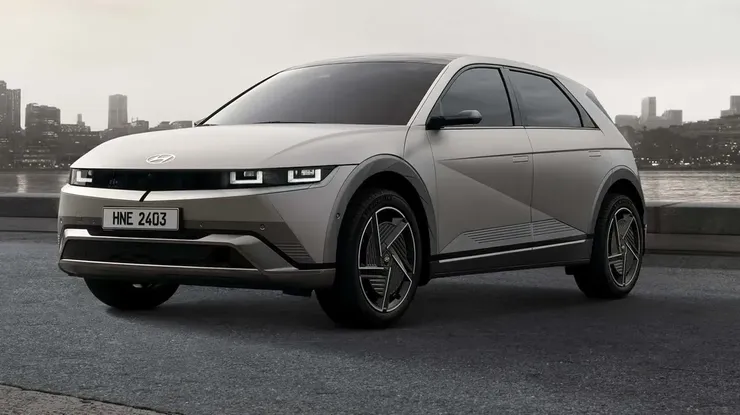

아이오닉 5 페리 모델이 2024년 3월에 나왔더군요
다들 "페리오닉5까지 ICCU 터지는지 한번 보자" 했는데, 제가 아는 한 그 이후로 지금까지 페리오닉 5 ICCU가 터졌다는 얘기를 그렇게 많이 못 들어봤거든요. 올 겨울이 오기 전까지는 말입니다.
그런데 올 겨울 한파가 시작되고나서부터 갑자기 ST1이고 EV9이고 페리오닉5고, 상대적으로 ICCU 문제가 좀 덜할 거 같던 차들도 갑자기 ICCU가 동시다발적으로 와장창 터지기 시작하는 거 같아요
특히 기온이 급격하게 내려간 요 며칠 사이에 ICCU 터졌다는 소식이 더 많이 들리는 거 보면 이거 어째 ICCU가 날씨를 타는 게 아닌가 하는 개인적이고 주관적인 추측을 하게 되네요
저온 상황에서 급가열되면서 열변형으로 냉납이 오는지 배터리 히팅을 하다가 과열이 나는 건지 아무튼 유달리 ICCU는 겨울에 잘 터지는 거 같습니다
