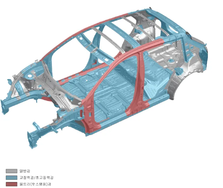

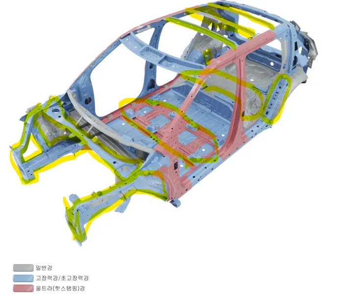

정보 EV3와 니로EV 차대를 비교해봤습니다. 31
2024-10-02 13:38:02 수정일 : 2024-10-02 13:47:48 223.♡.247.208
Papaya_Lando
이게 니로 차대고
이게 EV3 차대입니다
(다른 헝상을 가진 부분을 형광색으로 칠해봤습니다.)
1. 사이드 멤버 형상
2. 서스펜션 마운트 부분 좌우 고장력강
3. 차체 바닥 중단부 핫스템핑 강 보강
4. 리어 휠하우스 앞쪽 고장력강 보강
5. 루프 철판 배치/강성 변화
6. 리어 연료탱크/모터부 강성 변화
사이드 멤버 형상이 아예 달라졌는데 여기서 니로 = EV3 라고 주장한 게 틀린것 같습니다.
사이드 멤버가 기존 단방향 구조에서 E-GMP나 3세대 플랫폼처럼 멀티 로드 패스 충격완화 구조가 적용된 것으로 보이고요
보통 같은 차대면 사이드멤버도 호환 가능한 경우가 대다수입니다. 그래서 아이오닉 하이브리드랑 아반떼랑 K3랑 범퍼 레일이 호환되기도 하죠
근데 EV3랑 니로는 범퍼 레일 호환이 안 되는것으로 보입니다.
그래서 두 차종은 다른 차대를 사용한것으로 봐도 무리가 없지 않을까 싶습니다.

먼저 ev3가 e-gmp라고 했으니 E-gmp인 ev6랑 비교를 해야 맞는거 아닌가요?
Papaya_Lando
IP 223.♡.247.208
10-02 2024-10-02 13:44:50
@께롱께롱왔당께롱님 윤성로씨가 니로=EV3라길래 거기에 대한 반박을 해봤습니다.
EV6와도 차이점이 많습니다.

@아다다그님 기존 E-GMP는 배터리 가장자리를 프레임으로 감싸서 외부 충격으로부터 보호해 주는데, 이번 EV3은 니로EV처럼 하부에 매달려 노출된 구조입니다. 심지어 하단부에 툭 튀어나온 게 보일 정도입니다. @pro go님께서도 이 부분을 지적하신 것 같습니다.
E-GMP가 전기차 전용으로 설계되면서 배터리를 외부 충격에서 방호할 수 있는 구조를 갖춘 게 독보적이었다고 생각하는데, EV3에서는 E-GMP 이전 니로EV 수준으로 배터리 방호 구조가 퇴보했어요.
Papaya_Lando
IP 125.♡.240.233
10-02 2024-10-02 17:58:14
@hash님 하단에 툭 튀어나온 부분을 자꾸 말씀하시는데 혹시 영상이나 사진 첨부 가능하신가요? 제가 시승했을 떼 특별히 배터리가 튀어나왔다거나 하는 부분은 못 봤습니다 (과거 개조차 코나 EV 타서 배터리 튀어나옴 이슈에 대해 잘 알고 있습니다.)
니로와는 충분히 다른 배터리 보호대책이 존재합니다. B필러 인근 플로어에 울트라 (핫스템핑)강이 사용된 걸로 니로와도 차별화된 배터리 방호 구조를 확보했다고 보는게 맞을것 같습니다.
hash
IP 59.♡.228.239
10-02 2024-10-02 18:59:45 / 수정일: 2024-10-02 19:04:39
@아다다그님 음... 촬영 각도 때문에 도드라져 보이는 걸지도 모르겠네요.
https://m.blog.naver.com/ljh8681/223525476049?view=img_5
https://m.blog.naver.com/ljh8681/223525476049?view=img_6
차 소유주분께서 올리신 사진에서도 배터리로 보이는 부분이 노출되어 보입니다.
https://www.clien.net/service/board/cm_car/18813068?c=true#148597572CLIEN
말씀대로 니로보다는 보강이 더 된건 맞는데, 원래 E-GMP 특징이라고 자랑하던 사이드월 보강 같은게 사라진 점에서 다운그레이드라고 느꼈습니다 (9분 3초).
https://www.hyundai.co.kr/story/CONT0000000000089036
Papaya_Lando
IP 223.♡.247.208
10-02 2024-10-02 19:04:13
@hash님 후륜기반 E-GMP대비는 다운그레이드가 맞죠. 아마 충돌테스트 규격 안에서 원가절감을 한 플랫폼이지 않을까 싶네요

@꾸꾸믹스님 제가 꾸꾸믹스님 말씀 듣고 찾아봤는데, 거의 데칼코마니 수준으로 전면부터 B필러 부근까지 똑같습니다. 둘은 다른 차대라고 볼 포인트가 없어요. (L자로 이어진 스몰오버랩 보강제, 동일한 강도구성, 서스펜션 마운트 고장력강 이음 등등)
사이드 멤버부터 형상이 같은 동일한 차대를 기반으로 만들어진게 TM과 LX2의 관계고,
사이드 멤버 형상, 플로어 보강철판, 리어 휀더 강성변화 등등 공통분모는 있지만 다른 플랫폼이라고 봐야하는게 SG2 EV와 SV1의 차이가 아닐까 싶습니다.
