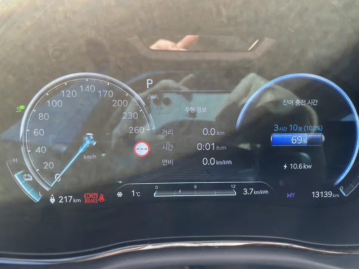

완속 11kWh급 충전기(회사)에서 한컷

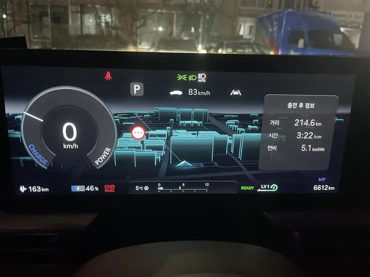

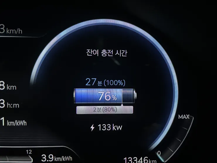

200kWh급 충전기인데 끝까지 잘 밀어넣네요. 안동친구를 만나서 차 안에서 얘기하는 동안 생각보다 빨리 충전했습니다. 저는 이런 공간이 생긴다는게 되게 좋았습니다.

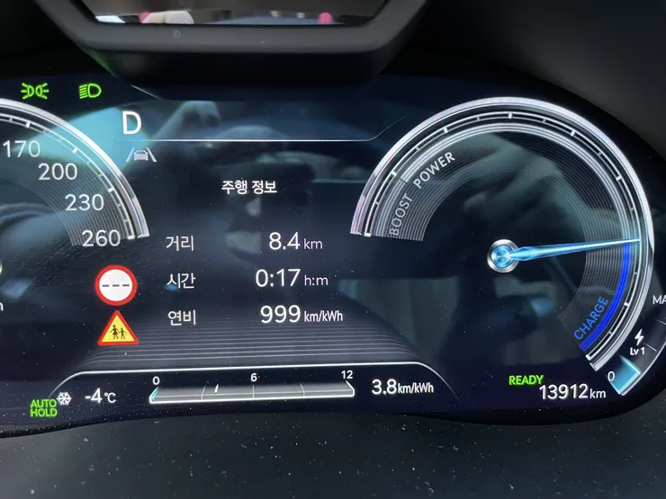

만항재 내리막 전비(?)

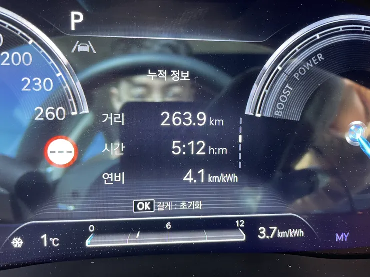

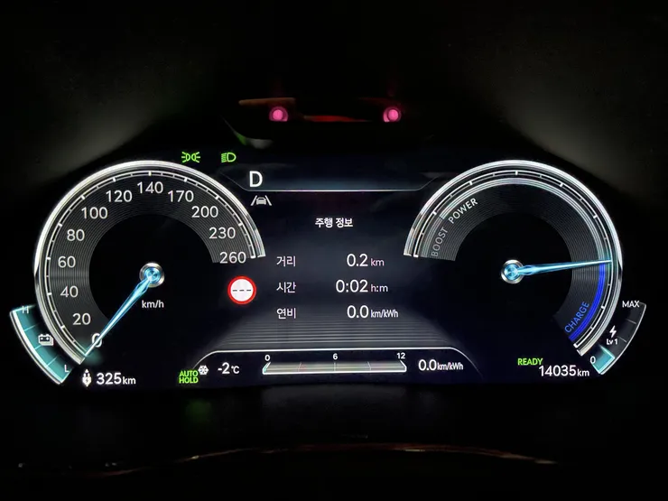

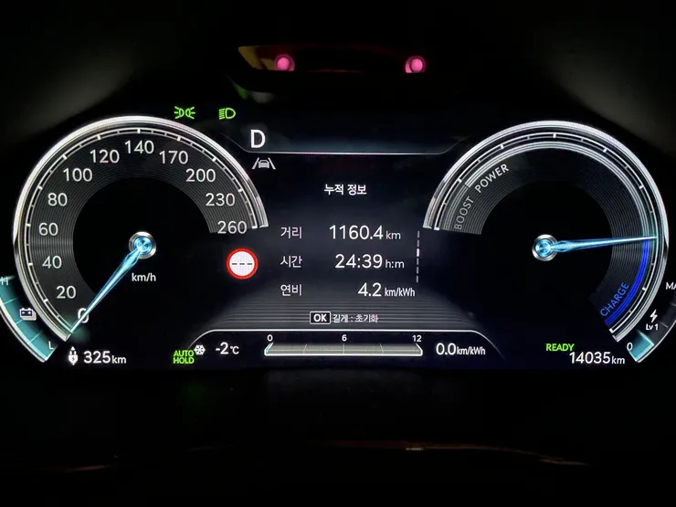

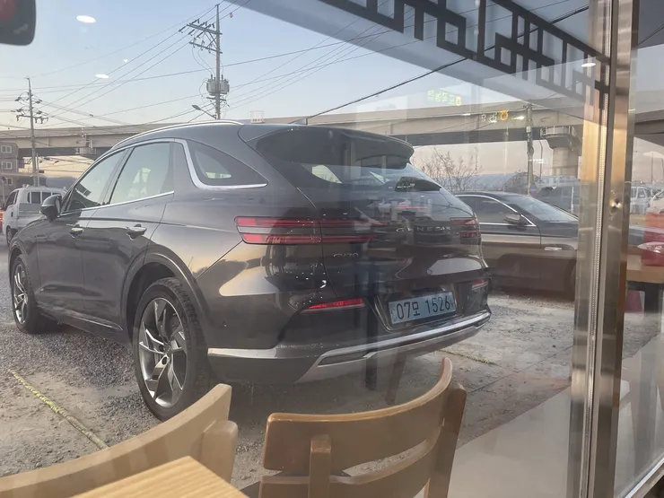

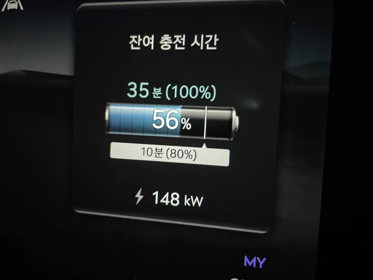

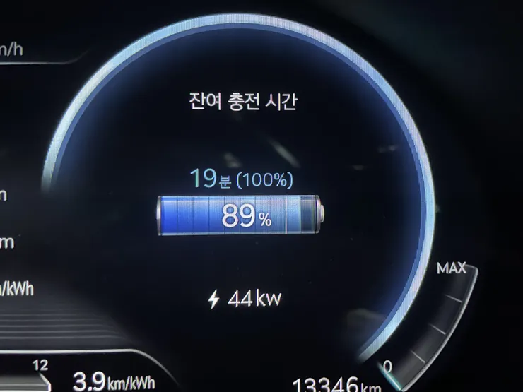

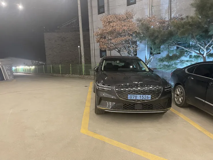

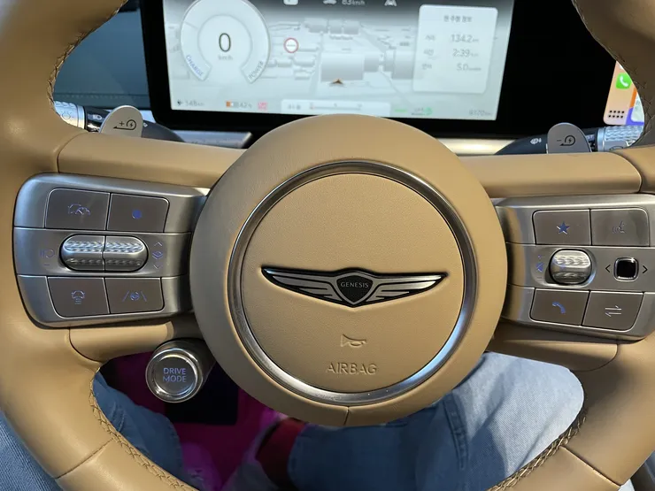

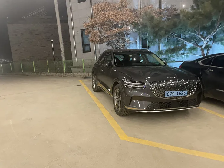

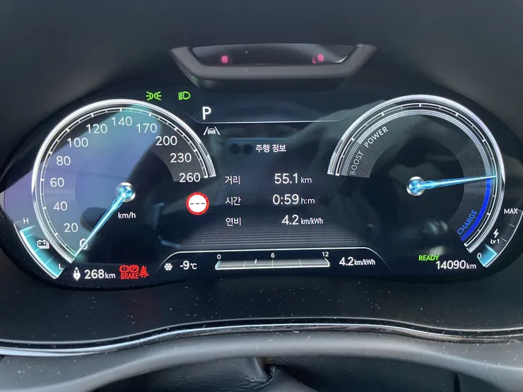

eGV70 사진들. 4박5일동안 1200키로를 탔네요. 목~월 중에서 금,월은 출근까지 했는데 참 많이 다녔습니다.
주행에 답답함도 없고 편하고 여러모로 좋았는데 전면충전구 후..

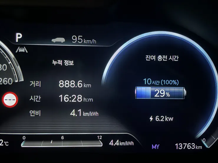

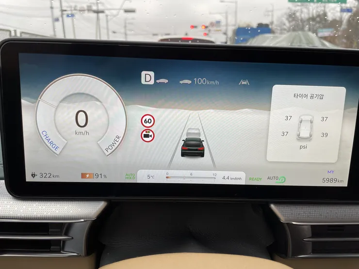

3박 4일동안 (하루 일찍 반납) GV60로 경주여행도 다녀오고 양양 차박도 다녀오고 좋은 시간들 보냈습니다. 이 차로도 최소 800키로는 탔지 싶습니다..

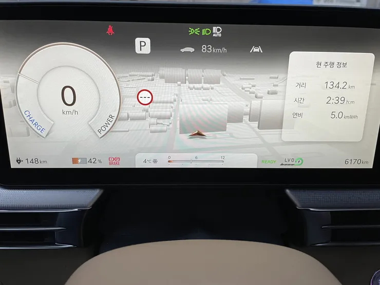

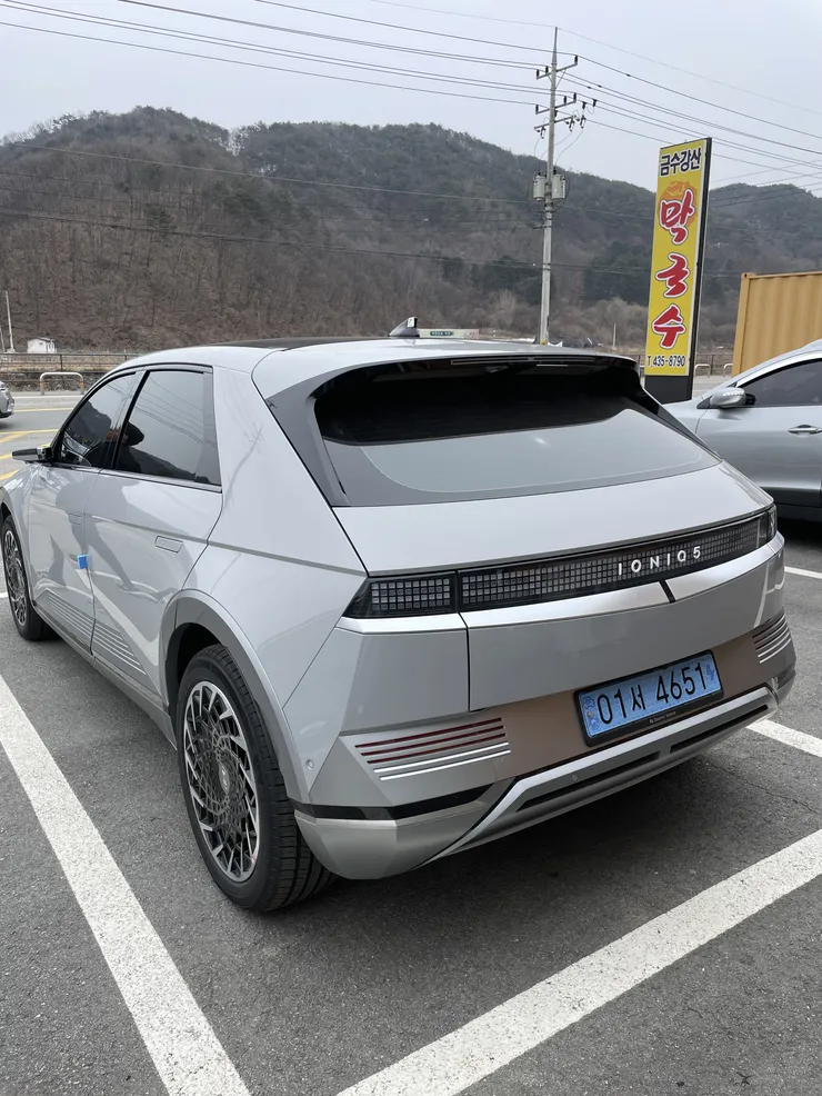

1박2일 시승한 아이오닉5 사진은 이것뿐이네요. 그냥 무난무난한데 트렁크 잡소리가 어우..

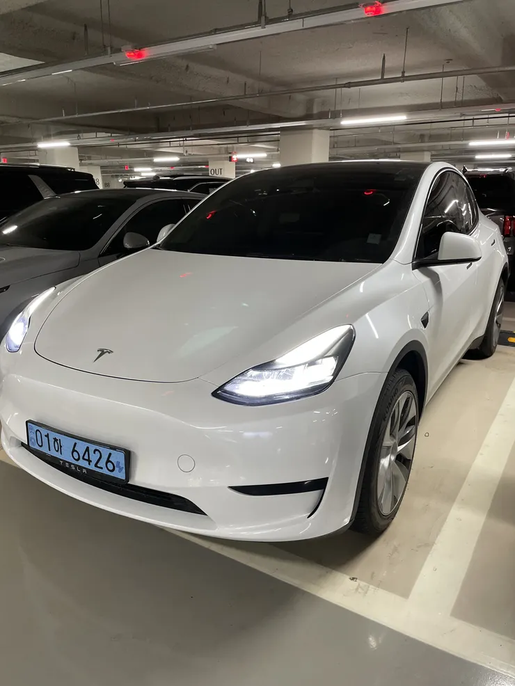

라이드나우 어플을 통해 2시간 무료 시승한 모델Y RWD. 원페달 엑셀감각이 생각보다 너무 좋아서 깜짝놀라고 노래 듣는데 2차로 깜놀한 여러모로 맘에 들었던 시승.

@Danell님 모델Y로 고속도로는 타보지 못하였고 강변도로를 쭉 따라서 아라뱃길정도만 갔다오는거라 소음차단능력을 완전히 알기는 어려웠지만 전반적인 승차감이나 NVH가 나쁘지는 않았습니다.
참 사람마다 기준을 두는 부분도 다르기에 다 다른것 같습니다~

모델Y는 2열 승차감이 말이 많던데 2열 테스트는 못해보셨을까요?
바부곰
IP 211.♡.133.193
03-10 2024-03-10 20:40:18
@소프사마님 2시간의 시승시간밖에 없어서 경험해보지 못했네요. 그리고 저 혼자 운전해서 경험할 수도 없었구요.
