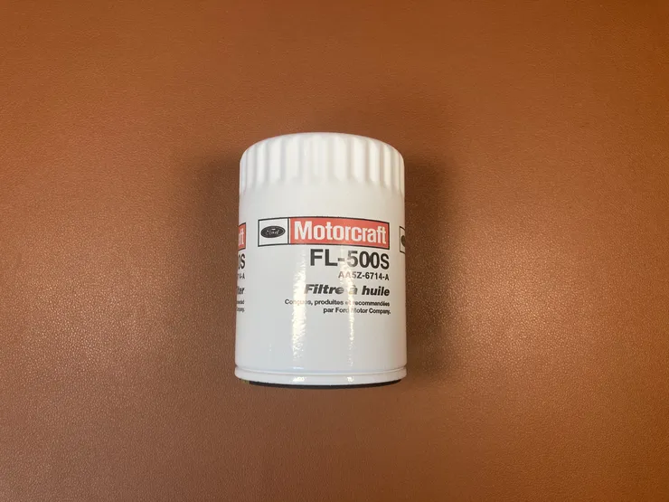

지난 글에서 F150의 엔진오일 자가교체 조언을 받았는데,
https://www.clien.net/service/board/cm_car/16155811CLIEN
자가교체 하기로 하였습니다.
엔진오일 필터가  FL-500S라는 제품인데,
높이 : 4.090 인치, 10.39 Cm
직경 : 2.942 인치, 7.47 Cm
플룻(톱니수) : 30 개

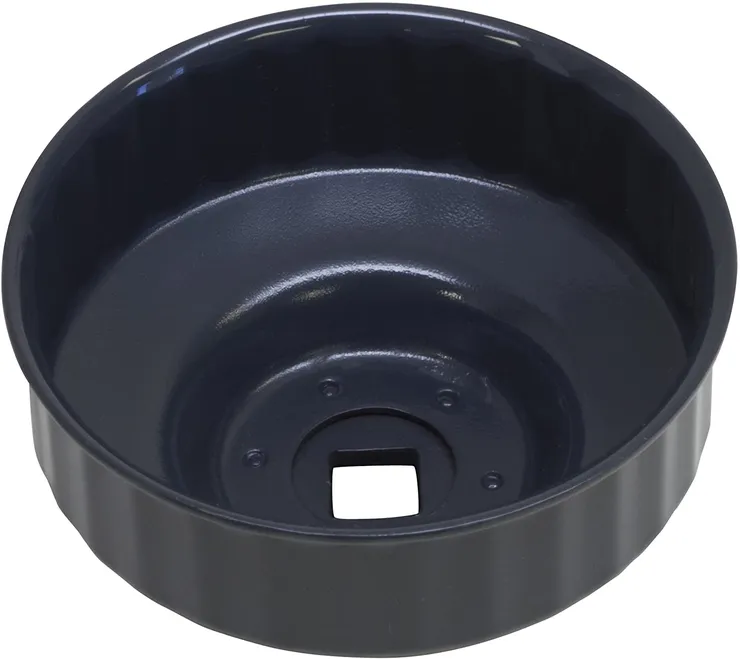

여기에 딱 맞는 필터캡은 아래 한 제품 밖에 없더군요.
76mm 30-Flute End Cap 입니다.
아마존에서 $11로 이래 저래 비용이 들어가게 생겼습니다.
