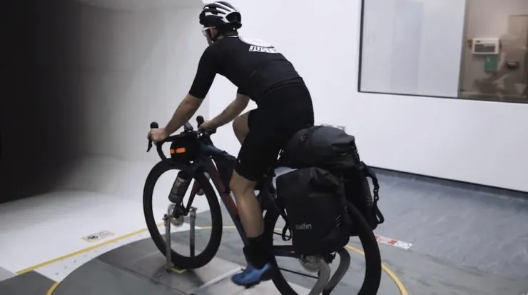

바이크 투어링/패킹 관련 정보의 보고라고 할 수 있는 Cyclingabout의
The Fascinating Aerodynamics of Bikepacking and Bicycle Touring 포스트를 요약하였습니다 :
덕중의 덕은 양덕이라..
서양의 바이크패킹 덕후들은 풍동실험까지 했더군요.
결론만 쏙 빼서 제시해드리면 아래와 같습니다 :
예상했던 대로 패니어백의 페널티가 상당히 큰데, 이왕 쓸거면 앞뒤 다 쓰는게 차라리 나을 것 같습니다.
앞 혹은 뒤에만 다는 것과 앞뒤 다 다는 것의 전면적 차이가 별로 나지 않으니 말이죠.
안장가방은 라이더를 마름모꼴(angled cube)에서 물방울(streamlined body) 모양으로 바꿔주면서 오히려 에어로를 개선하는 효과가 있습니다. 각도와 피팅을 딱 맞춘 펜더(머드가드) 역시 에어로 이득이 있었구요.
포크에 다는 물병은 예상보다 아주 작은 페널티만 있었습니다.

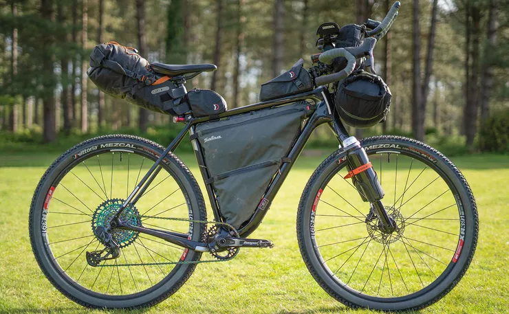

때문에 최근 울트라 바이크패킹 레이싱의 트렌드는 아래와 같이 수렴되는 분위기입니다.
거리 4,339km(90% 오프로드)에 획고 45,618m을 달리는 Tour Divide의 평균이라고 할 수 있는 바이크패킹 세팅인데요,
패니어는 지양하고 핸들바 앞과 프레임/탑튜브백, 안장가방에 수납을 모는 것이죠.
포크에 물통은 거리낌 없이 달구요.

프레임 삼각 가방은 끌리네요 ㅎㅎ
맥앤치즈
IP 91.♡.100.41
12-03 2022-12-03 09:43:02 / 수정일: 2022-12-03 10:04:30
@redi님 프레임 백은 해외에선 커스텀이 대세입니다. 줄자랑 같아 측면 사진 찍어 보내면 딱 맞춤으로 만들어주는 공방이 많아요. 에어로적으로도 디스크휠 같은 효과가 있을걸로 생각함다 ㅎ
