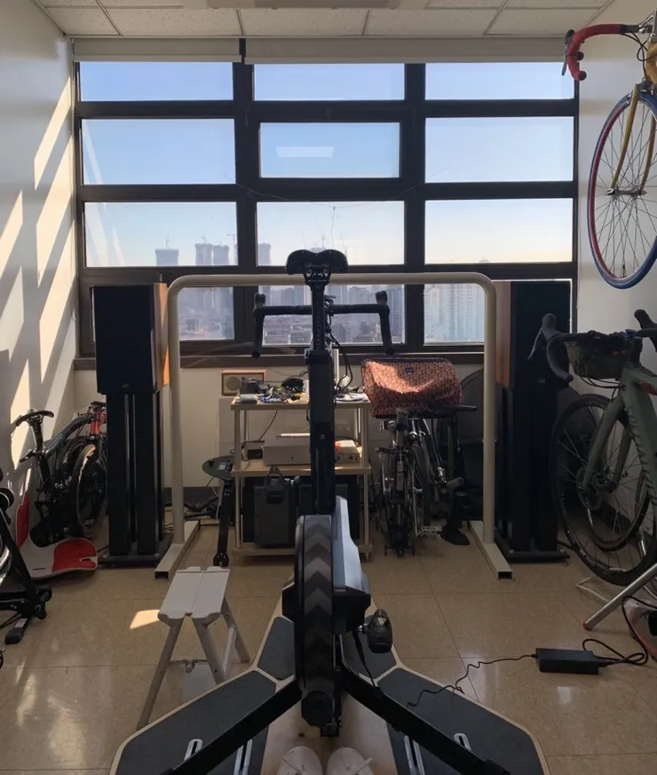

그럼 제 파워그래프를 알아야 오른쪽으로 쭈욱 밀 수 있겠군요.
일단 파워그래프를 알기 위해서 장비질을 열심히 합니다(응?)(출처 : 시니코님 연구실)
https://www.clien.net/service/board/cm_bike/16880051?po=1&sk=id&sv=sinico&groupCd=&pt=0CLIEN
