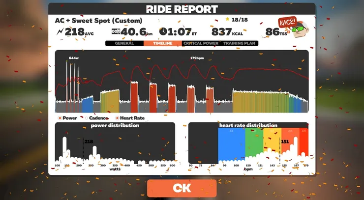

그리고 이렇게 티티튠업을 끝내고 번외로 AC+Sweet Spot 1을 커스터마이징해서 해봤습니다.
AC 인터벌은 -10%, 후반 SS는 5W 올리고 5분 더 늘려 10분에서 15분이 되게 했습니다.
그렇게 하니 제 수준에서 겨어어어우 완주가 가능합니다. -_-;;;
요단강에 발담그고 오는 수준이네요.... -_-;;;;;;;;
