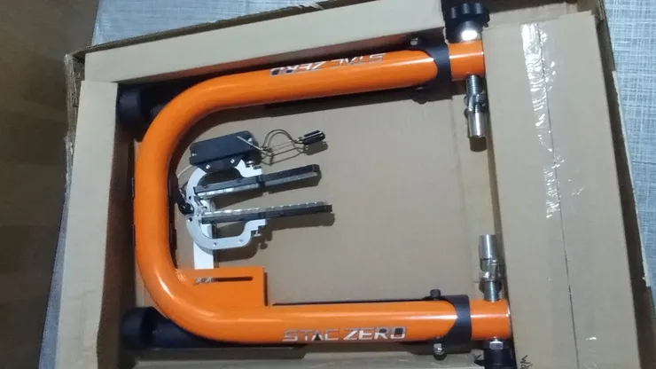

웅장한 박스가 3개.. 한개는 구석에 살짝..
베이스(기본) 버전입니다. 심플합니다. 좌측의 상자에는 전용 QR, 렌치, 스페이서, 메뉴얼 등등이 들어있습니다.

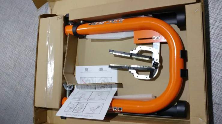

아래는 파워미터 버전입니다. 베이스 버전과는 다르게 자석 옆에 뭔가 조금 더 붙어 있는게 보입니다. ANT+와 BLE로 동시에 파워값을 쏴줍니다.
재미있는건, 베이스 버전을 사서 쓰다가 파워미터 버전으로 업글하고 싶으면 $149.99짜리 업그레이드 키트를 사서 설치하면 됩니다. ( https://www.staczero.com/upgrade ) 로라의 구조 자체가 무척 단순하고 무식해서 렌치 2개만 풀어서 저항 부분만 교체하면 파워미터 버전이 됩니다. 이건 올해안에 나올 예정인 스마트 콘트롤 업그레이드 키트(즈위프트에서 지형에 따라 부하가 올라갔다 내려갔다 하게 해주는 기능)에도 동일하게 적용된다고 합니다. 나오면 사고싶네요.

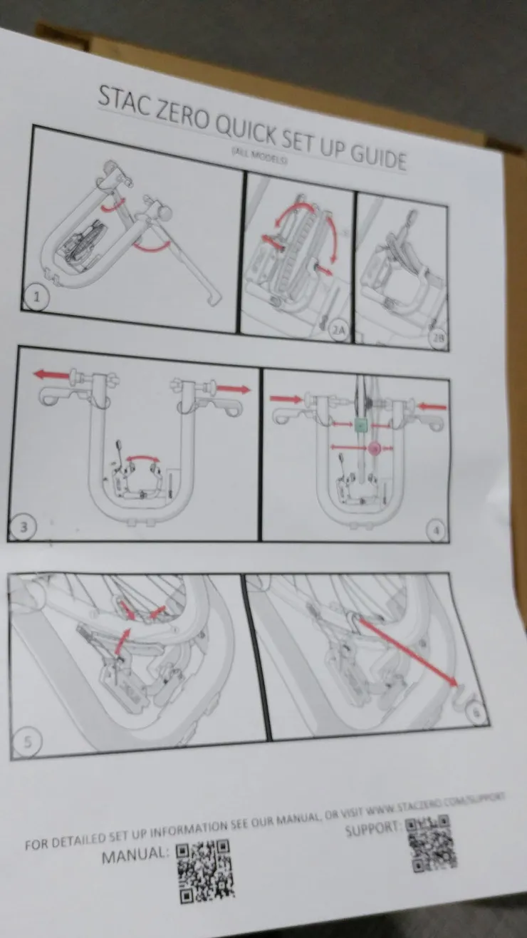

알량한 매뉴얼.. 예전에 써봤던 엘리트 쿠보 고정로라나 미노우라 하이브리드 로라, 와후 키커 등의 경우에는 자전거를 거치할 때 뭔가 철컥 철컥 제자리 잡아주기가 편안한데요, 이 Stac Zero는 그런 면에서 뭔가 조금 손이 더 갑니다. 물론 기껏 1분 내외의 불편입니다만, 북미 특유의 투박한 디자인과 기능 구현이 좀 마음에 안드시는 분들도 많으실 듯 합니다.

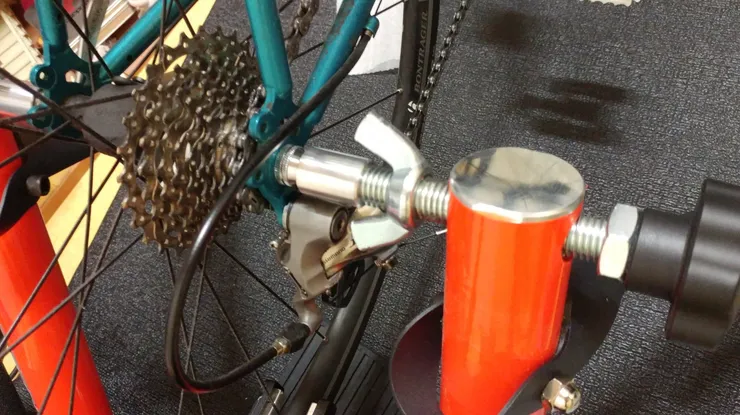

자전거의 거치는 이렇게 양쪽에서 노브를 돌려 클램프로 자전거의 QR을 꽉 잡아 거치하게 되는데요, 안정적으로 거치가 되기는 하는데, 정확한 위치를 잡는건 조금 번거로울수 있습니다. 몇번 연습을 해보니 한쪽 노브는 고정해놓고 다른 한쪽으로만 조이고 풀고 하면 조금 편하겠더라구요.

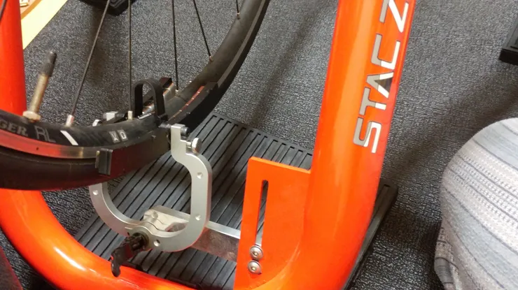

자전거를 거치하고 나면 마그네틱 저항 유닛의 위치가 림의 브레이크 부분에 오도록 간격을 잡아줘야 합니다. 함께 제공되는 스페이서를 이용하면 쉽습니다. 사진상의 림 윗쪽에 보이는 것과 같이 U자 모양의 스페이서를 꽂아놓고 자석들을 거기에 맞춰 조여준 다음 QR을 채워 고정시키고 스페이서를 빼주면 됩니다.
700c 휠을 기준으로 위치가 잡혀 있는데, 더 작은 휠이라면 우하단에 보이는 렌치 2개만 풀고 위치를 옮기면 됩니다. 정말 단순합니다.

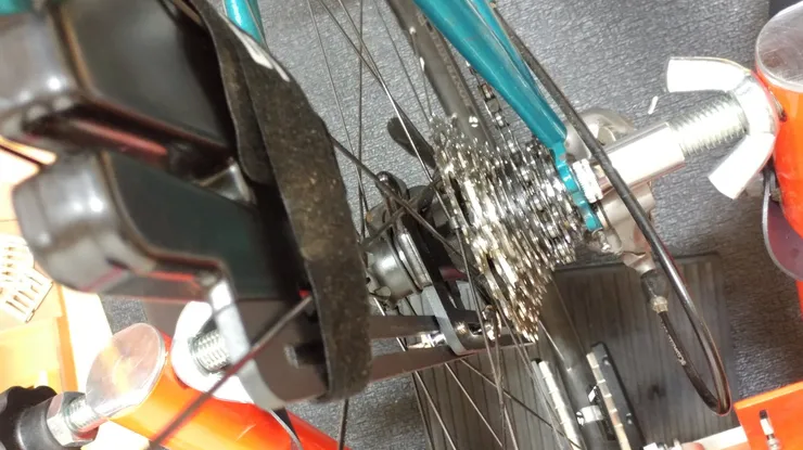

이건 해도 되고 안해도 되는건데요, 휠에 함께 제공되는 무게추(?)를 달면 조금 더 실제 자전거 주행 느낌에 가깝게 로라를 탈 수 있습니다. 이 로라가 처음 나올때에는 커다랗고 무식한 쇳덩이 2개로 이루어진 추를 함께 줬었는데요, 버전업을 거쳐서 사진과 같이 허브를 조여주고 스포크에 벨크로로 잡아주는 형태로 진화했네요. 실제 설치를 해보니 설치했다 풀었다 하기 어렵지는 않은데 귀찮습니다.
이 추를 안달면 엘리트 쿠보 플루이드 같은 고정로라의 느낌이 납니다. 발에 힘줄때만 돌고 바로 멈추려고 하는 딱 그런.. 하지만, 추를 달면 휠 전체가 일종의 플라이 휠이 되어버려서 관성으로 계속 돌아 페달질이 한결 수월합니다.
