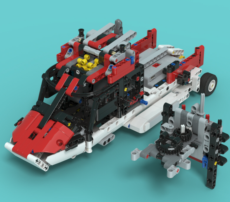

배터리 박스 주변으로 브릭들을 붙여서 몸통을 만들고 있습니다.
배터리 박스 스위치용 레버도 보입니다.
아래쪽에 보이는 것은 착륙 바퀴 조작을 위한 리프트암 구조입니다.
착륙 바퀴들을 붙이고 몸통 바닥부분을 마무리합니다.

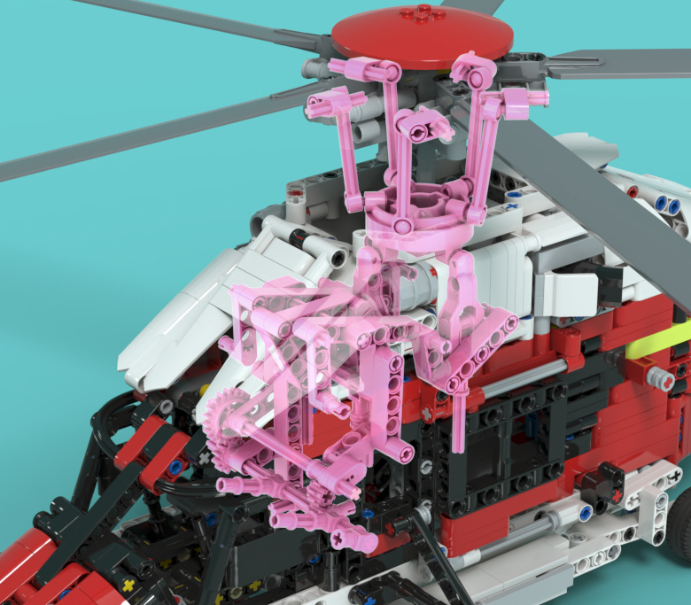

다음은 이 제품에서 가장 복잡한 부분인, 프로펠러 각도 조절 리프트암.
복잡한 구조물을 만들고, 외형을 조립한 뒤 몸통에 연결했습니다.
다음은 프로펠러 로터 회전축 조립.

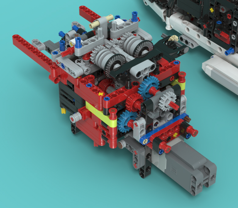

다음은 트랜스미션 기어박스입니다.
역시나 꽤나 복잡하고 재미있습니다.
뒤쪽에는 L모터를 부착합니다.

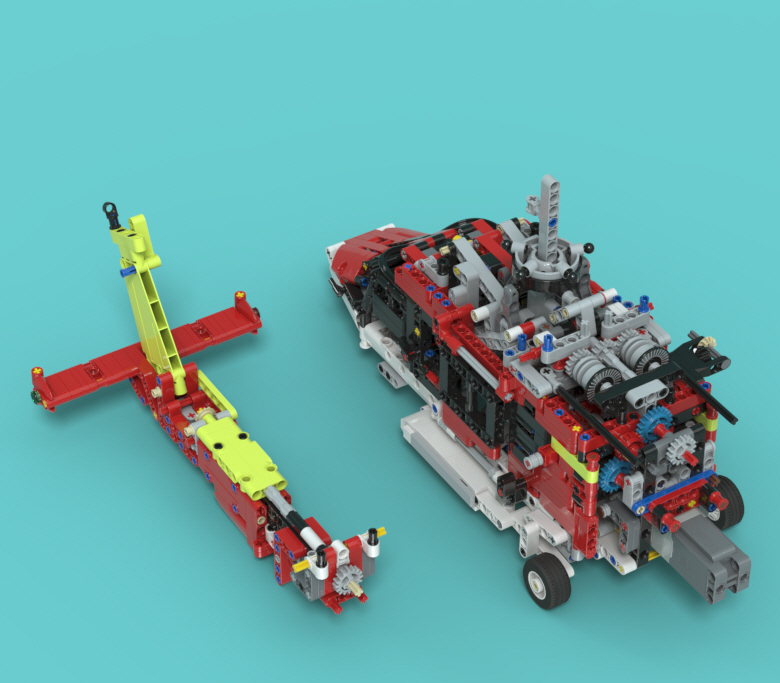

몸통을 어느정도 조립하고 나면, 꼬리 부분을 조립합니다.
꼬리의 수직 프로펠러를 돌려주기 위해 기어축도 들어갑니다.
꼬리를 연결해서 붙이고 나서, 메인 로터 조립에 들어갑니다.
초반에 소개했던 특수 브릭들이 들어가는 부분입니다.

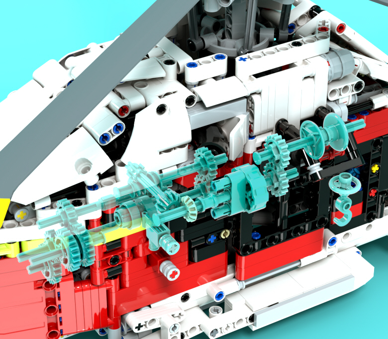

로터 구동축.
로터는 한쪽방향으로만 돌고, 레버는 속도 조절입니다. 왼쪽은 느리고, 오른쪽은 빠른 방향.
추가로, 로터가 돌아가면, 엔진부에 있는 팬이 돌아가는 기믹도 있습니다.
단, 엔진 덮개를 열어야 볼수 있다는것..
이건 모터 구동이 아닌, 레버 조작 기믹입니다.
왼편 옆구리에 달린 레버를 올리거나 내리면,
메인로터 프로펠러의 각도가 변합니다.
작년에 리뷰했던 초창기 테크닉 헬리콥터(852)에도 있던 기믹이죠.

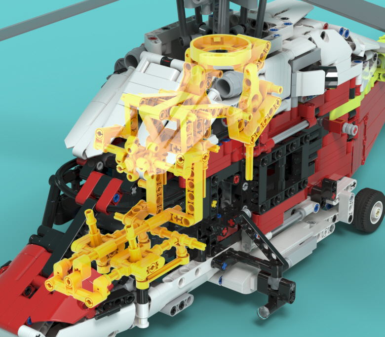

다음은 조종석에 있는 레버.
전후/좌우로 움직일 수 있는데, 로터 회전축을 받치고 있는 받침대를 움직여서,
메인 로터 전체 각도를 레버가 움직이는 방향으로 각도 조절할 수 있습니다.
실제 헬리콥터의 기계적 구조를 재현한 것이죠.

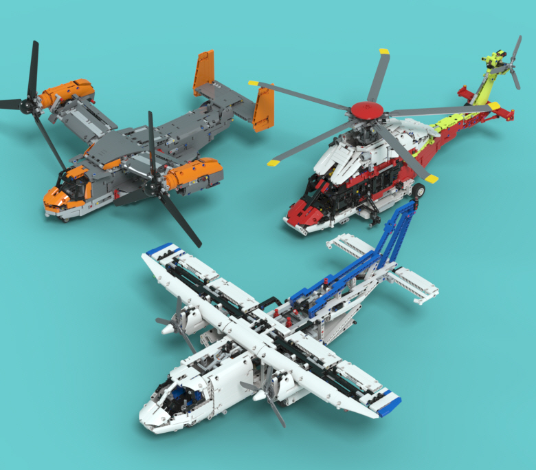

다른 테크닉 비행기들과 비교해봤습니다.
42025 카고플레인: 중앙 하단. 2014년에 출시했던 제품입니다. 개인적으로는 테크닉 비행기 중에 가장 멋진 제품이라 생각합니다.
42113 V-22 오스프리: 좌측 상단. 2020년에 출시할뻔했던 비운의 비행기..
위에 비교했던 3종의 제품이 모두 파워펑션이 기본 포함된 제품이고, 다양한 기능으로 중무장한 모델이라는 공통점이 있습니다.
2023년에도 비행기가 하나 나오긴 하는데, 파워펑션이 들어간 것은 아니라서 위 제품들의 후속이라 볼순 없겠죠.
2024년을 기대해봅니다.
