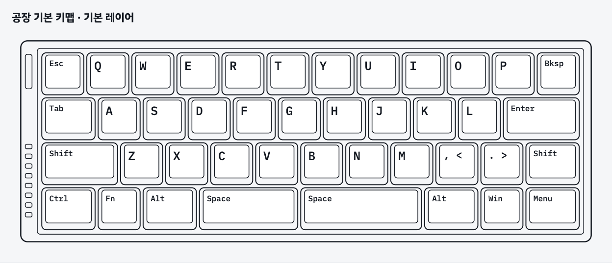

  1. 조합키
    기본 레이어의 아랫줄은 Ctrl / Fn / Alt / Space / Space / Alt / Win / Menu입니다. 레이어가 한 벌 더 있는데(Fn + G의 Mac/Win 전환용으로 보입니다) 그쪽은 Ctrl / Fn / Cmd 구성이라 이번에는 왼쪽에 Opt가 없습니다. 어느 쪽이든 맥북과 같은 Ctrl, Opt, Cmd 순서가 안 나옵니다.
  2. Fn이 왼쪽 아래 두 번째, 새끼손가락 자리에 있습니다.
    숫자열이 없는 40% 키보드는 숫자와 기호를 칠 때마다 Fn을 눌러야 하는데, 이 자리에서 Fn을 누른 채 왼손으로 숫자를 치기가 불편합니다.
  3. Caps Lock이 어느  없습니다.
    맥에서 Caps Lock으로 한/영 전환을 하는 분은 전환 키가 없는 셈입니다.
  4. 백슬래시(\)와 파이프(|)가 어느 레이어에도 없습니다.
    터미널에서 파이프나 경로를 입력할 수 없습니다.
  5. / ? 와 ' " 가 기본 레이어에 없습니다.
    물음표 하나를 치려면 Fn + Shift + , 를 눌러야 합니다.

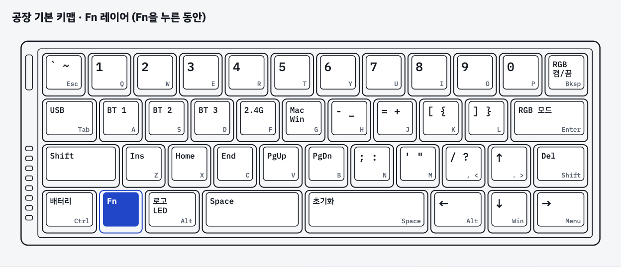

  6. Fn을 누르고 있으면 조합키 자리가 다른 키가 됩니다.
    Fn 레이어에서 Ctrl 자리는 배터리 확인, Alt 자리는 로고 LED 토글, 오른쪽 Shift 자리는 Del입니다. 그래서 Fn을 먼저 누르면 Opt + 방향키, Cmd + Shift + 숫자 같은 조합이 먹지 않습니다.
  7. 연결 전환 키가 Fn + Tab, A, S, D, F에 있습니다.
    숫자를 치다가 Fn을 덜 뗀 채 글자를 누르면 블루투스 채널이 바뀔 수 있는 구조입니다. 이렇게 넘어가면 키보드가 갑자기 먹통이 된 것처럼 보입니다.

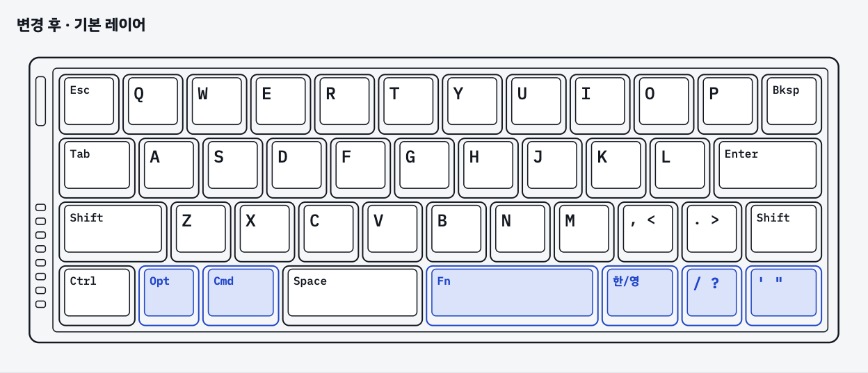

  • 아랫줄을 Ctrl / Opt / Cmd / Space / Fn / 한영 /  /? / '" 로 바꿨습니다.
  • 왼쪽편 조합키는 맥북과 같은 순서입니다.
  • 오른쪽 긴 키를 Fn으로 썼습니다. 숫자와 기호를 칠 때마다 누르는 키라 엄지 자리에 뒀고, 스페이스는 왼쪽 긴 키로 칩니다.
  • Fn 바로 오른쪽에 한/영 전환 키를 넣었습니다. 처음에는 Caps Lock을 넣었는데, 누를 때마다 입력 소스 전환과 Caps Lock 켜짐이 같이 일어나서 영문으로 바꾸면 전부 대문자로 찍혔습니다. 그래서 맥의 입력 소스 전환 단축키인 Ctrl + Space를 보내도록 바꿨습니다. Ctrl과 Space를 한꺼번에 보내는 조합 키(LCtl(Space))는 전환이 안 되거나 두 번 될 때가 있어서, Ctrl 누름, Space 입력, Ctrl 뗌을 간격을 두고 차례로 보내는 매크로로 만들었더니 안정적으로 전환됩니다.
  • 쓸모없던 Menu와 오른쪽 Alt, Win 자리에는 / ? 와 ' " 를 넣었습니다.
  • 두 벌의 기본 레이어(0, 1)에 같은 배치를 넣어서, Mac/Win 전환을 실수로 눌러도 배치가 바뀌지 않게 했습니다.

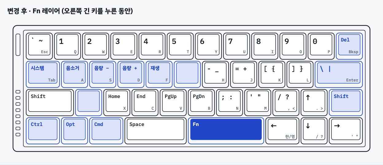

Fn 레이어 (오른쪽 긴 키를 누른 동안)
  • 숫자 줄과 - = [ ] ; ' / , 방향키 위치는 기본 그대로 뒀습니다.

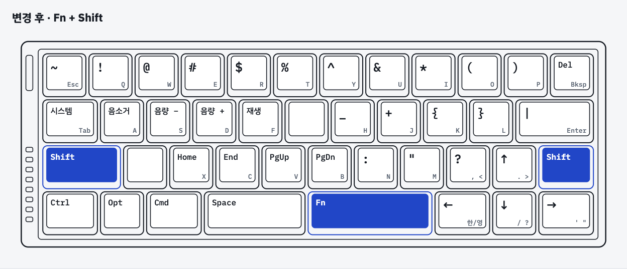

  • Fn + Enter = \ (Shift와 함께 누르면 |). [ ] 바로 오른쪽이라 일반 키보드와 위치가 같습니다.
  • Fn + Bksp = Del. 맥북의 fn + delete와 같은 자리입니다.
  • Fn + A / S / D / F = 음소거, 음량 -, 음량 +, 재생/일시정지.
  • 왼쪽 아래 세 키에 Ctrl, Opt, Cmd를 그대로 넣고 오른쪽 Shift도 Shift로 되돌려서, Fn을 누른 상태에서도 조합키가 그대로 나오게 됩니다.
  • 방향키는 Fn + . (위), Fn + 한영  ' (왼쪽, 아래, 오른쪽)입니다. 오른손 엄지로 Fn을 누른 채 바로 옆 세 키를 쓰는 구조라 맥북 방향키와 손 모양이 비슷합니다.

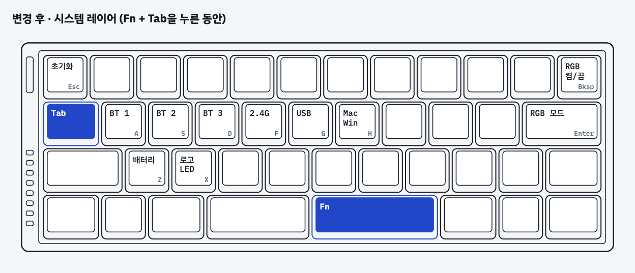

시스템 레이어 (Fn + Tab을 누른 동안)
실수로 누르면 곤란한 키를 전부 여기로 옮겼습니다. 세 키를 동시에 눌러야 해서 타이핑 중에 잘못 눌릴 일이 없습니다.
  • Fn + Tab + A / S / D = 블루투스 1, 2, 3
  • Fn + Tab + F = 2.4G
  • Fn + Tab + G = 유선(USB)
  • Fn + Tab + H = Mac/Win 전환
  • Fn + Tab + Z = 배터리 확인
  • Fn + Tab + X = 로고 LED 토글
  • Fn + Tab + Bksp = RGB 켬/끔, Fn + Tab + Enter = RGB 모드
  • Fn + Tab + Esc = 공장 초기화
