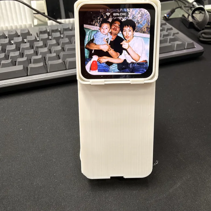

기존에 사용하던 디스플레이는 2.16인치 정사각형 제품입니다.
그런데 사용하다 보니 앨범 커버 위에 곡 제목과 재생 정보가 표시되면서 정작 앨범 커버가 가려지는 것이 마음에 들지 않았습니다.
그래서 이번에는 3.49인치 가로형 디스플레이를 하나 더 구입했습니다.
[사진: 앨범 커버만 표시하는 디스플레이]

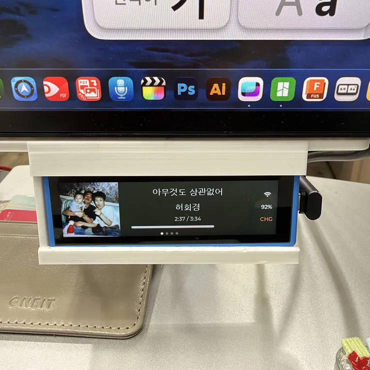

기존 2.16인치 기기는 다른 정보 없이 앨범 커버만 표시하고, 새로 구입한 3.49인치 기기에는 앨범 커버와 각종 재생 정보를 표시하도록 역할을 나눴습니다.
현재는 이렇게 두 개의 디스플레이를 사용하고 있습니다.
[사진: 앨범 정보가 표시되는 디스플레이]
새로운 가로형 디스플레이는 곡 제목, 가수, 재생 시간 등 전체 앨범 정보를 담당합니다.

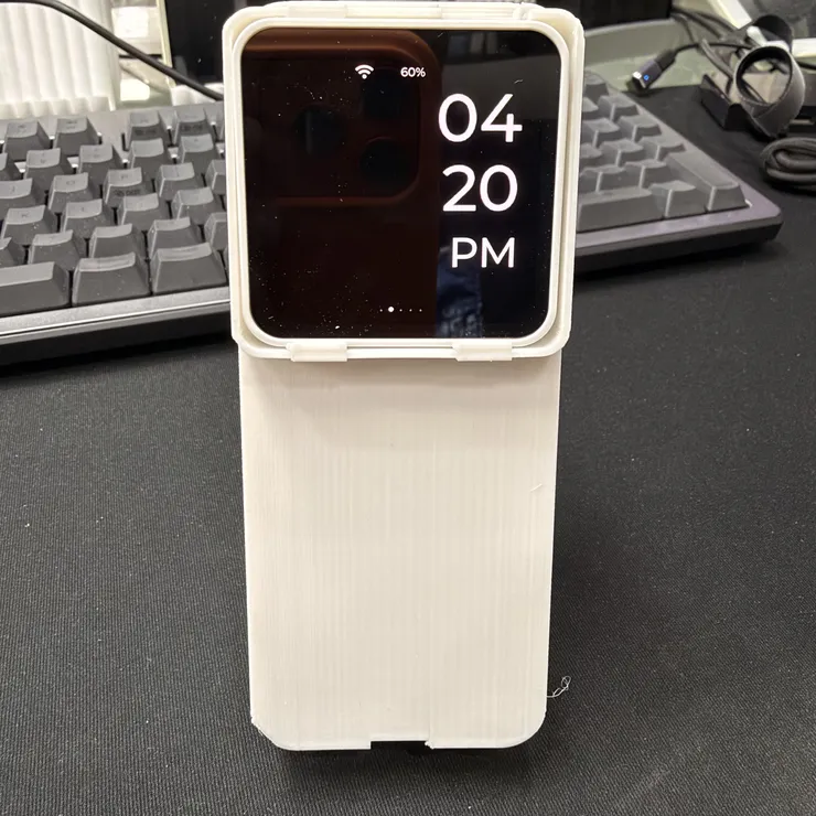

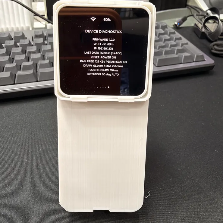

이것저것 기능도 추가했습니다.
음악 정보만 표시하기에는 아쉬워서 몇 가지 기능을 더 넣었습니다.

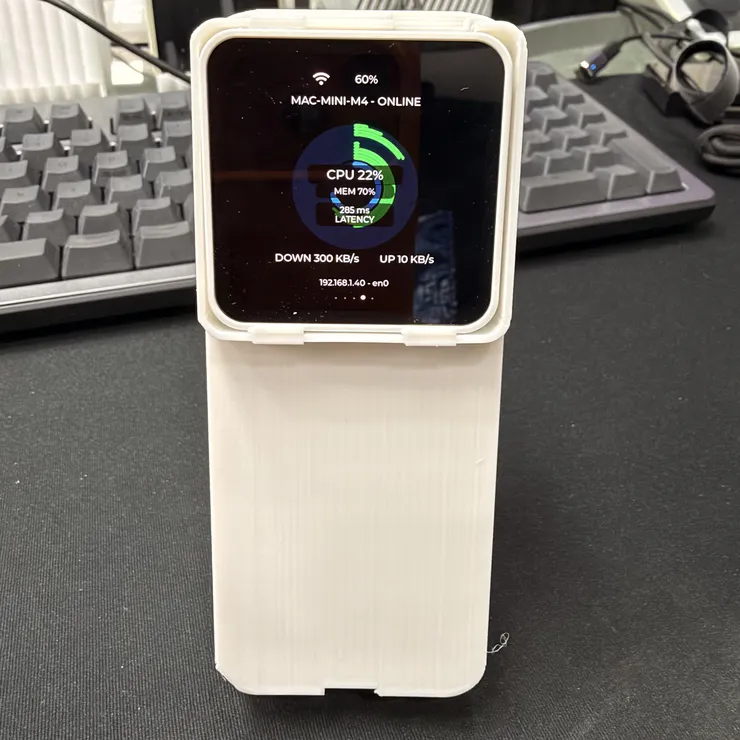

현재는 시계, 날씨, 컴퓨터 모니터링, 기기 정보 등의 기능도 사용할 수 있습니다.
맥용 앱도 조금씩 수정하면서 현재는 최대 8개의 ESP32 기기를 등록할 수 있도록 만들었습니다.
처음에는 펌웨어를 수정할 때마다 USB 케이블로 연결해서 업데이트했는데, 너무 번거로워서 이제는 맥에서 Wi-Fi를 통해 OTA 업데이트를 할 수 있도록 변경했습니다.

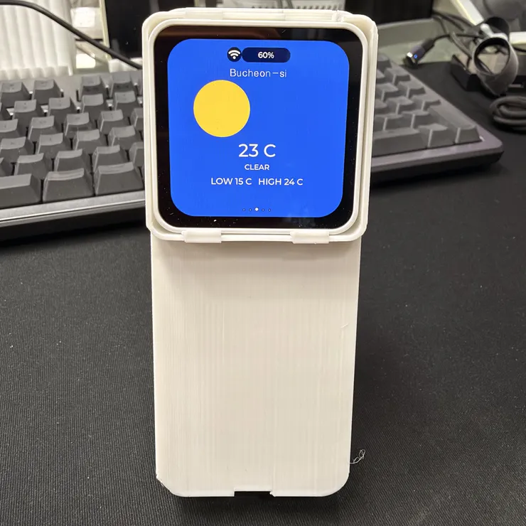

기존의 작은 디스플레이는 책상 위에 세워놓고 사용하고 있습니다.
새로운 가로형 디스플레이는 3D 프린터로 모니터용 마운트를 출력해서 모니터 아래에 부착했습니다.
처음 해보는 작업이었는데, 하나씩 만들면서 '어? 이게 되네?' 하는 재미가 상당했습니다.

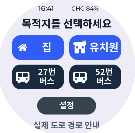

[사진: 내비게이션 메인 화면]
화면에는 집과 유치원 등의 목적지를 선택할 수 있는 버튼이 있습니다.
버튼을 누르면 미리 만들어놓은 가상의 경로를 따라 길 안내가 시작됩니다.
처음에 어린이용 내비게이션이라고 설명했더니 AI가 화면을 상당히 알록달록하게 만들어주더군요.
제가 원했던 모습과는 거리가 있어서 티맵과 비슷한 느낌으로 다시 만들어달라고 했습니다.

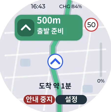

[사진: 집 또는 유치원으로 가는 길 안내 화면]
집이나 유치원을 선택하면 이런 식으로 가상의 경로가 표시됩니다.
실제 내비게이션처럼 음성 안내도 나오도록 만들었습니다.
자동차가 실제로 움직이지 않아도 화면에서는 목적지까지 주행하는 것처럼 진행됩니다.

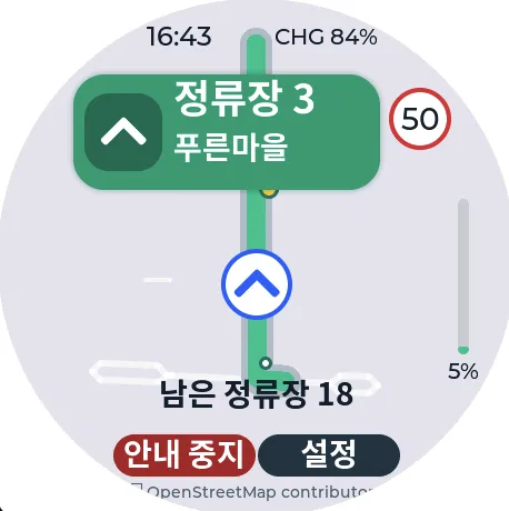

실제 동네 버스 노선도 추가했습니다.
[사진: 버스 노선 선택 화면]
27번 버스와 52번 버스는 저희 동네에서 실제로 운행하는 버스입니다.
아들과 함께 버스를 타러 갈 때 이용하는 노선이기도 하고, 아들이 버스를 워낙 좋아해서 추가해봤습니다.
일반적인 목적지 안내와 달리 버스 노선은 실제 정류장 순서대로 이동하도록 만들었습니다.
기기가 이동을 안해도 정류장 안내가 순서대로 나옵니다. GPS는 사용 안하고 정해진데로 움직입니다.
정류장마다 안내 방송도 나오니 제법 그럴듯합니다. ㅎㅎ

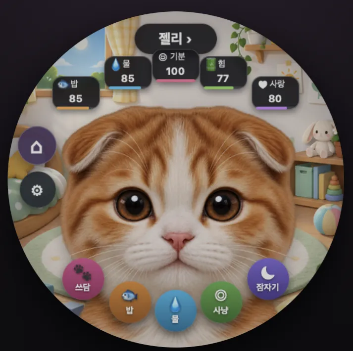

고양이 키우기
[사진: 고양이 키우기 화면]
고양이 키우기는 아이가 부담 없이 가지고 놀 수 있도록 최대한 간단하게 만들었습니다.
배변 처리나 질병 같은 복잡한 요소는 제외했습니다.
처음에는 고양이 종류별로 6마리를 만들어 넣었습니다.
그런데 딸이 강아지도 있었으면 좋겠다고 해서 강아지가 추가되고, 이후에는 피카와 알파카까지 추가됐습니다.
이렇게 아이가 원하는 동물을 그때그때 추가할 수 있다는 점이 직접 만드는 장난감의 장점인 것 같습니다.
이미 완성된 장난감이었다면 제공되는 동물 중에서 골라야 했겠지만, 직접 만들다 보니 아이가 원하는 동물을 계속 추가하거나 수정할 수 있었습니다.

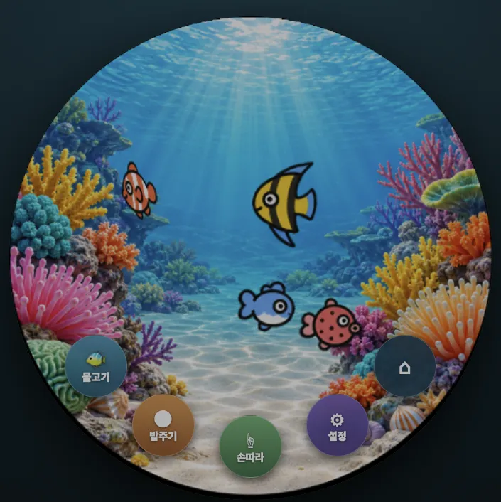

아쿠아리움
[사진: 아쿠아리움 화면]
아쿠아리움은 준비된 해양 동물 라이브러리에서 원하는 동물을 골라 수족관에 넣을 수 있도록 만들었습니다.
여기에 한 가지 기능을 더 추가했습니다.
딸이 직접 그린 그림을 사진으로 찍어서 아쿠아리움에 넣을 수 있도록 한 것입니다.
이제 딸이 좋아하는 물고기나 직접 그린 해양 동물을 수족관에서 움직이게 할 수 있습니다.
배경도 원하는 것으로 바꾸고, 마음에 드는 물고기를 추가하거나 삭제할 수 있습니다.
무엇보다 아이가 자신이 그린 그림을 실제 화면 속에서 움직이게 할 수 있다는 점이 재미있는 부분인 것 같습니다.

자녀분들을 위한 놀이 디바이스가 너무 멋지네요
아이가 물고기를 추가하고 싶으면 어떤 프로세스로 가능한지 여쭈어 봐도 될까요?
똥민이
IP 221.♡.103.236
09-30 2026-09-30 21:56:27
@posty님 esp32 에서 qr코드와 연결번호로 핸드폰과 연결하고 핸드폰으로 사진촬영 하거나 저장된 사진을 esp32로 전송해서 esp32안에서 배경 제거하고 수조에 추가할수있게 만들었습니다
