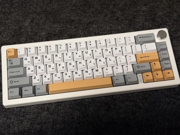

먼저 빌드한 키보드를 소개해보겠습니다. 키캡은 쿠팡에서 16,000원쯤 주고 구입한 그냥 평범한 PBT 키캡입니다.
이건 GMK67을 기반으로 빌드했는데요, 스위치는 펀키스에서 하는 KTT 저소음 갈축 택타일을 사용하고 있습니다.
다만 사실 축 자체는 호불호가 갈리는데 살짝 무접점 느낌도 내주면서 서걱거림과 먹먹함을 동시에 가지고 있습니다.
이게 이것만 쓰면 괜찮으나 집에 다른 키보드들도 보유하고 있다 보니 약간 심심하게 느껴지기도 하더군요.
다만 소리는 꽤나 조용하기 때문에 공공장소 혹은 사무실에서 써도 욕을 먹지 않을 소음입니다.
배열이... 미니배열이다보니 누군가는 불편하다 생각할 수는 있습니다만 사실 이것도 오래 쓰다보면 다 적응이 되므로 딱히 불편하지는 않더라구요^^
키보드가 작으니까 확실히 클때보다 더 예쁩니다.
참고로 저는 저소음축 특유의 보글거리거나 먹먹하거나 이런 느낌을 꽤나 좋아하는 편이라
저소음 축들을 모으고 있습니다 ㅎㅎ

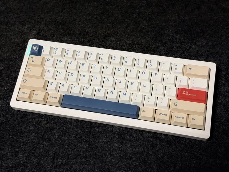

이 키보드는 GMk61을 기반으로 빌드했는데요, 키캡은 두유 키캡으로 쿠팡에서 2만원 좀 넘게 구입했습니다.
사실 노브랑 방향키가 없어지니까 좀 정갈한 느낌이 더 있습니다. 그만큼 가로 길이가 더 작아진 것도 좋구요 ㅎㅎ
암튼 60%배열까지 오면 못쓴다는 사람도 있고 하는데, 저는 사실 큰 문제가 된다고 보지 않습니다
펑션 왼쪽 키 3개와 물음표 키가 각각 방향키 상하좌우 역할을 잘 수행해주고 있기 때문입니다.
스위치는 SPM HMX 목새 저소음입니다.
이름은 저소음이라 적혀있지만 사실 저소음은 아닙니다. 왜나면 꽤나 소음이 있어서 사무실에서 사용하기도 살짝 눈치가 보일 정도의 느낌입니다.
그래서 이런건 반저소음...까지도 아니고 0.3저소음?정도라 생각하면 됩니다.
KTT 저소음 갈축은 먹먹하고 보글거리는 느낌이었는데 이건 조약돌류의 스위치라 보시면 됩니다.
다만 아무래도 어쨌든 저소음이다보니까 일반 조약돌류의 축들에 비해서 로우피치에 소음이 작으므로 보통 집에서 사용하는데도 꽤나 괜찮습니다.

GMK67 알리에서 4만원 정도 하네요, 마감이나 퀄러티는 어떤가요? 베어본에 키캡, 스위치까지 하면 맘편히 독거미 보다 훨 비쌀거 같네요.
세이마이네임
IP 59.♡.21.97
01:55 2026-07-02 01:55:43
@맥대디님 마감이나 퀄리티는 꽤나 준수한 편입니다. 따로 뭐 어디가 떨어진다는 생각은 들지 않았습니다. 사실 독거미가 더 나은 선택일 수는 있겠습니다만, 완제 키보드들의 키캡이나 스위치가 마음에 들지 않을 때 선택하는 방법이라 생각하시면 되겠습니다.
