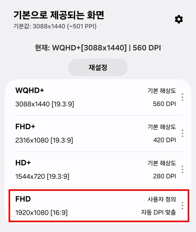

그래서 폰 화면을 강제로 글래스와 동일하게 1920 X 1080로 바꾸면 되는데, 일단 플레이스토어에서 Pixels 라는 앱을 설치합니다.
그리고 아래 이미지와 같이 1920 x 1080 해상도를 추가해 줍니다.
* 처음에 한 번 폰을  PC에 연결해서 ADB 명령어로 권한을 주는 과정이 필요. 앱 실행시 방법 안내 나옴.
그리고 저 부분을 눌러서 [적용]을 누르면 해상도가 바뀌고, 이제 글래스에서도 꽉찬 화면으로 3D화 된 것을 볼 수 있습니다.

@프랑지파니님
한가지 궁금한게 디버그 모드 켜고 adb 명령을 쳤는데 아무런 ok errer 응답이 없는데
잘 먹힌건지... pixels 툴에서 adb 치란말 없으면 잘 먹힌게 맞겠죠?
adb shell pm grant com.tribalfs.pixels android.permission.WRITE_SECURE_SETTINGS
pixels 앱에서 FHD 해상도 변경은 등록만 해두면 되는지...
FHD 설정 변경을 viture pro 글래스 연결할때마다 눌러줘야 하는지...
언제 눌러주는지 궁금합니다.
프랑지파니
IP 14.♡.253.234
06-08 2026-06-08 17:21:56 / 수정일: 2026-06-08 17:23:09
@테츠님 adb devices 라고 입력했을 때 시리얼 번호 같은거 나오고 우측에 'device' 라고 나오는 상태에서 위에 적어주신 명령어를 입력해야 합니다~
만약 device 라고 안 나오고 언노운 인가 나오면 제조사 드라이버를 설치해 줘야 해요.
드라이버는 아래 링크에서 받으실 수 있고, 저는 갤럭시라서 삼성 받아서 까니까 잘 되었습니다.
https://developer.android.com/studio/run/oem-usb?hl=ko#Drivers
아래 링크를 참고하시면 좋을 것 같습니다.
https://github.com/tribalfs/PixelsPub
프랑지파니
IP 14.♡.253.234
06-08 2026-06-08 17:24:45 / 수정일: 2026-06-08 17:26:00
@테츠님 FHD는 한번만 등록해 놓으면 됩니다~ VITURE 를 사용하실 때 그걸 누르면 [미리보기] [적용] 창이 뜨는데, 아무거나 눌러서 해상도 바꾸면 되고, 사용하지 않아서 다시 돌릴 때는 기본 해상도를 눌러서 적용 하시면 돌아옵니다~
VITURE 연결 전에 바꿔도 되고, 연결한 상태에서 바꿔도 되기는 하더라구요.
테츠
IP 124.♡.43.204
06-08 2026-06-08 19:49:25
@프랑지파니님 설명 감사합니다.
adb devices 쳐서 인식되는건 확인하고 명령 쳤으니 됬을거라 믿습니다. ㅎㅎ

테츠
IP 223.♡.47.109
06-10 2026-06-10 09:41:20
@프랑지파니님
pixels 로 FHD 변경되고 글래스랑 연동도 잘 되는거 확인했습니다. 감사합니다.
