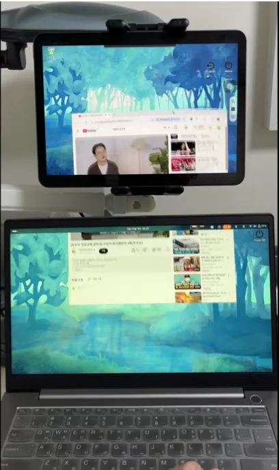

보급형 노트북은 디스플레이 품질이 최상급이 아닌데,
아이패드는 최저가 모델이라도 디스플레이 품질이 좋으니까...
이걸 리눅스 노트북에서 세컨드 모니터로 쓰면? 궁합이 좋겠죠!
노트북 상단에 아이패드를 배치하고, 리눅스 GNOME+Wayland에서 기본 제공하는
원격 접속 기능을 이용해서 디스플레이 확장을 시도해 봤습니다.
(윈도우는 프로페셔널 에디션부터 RDP(리모트 데스크톱 프로토콜) 서버 기능을 제공하지만,
리눅스는 에디션 차별 없이 RDP 서버 기능을 쓸 수 있어요.)
노트북에 별도의 프로그램 설치가 없는 점이 좋았습니다.
같은 Wifi 망 내에서 무선 연결했는데,
유튜브 영상 정도는 딜레이 체감이 안 될 정도로 쾌적했습니다.
딜레이 상황은 영상에서 확인하시면 될 것 같고...
마이크로소프트가 만들어준 아이패드용 RDP 클라이언트 앱 덕을 봤네요.
출처 : https://www.sobi.tips/아이패드-리눅스-듀얼-모니터/

  1. 니쿨 ·
    장시간 사용 시 배터리 괜챃으실까요??? 저는 외부에 급하게 나가서 윈노트북에 서브모니터로 아이패드를 썼는데 2시간도 못버티고 아이패드 배터리가 나가서 꽤 고생했던 기억이....;;;;
  2. 짐농 ·
    @니쿨님 x264로 압축된 신호를 처리하는 옵션을 쓰기 때문에, 2시간 이하라는 극단적인 배터리타임은 보기 힘들 것 같습니다. 혹시 압축 없이 신호를 전달하셨나요?
  3. 니쿨 ·
    @짐농님 저는 IT쪽 전문가는 아니라 spacedesk라고 범용 프로그램을 사용했었는데.. 생각해보니 FPS 나 이런거 최고로 올려놔서 그럴 수 도 있겠네요... 이 부분을 한번 다시 조정하고 Test 해봐야겠네요. 감사합니다^^
  4. 짐농 ·
    @니쿨님 소비전력 고려 없이 성능 중심으로 만든 프로그램이라면 아이패드에 충전기 연결하고 쓰는 것이 유리할 것 같아요. speedesk 후기 공유해주셔서 감사합니다! 도움이 됐어요.
