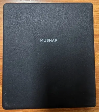

[후면 사진]
어차피 후면은 거의 보지 않아서 상관은 없지만, 재질이 고무같은 재질이라 잡았을 때 손에 감기는 맛이 상당합니다. 지금까지 킨들 오아이스 말고 이 정도의 그립감을 주는 제품은 없었습니다.

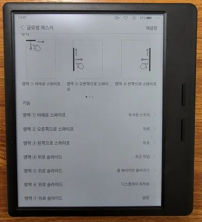

[제스처 관련 스크린샷]
제스처는 무려 7방향에서 설정가능합니다. 특이하게 우측 상단 모서리 부분에도 대각선 제스처가 있네요. 상단의 중간~우측에서 아래로 쓸어내리면, 오닉스와 유사한 설정 메뉴가 나오니 총 8방향 입니다. 우측 물리키 바로 옆은 뒤로가기로 할당하고, 나머지는 초기화 그대로 사용하셔도 큰 문제 없을 것이라 봅니다.

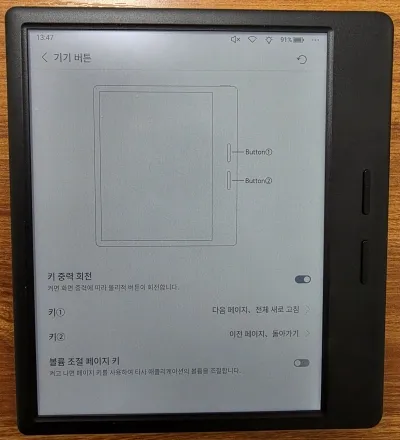

[물리키 관련 스크린샷]
그리고 물리키도 짧게 누르기와 길게 누르기를 나눠서 설정할 수 있습니다. 저는 딸깍은 다음/이전으로 하였고, 꾸욱은 화면리프레시/뒤로가기 로 해두었습니다.
이런 제스쳐와 물리키 설정의 다양성은 처음에는 복잡해 보일 순 있지만, 결국에는 사용자에게 다양한 선택지를 준다는 점에서 높은 점수를 주고 있습니다.

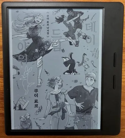

[외부에서 찍은 흑백 / 컬러 동일 이미지 사진]
역시나 컬러 채널이다보니 보통의 흑백패널보다는 화면이 어두운 것은 어쩔 수가 없네요. 기존에 사용하던 이북리더가 킨들 오아시스에 북스 Go.10.3 이라서 더욱 비교가 됩니다. B&W 모드로 설정해도 그 차이는 여전시 명확하게 보입니다. 게다가 패널의 배열구조상 오라지널 흑백보다 조금 더 뿌옇게 보이는 것도 감당해야 하는 부분이고요.

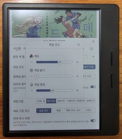

컬러는 뭐.... 20년전 TN패널보다 색상표현력이 떨어지는 것은 태생적으로 어쩔 수 없죠. 하지만 설정에 따라 나오는 결과물은 명확하게 달라집니다. 본인이 주로 보시는 컬러컨탠츠에 맞춰서 설정을 미리 맞춰두십시오. 주로 만화책 또는 신문 및 아티클들을 주로 보는 저는 아래와 같이 셋팅해서 사용하고 있습니다.
[컬러 시 화면 설정 스크린샷]
위의 스크린샷에서도 보이지만 저는 대부분의 앱에서 "페이지당" 새로고침 합니다. 모드는 "높음" 으로 하고요. 스크롤이 많은 앱에서는 "5페이지"에 "빠름"모드를 쓰고 있습니다. 스크롤하는 컨탠츠보다는 한 페이지 한페이지 넘기면서 보는 컨텐츠 위주인 저로서는 페이지마다 리프레시 되는게 더 만족스러웠습니다. 깜빡임도 그렇게 눈에 거슬리지 않은 수준이고요.
