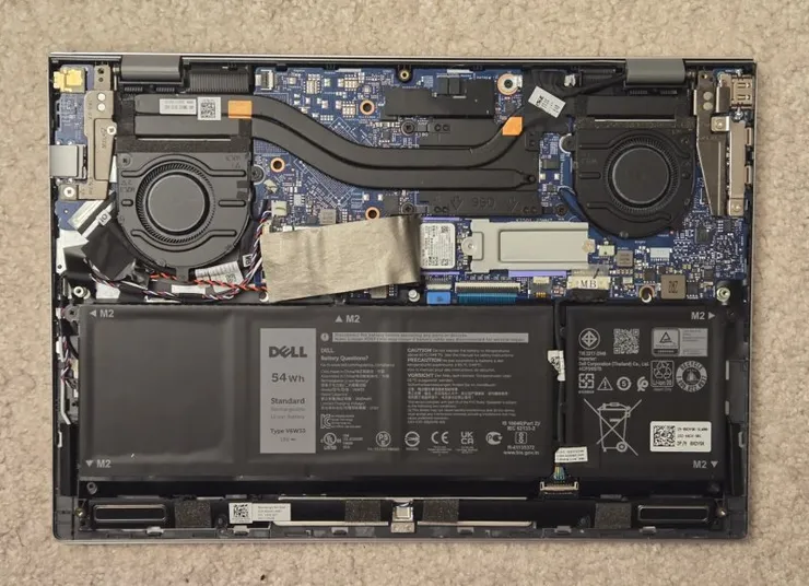

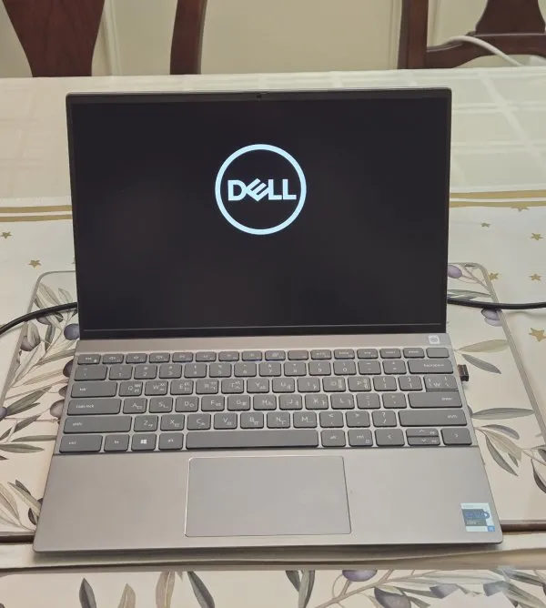

그러다가 지난 주, 노트북이 고장났습니다.  부팅 로고 화면 뒤로는 아무것도 안 되는 증상입니다.  F2, F12 키 아무것도 안 먹습니다.  유일하게 먹는 것이 M키를 누른 채로 전원을 켜면 화면 RGB 확인 모드가 동작하는데, 딱 그것까지입니다.
클리앙에 물어봐서 배터리도 커넥터도 분리해 보고
하루종일 켜 놓으면 되는 경우도 있다고 해서 켜 놓기도 했습니다.  하지만 돌아오지 않더군요.

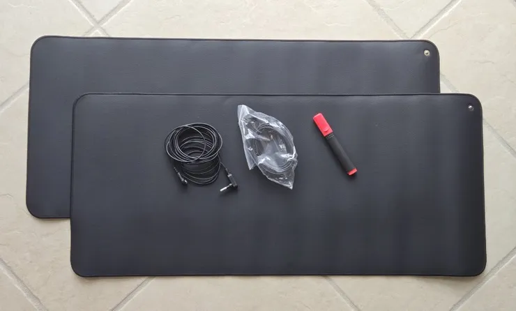

  배송 온 매트를 뜯어봤습니다.  표면 재질은 도전성 인조가죽입니다.  가격은 30불입니다.

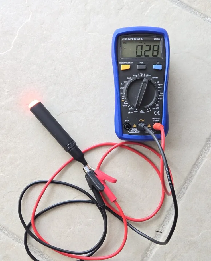

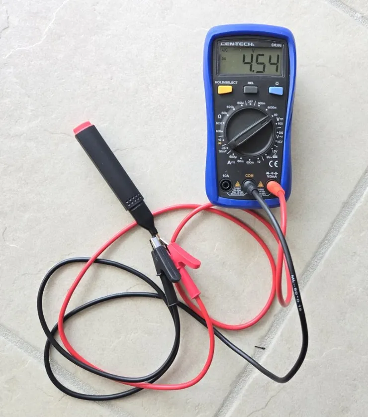

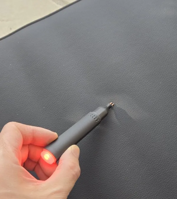

동봉된 형광펜처럼 생긴 물건은 접지 효과를 확인하는 기구라네요.  어떤 방식으로 작동하는지 호기심이 생겼습니다.
그냥 두 개 전극 사이에 통전이 되면 내장 전지에 의해 LED가 들어오는 구조인 것 같습니다.  두 전극 사이에 4.5V 전위가 걸려 있고,
0.28mA가 흐르면 LED가 들어오네요.  그래서 저 두 전극은 반드시 접지된 물체에 닿지 않더라도, 도전성 인조가죽 표면에 닿기만 해도 LED가 들어옵니다.  결국 별 것 아닌 검출기네요.  매트가 제대로 접지되어 대지 전위가 낮아진 것을 확인하는 기능이 아니라 매트 표면이 도전성 재질인지만 보여주는 검출기입니다.

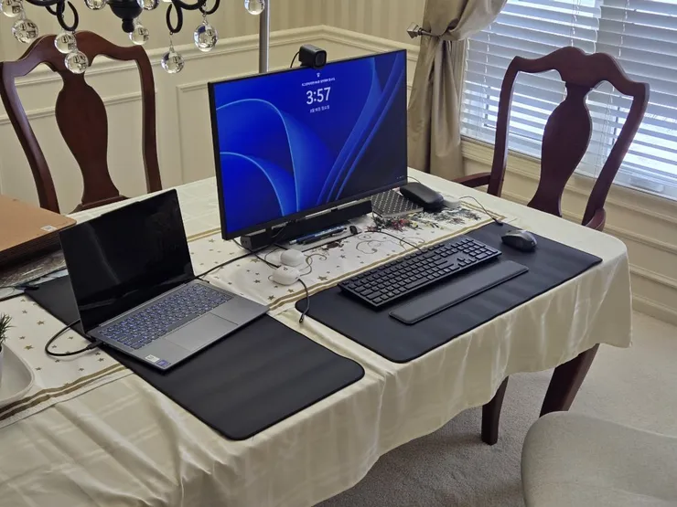

설치한 결과입니다.  2개 들이 포장이라서 한개는 키보드 밑, 다른 한개는 노트북 몸체 밑에 깔았습니다.  표면이 인조가죽이고 중량감이 있어서 마우스 사용감은 양호합니다.
패드에 연결되는 접지선은 이렇게 벽 콘센트의 접지 전극에 끼워넣게 되어 있습니다.  끼워넣는 과정 사진을 찍으려고 절반만 삽입한 상태입니다.
접지선에는 약 10㏀ 저항이 삽입되어 있습니다.  혹시 사용중 사용자 실수로 교류 전원과 연결되더라도 매트를 만졌을 때 찌릿한 감각만 느껴지고 심한 감전은 발생하지 않도록 전류를 제한하는 안전장치입니다.
사용해 보니 집 카페트 위에서 걸어다녀서 몸에 정전기가 대전된 상태에서 컴퓨터 앞에 앉아 매트를 만지면 손가락에서 매트로 정전기가 튀는 것이 느껴집니다.  매트로 정전기가 방출되면 컴퓨터나 키보드, 마우스로 정전기가 튈 위험은 없거나 크게 감소하겠죠.

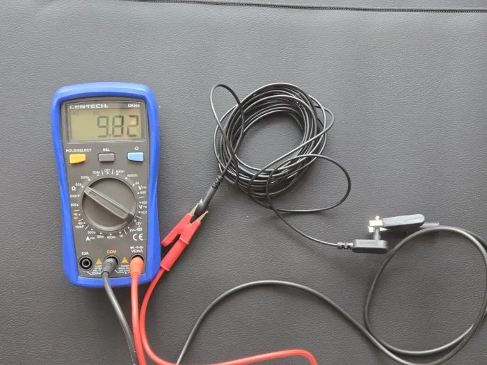

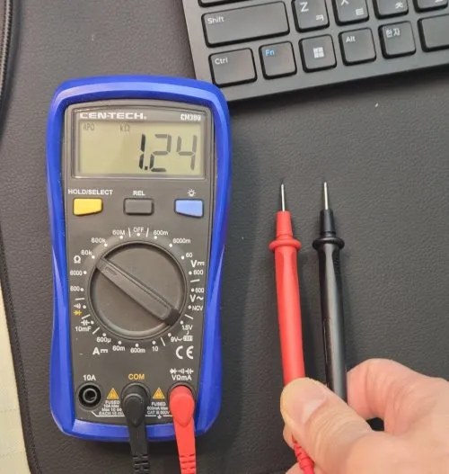

(댓글로 표면 저항을 물어보셔서 그 답으로 추가합니다.)
매트의 표면 물질 저항은 1cm 거리 당 1.2㏀ 정도로 낮습니다.  이 매트 위에서 노출된 PCB 제품 수리를 할 때는 매트에 의한 합선 위험을 감안해야 하겠습니다.

오 저도 전자 작업한다고 저 제품 사려고 했는데 자체 저항값을 몰라서 쇼트가 두려워 못 샀던 기억이 ㅋㅋㅋ 저거 매트만 하면 저항값 얼마나 찍히나요?
4fifty5
IP 73.♡.137.113
02-17 2026-02-17 20:51:16 / 수정일: 2026-02-17 20:51:27
@흩날리며님 저는 그 잠재적 문제는 생각하지 못했었습니다. 언급해 주셔서 감사합니다.
표면 저항은 1cm 거리에서 1.2㏀ 정도입니다. 본문 마지막에 사진으로 추가했습니다.
참고로 3mm 거리에서는 600Ω, 30cm 거리에서는 2.8㏀ 정도입니다.

@4fifty5님 거리에 비례한 저항이 나와야 할 것 같은데 신기하네요. 전도도가 불균일해서 그중에 제일 저항이 낮은 경로로 흘러서 점점 거리 대비 저항이 줄어드는걸까요?
아, 아니면 내부에 전도도가 높은 금속이 있어서 사실상 높은 저항의 접촉저항 + 낮은 저항의 장거리 저항의 조합일수도 있겠네요.

@4fifty5님 살짝 애매하군요 600옴정도면 기판에 치명적인 영향은 주지 않겠지만 신호에 유의미하게 영향을 주겠네요

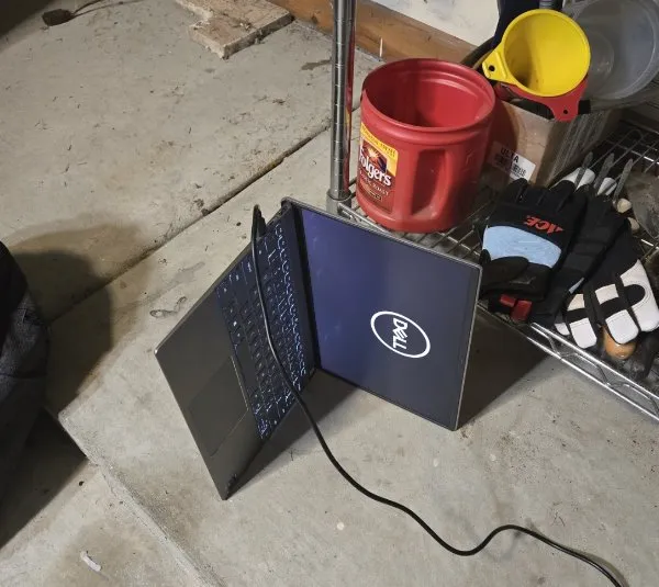

저도 정정기가 심한편인데, 레노보 노트북 터치패드 대는 순간 정원이 나가더니 전혀 켜지질 않더군요.
A/S센터에 전화하니 보드가 나갔을 수 있다며 가지고 오라고해서 가려다가 혹시나 해서 지피티에 물어보니 노트북 바닥에 리셋 구멍이 있으니 눌러보라고 해서 핀으로 눌럴더니 다행히 살아나더군요.

@Dreadnought님 저 노트북은 2021년 구입한 Inspiron 13 5310 입니다. https://www.dell.com/en-us/shop/dell-laptops/inspiron-13-laptop/spd/inspiron-13-5310-laptop
크기도 작고 스피커도 좋고 키보드도 성능이 좋아 만족스러운 컴퓨터긴 한데, 수리에 필요한 중고 메인보드의 가격이 235불 (34만원)정도로 만만치 않아서 수리 후 가치를 생각해 보면 애매합니다.
