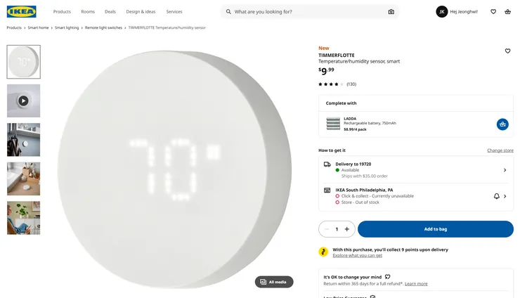

TIMMERFLOTTE - 온습도계

일단 TIMMERFLOTTE 는 실망입니다.
AAA 배터리 2개를 통해 전원을 공급받는데, 계속 온도나 습도를 표시해주는게 아니라 한번 클릭했을 때 잠깐 정보를 보여주고 바로 꺼져버립니다.
즉 지나다니면서 온습도를 확인할 수 있는게 아니라, 굳이 온습도계까지 가서 클릭을 한번 해야 정보를 확인할 수 있는 것입니다.
Heiman 의 온습도계도 똑같이 Matter over Thread 통신을 하는데도 계속 온습도를 표시를 해주고, 배터리도 더 작은게 들어가는데요.
이건 너무 아쉽습니다.
