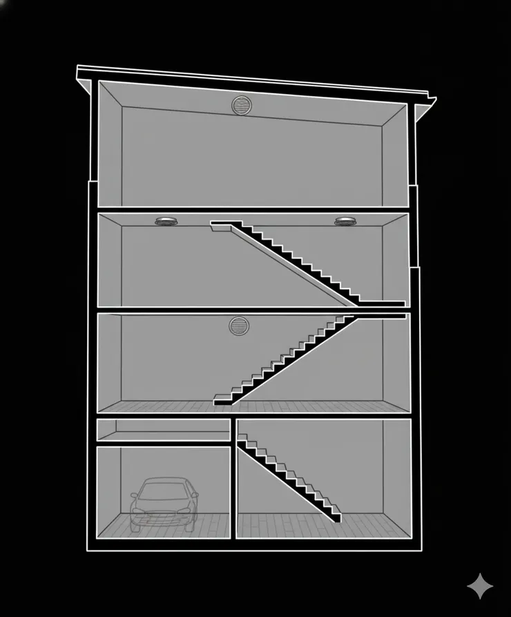

(잼민이로 대충 ..만든 단면도입니다 ..완전 다르지만 ㅎㅎㅎㅎㅎㅎㅎㅎㅎ계단은 아무튼 다 뚫려있습니당..)

구조환경
각층에 전열교환기는 독립적으로 설치되어있습니다. 층간 공유X
1층 팬히터 위치 / 전열교환기 1대 / 옵션: 1층 간이화장실 환풍기
2층 전열교환기 1대 / 옵션: 2층 공용화장실 환풍기
3층 전열교환기 1대 / 옵션: 3층 안방화장실 환풍기
4층 쪽창1개 테라스문1 / 쪽창만 방충망이 되어있어서 열닫 가능인데 이번 실험엔 닫았습니다.
