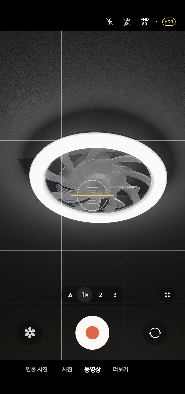

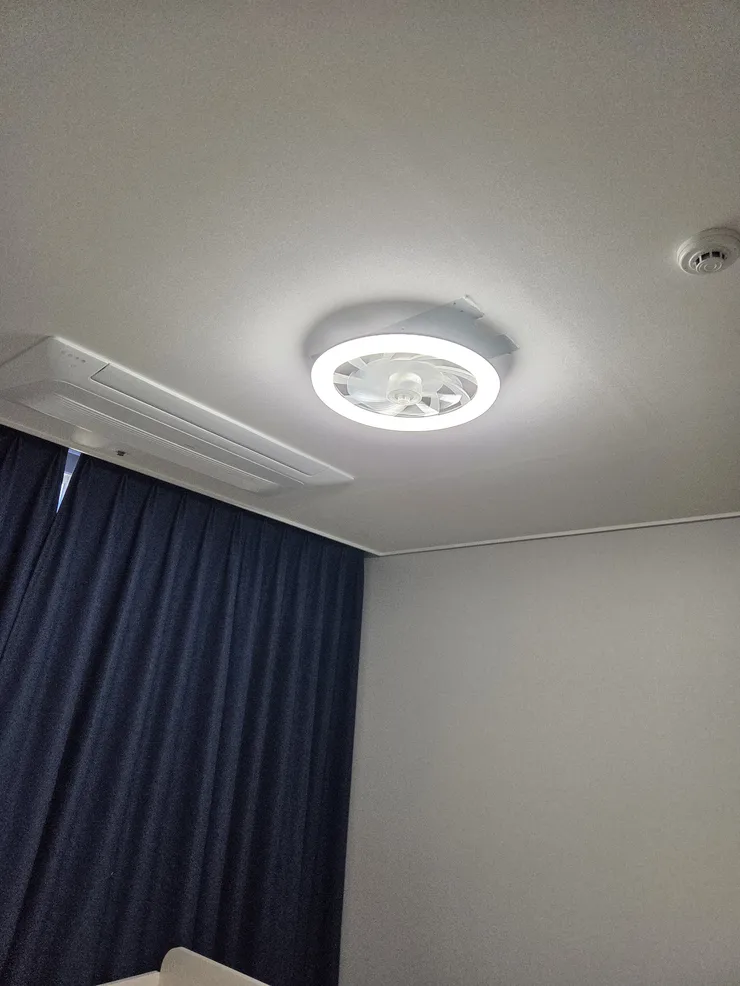

아이방에 에어컨을 틀고자면 콧물이 나고
선풍기만 틀어주면 땀이나고...
무풍 27도로하면 3시간쯤 가면 땀나있고 방도 끕끕하고
하던 와중 대륙의 씰링팬 설치기를 보게 됩니다
알리를 다 뒤져봤는데 16000원 짜리나 45000원짜리나 스펙이 거의 같더군요
16000원 짜리로 사봤습니다
bldc모터에 60w  플리커프리 켈빈값, 조도 조정되는 led전구
ir리모컨
에 무료배송 16000원....
전세계가 대륙을 상대로 제조업를 어떻게 해볼 수 없는 지경 같습니다
자잘하게 마감이 좀 안좋고 이런건 있는데
기본적으로 모터 소음도 샤오미 선풍기랑 비슷한 수준이고 플리커프리 led..
생각지 못한 변수는 집 led등을 땠더니 철판이 엄청 크게 있어
도배가 안된 부분이 크네요... 설치하고 나니 추잡스럽긴 합니다
어차피 애들 잠만 자는방이니 일단 쓰고 여름 지나면 다시 원복 해야겠습니다

  13. newicarus ·
