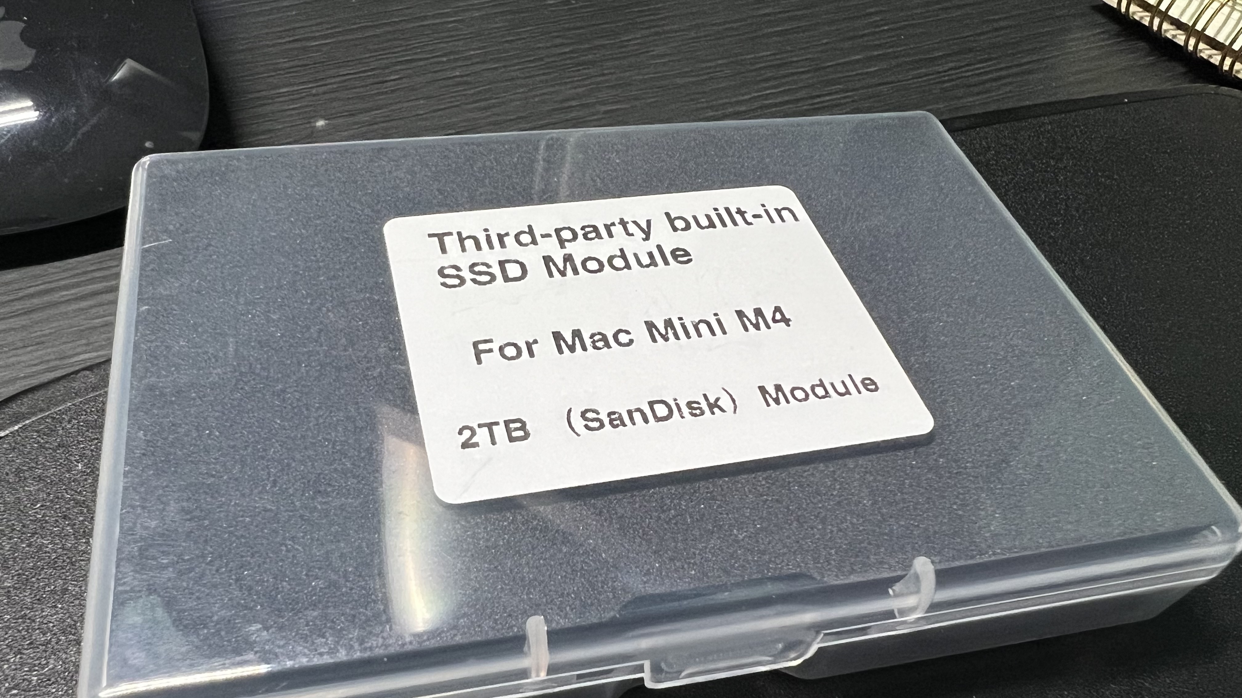

나중에 지인 것을 구매할 때 알았지만 SSD 로제대로 전달되었다면 저 금액에서 20,920원은 내지 않아도 되었고 31만원으로 마무리 지을 수 있으니 이점은 판매자한테 사전에 미리 얘기해서 잘 정리하는 게 좋습니다.

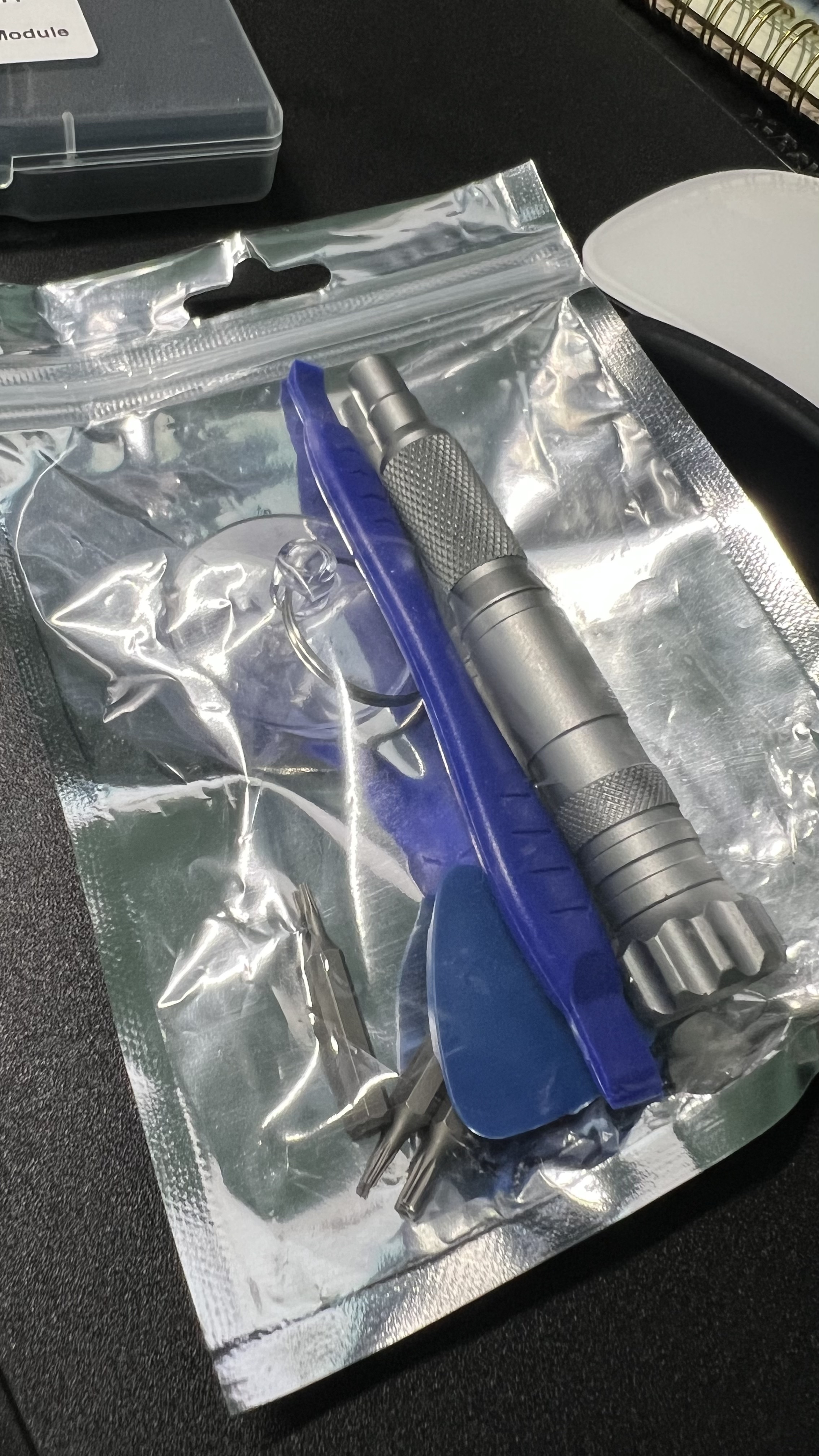

SSD 와 같이 배송된 드라이버 - 꽤 쓸만합니다. 전원 버튼용 T2가 없습니다.
중국제조라는 것은 단박에 알 수 있습니다.

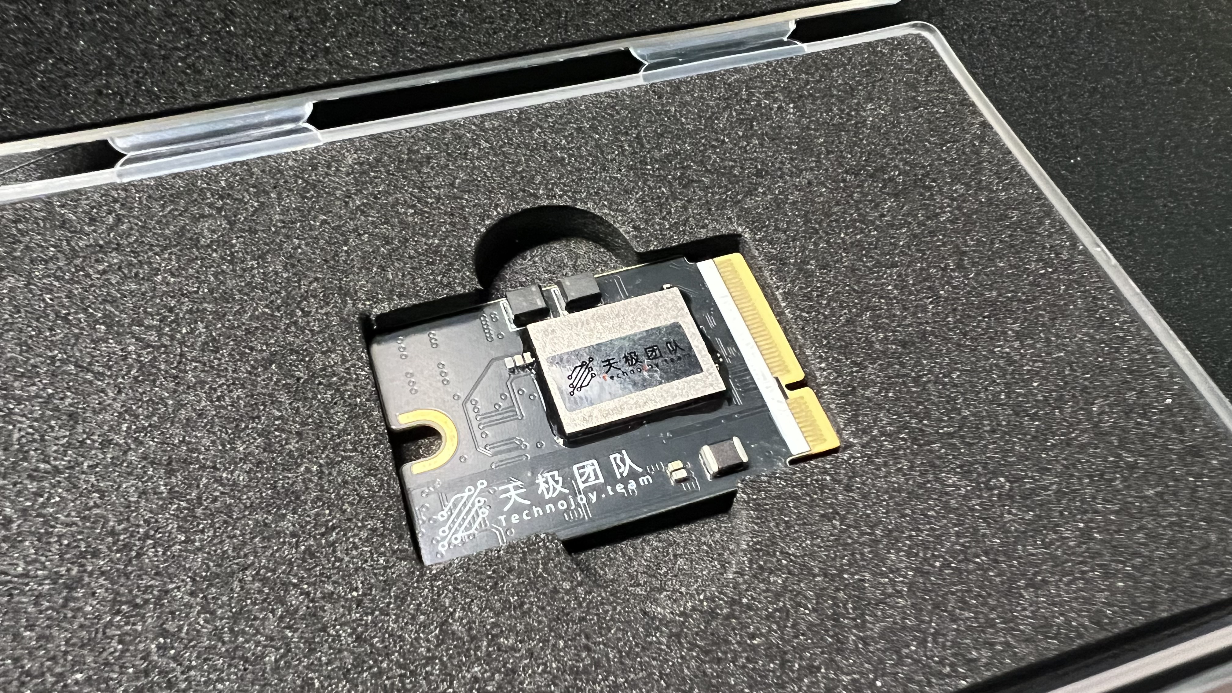

샌디스크가 맞나라는 생각이 드는 외형이지만, 믿을 수밖에 없었기에 2TB이기를 진심으로 기도했습니다.

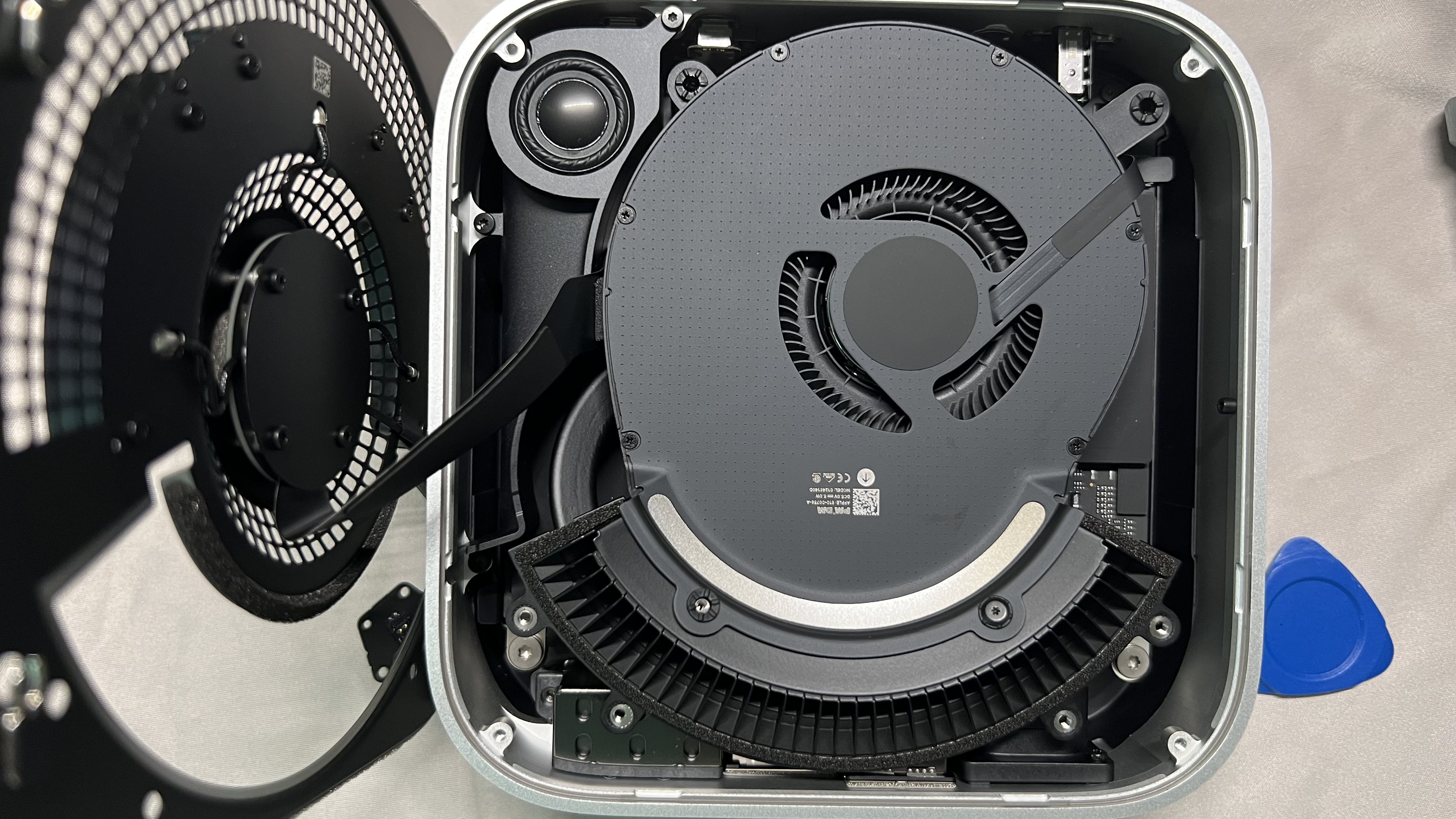

여하튼 잘 도착해서 iFIXIT의 동영상을 참고해서 분해를 하기 시작했습니다.
https://www.youtube.com/watch?v=O2tzy6T3Gm0
이 동영상을 잘 따라 하면 어려움 없이 분해 및 교체가 가능합니다.
초크 같은 것이 있지만, 분해할 때는 위 동영상에서 사용한 것처럼 얇은 맥미니 바닥 분해용 금속판 도구가 필요합니다.
SSD 판매자가 전해준 부속에는 포함되어 있지 않았습니다만, 개인적으로 아이폰 분해용으로 구매해 둔 것이 있어서 유용하게 사용했습니다.

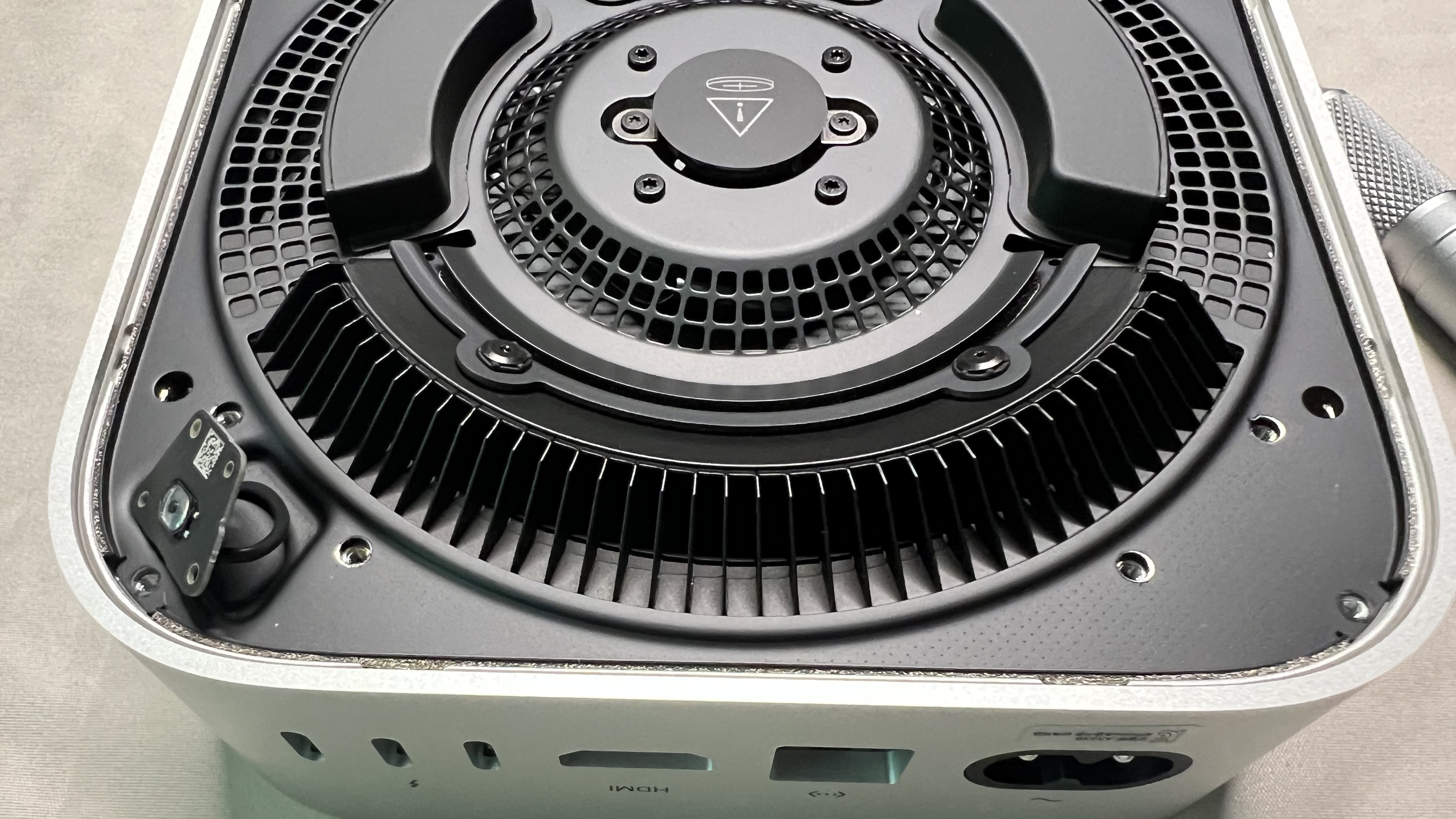

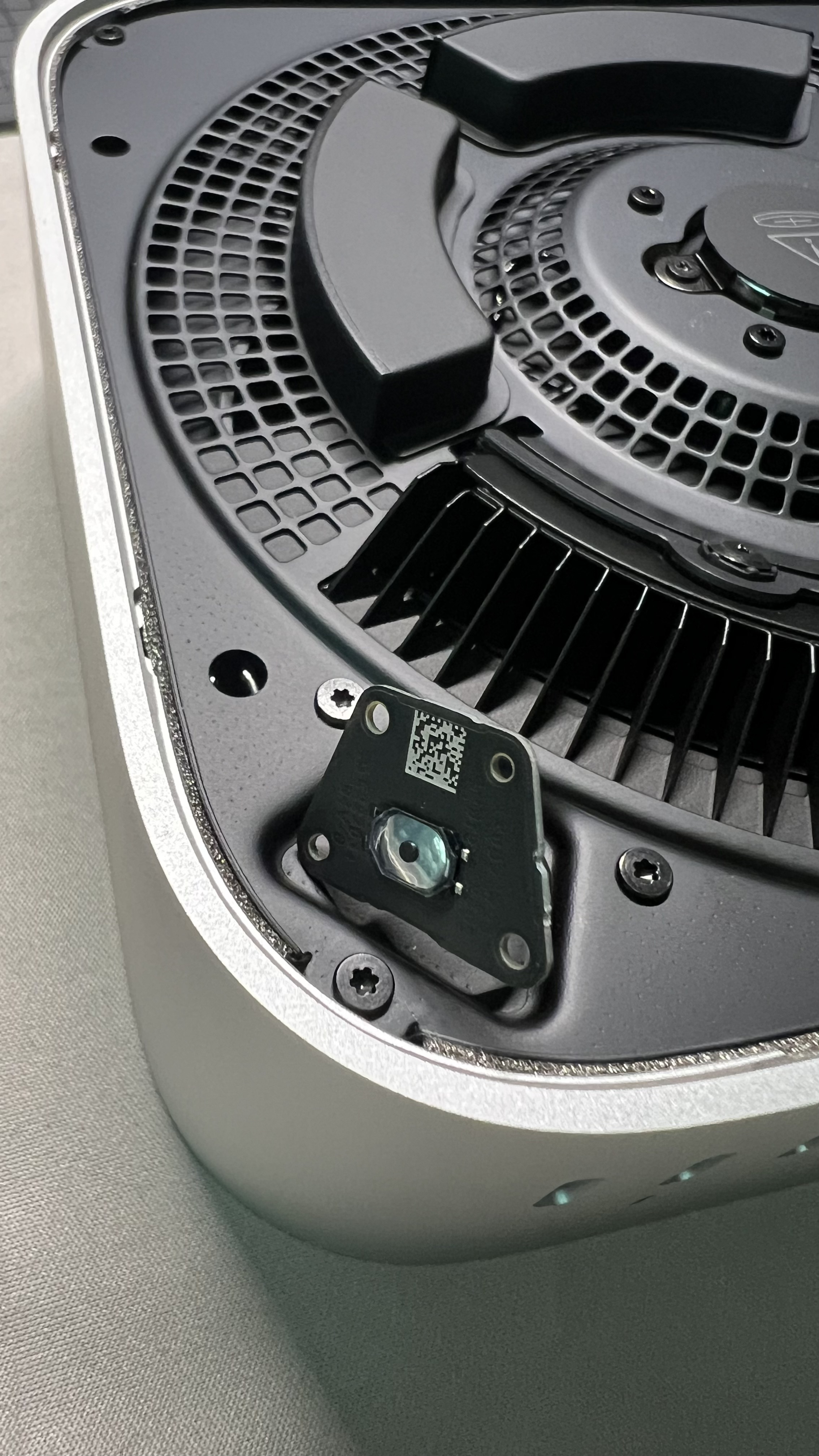

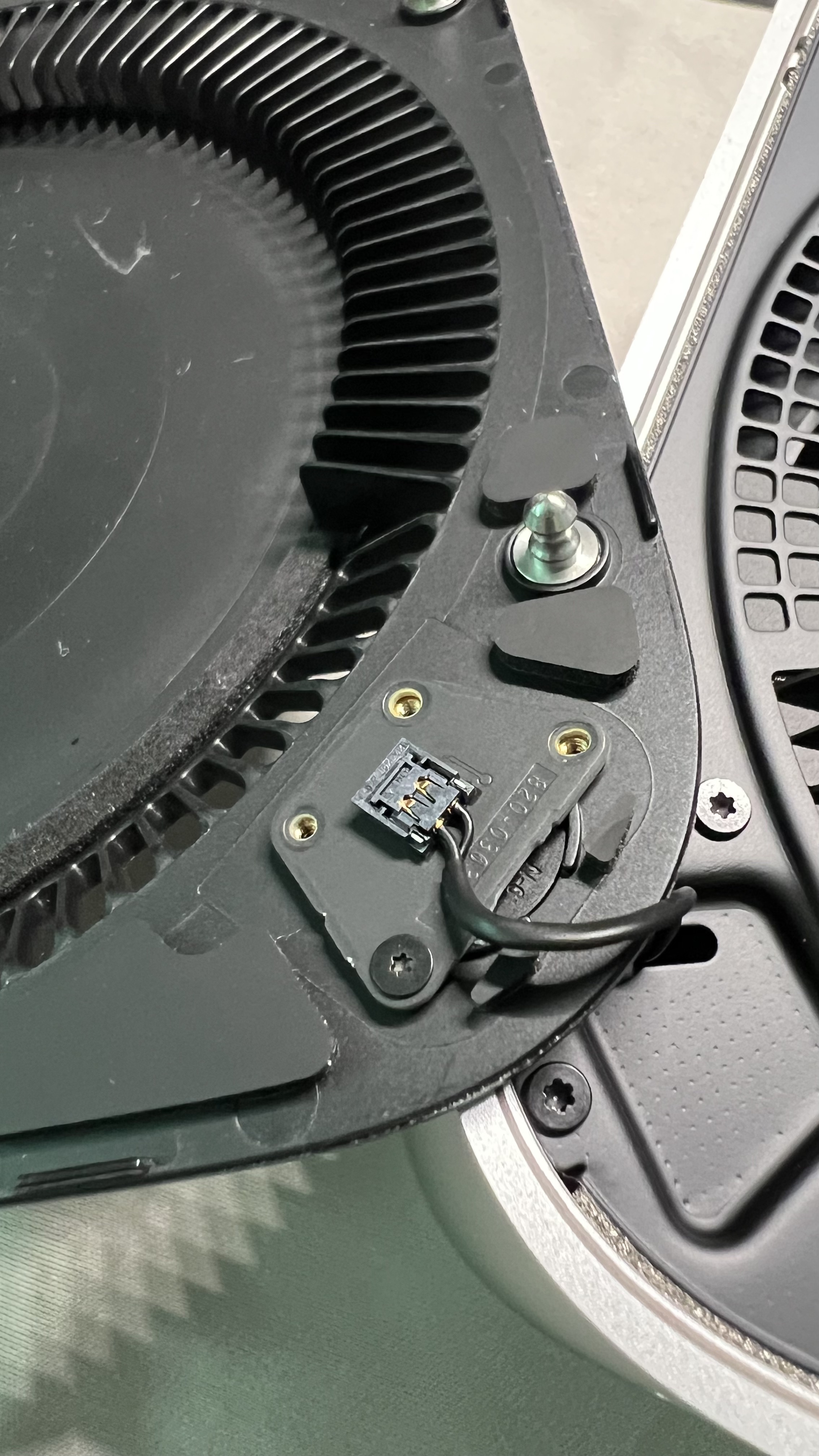

잇섭이 해먹은 전원부 부속인데, T2 드라이버를 활용하여 분해가 가능합니다. 드라이버 작업 중 가장 난이도 높은(?) 작업입니다.
전원부를 분해하면 저렇게 남습니다.
바닥 나사를 분해해서 빼주면 됩니다. 아주 쉽습니다.

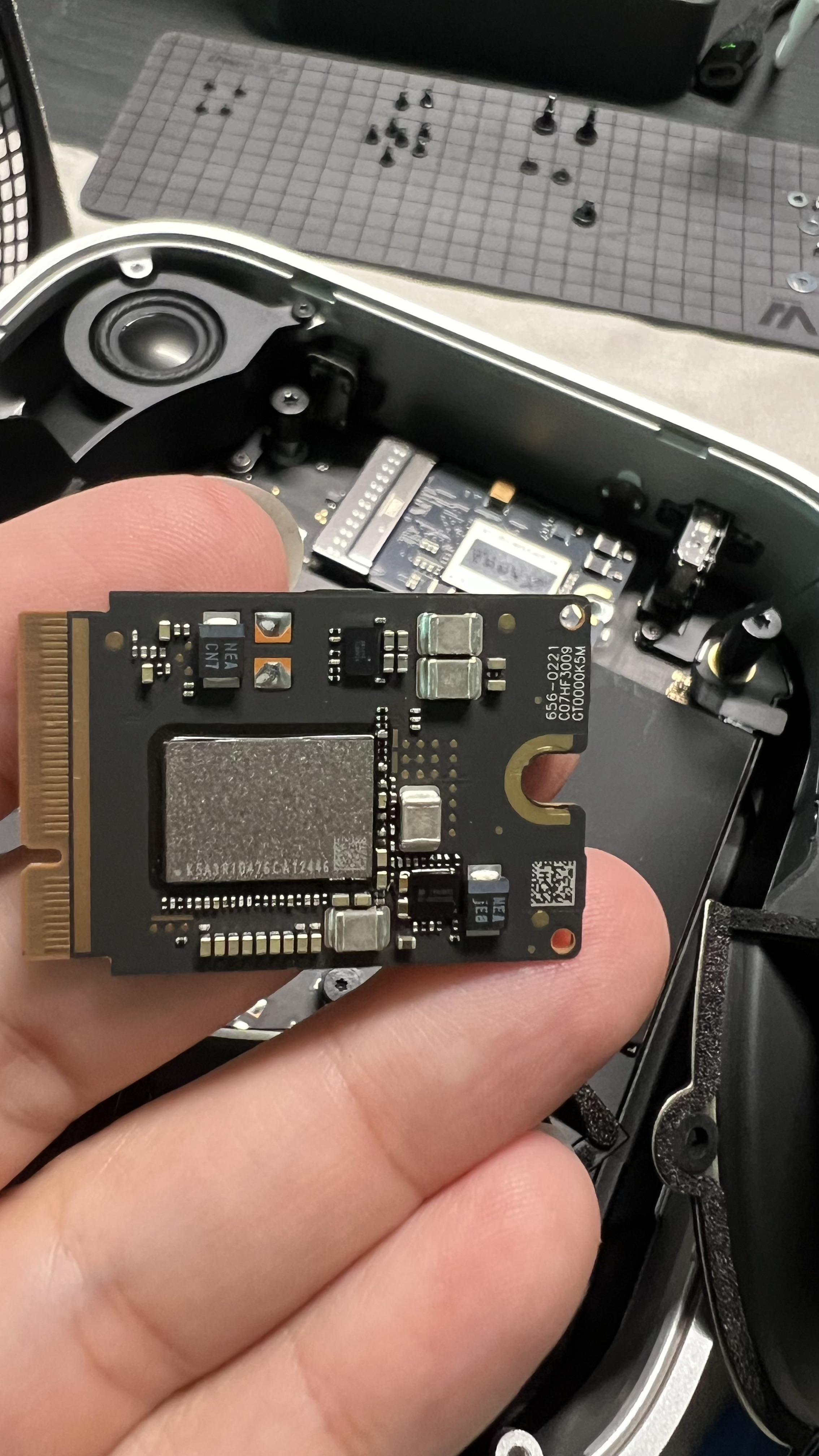

이젠 팬을 떼면 되는데, 이것도 그리 어렵지 않습니다. 다만, T5, T3를 번갈아 사용해서 떼야합니다.
그 이후에 T8을 사용해서 떼내고 다시 끼우면 됩니다. 손에 들고 있는 것은 기본형의 256GB SSD 정품 모듈입니다.
조립은 분해의 역순인데, 엄청 쉽습니다. ( 단, 나사를 잘 구분해 두시는 것이 중요합니다. )

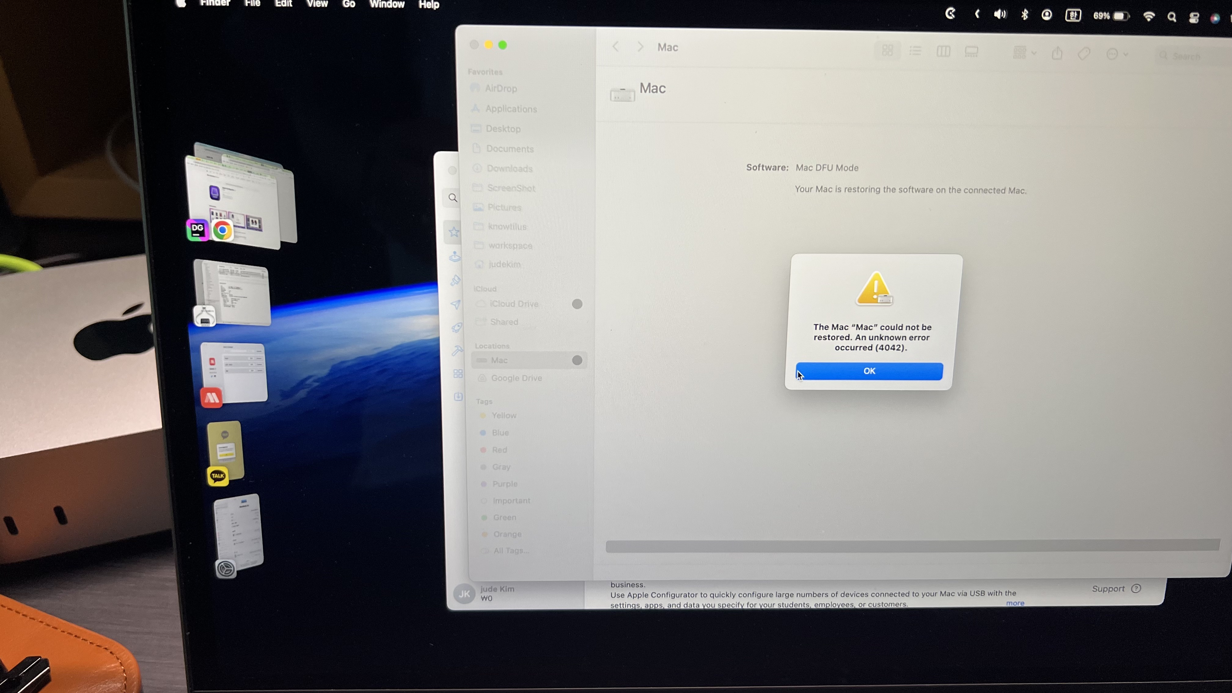

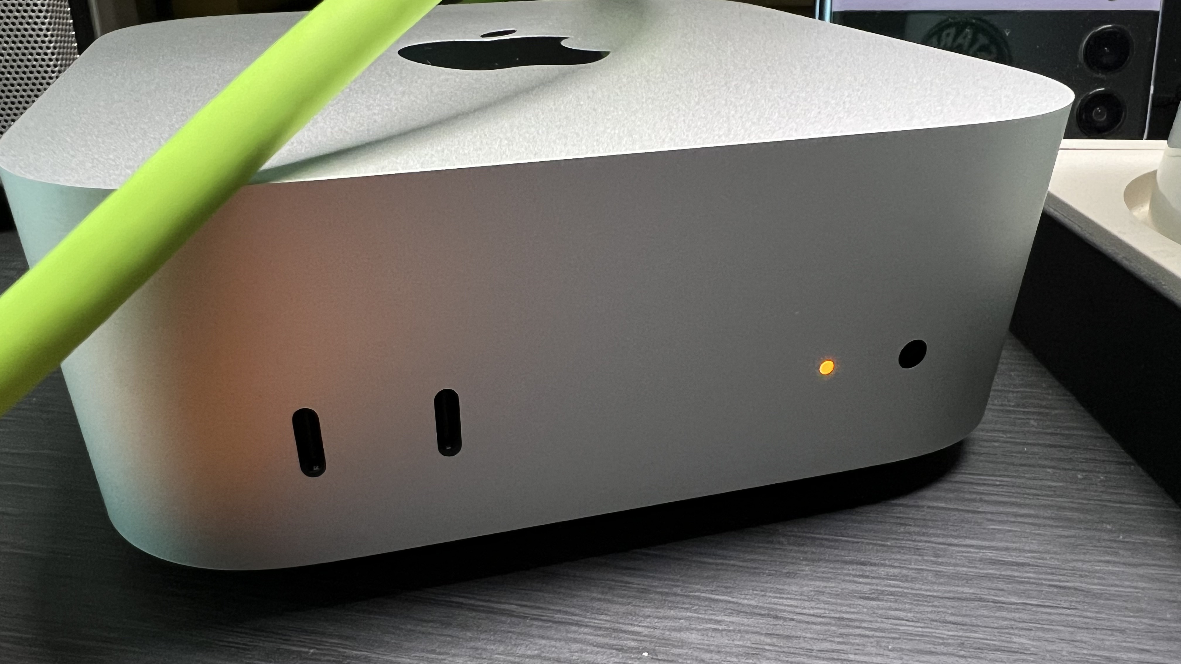

그리고, DFU 모드로 들어갔습니다.
잇섭도 영상에서 쉽게 해결한 것처럼 나와서 이젠 거의 90%는 끝났다 싶었는데..
The Mac "Mac" could not be restored. An unknown error occurred (4042).
4042 에러에 직면했습니다.
이게 뭔가 찾아봤더니 Apple Forum에서 SSD의 Timeout 에 의한 결과라는 것을 찾고, 그 순간 악몽이 시작되었습니다.
설마 이게 불량품이 걸린 것인가??
현실을 부정하고 싶어서 여러 번 시도해 봤으니 결과는 어김없이 동일했습니다.
케이블을 탄다는 얘기를 들은 것 같아서 갖고 있는 썬더볼트 케이블로 다시 시도해 봤는데 동일했고, 포트도 바꿔보고 별짓을 다 해봤는데도 되지 않았습니다.
그래서 다시 뜯고 다시 끼우기도 해 봤지만 결과는 "응 너 불량 걸렸어.."라고 조롱하듯 동일한 메시지를 띄우는 화면만 보게 되었습니다.

판매자가 얘기한 것은 Apple Configurator를 활용한 복원이었습니다.
https://apps.apple.com/kr/app/apple-configurator/id1037126344?mt=12
그런데 결과는 동일했습니다.
분명히 해결되었다고 했는데... 몇 번을 해봤는데도 동일한 결과였습니다.

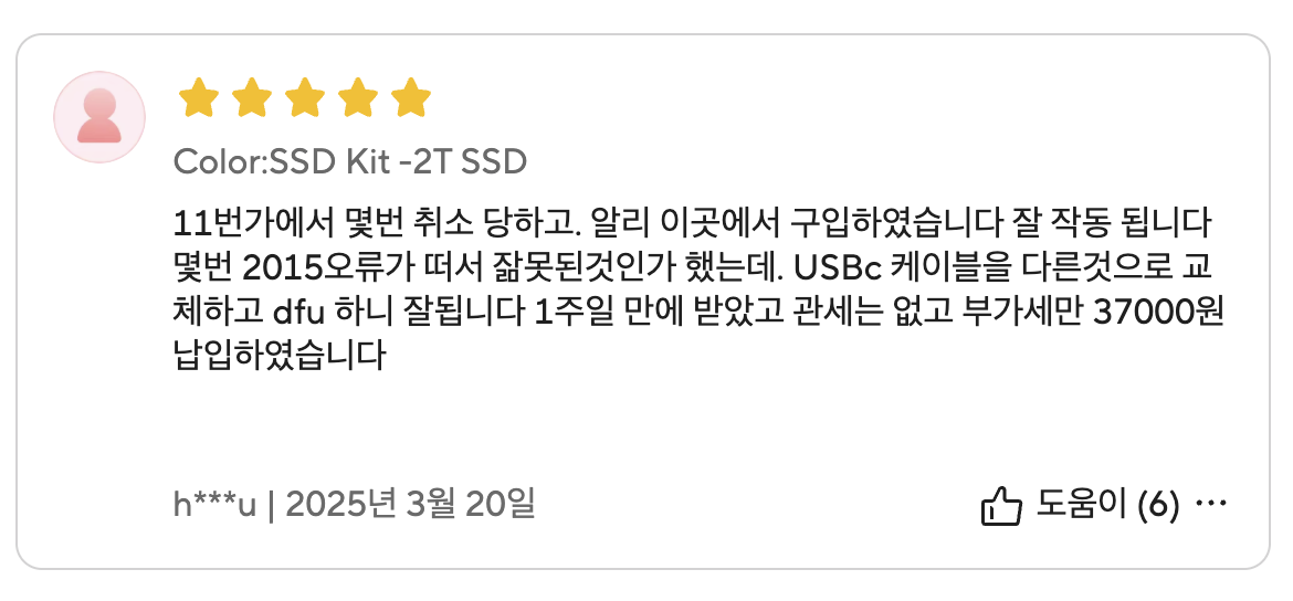

그러다가 알리를 보던 와중에 이 글은 아닌데 이와 비슷한 글을 봤습니다.
정확하게 기억나는 항목은 케이블을 다른 케이블로 교체하고, mac Mini 이미지를 다른 것으로 사용했었다는 글이었습니다.
그 글을 읽었을 때 머릿속에 번쩍하는 것이 있었습니다.
아 왜 Apple Configurator를 쓰라고 했는지가 이제 조금 이해가 되었습니다.

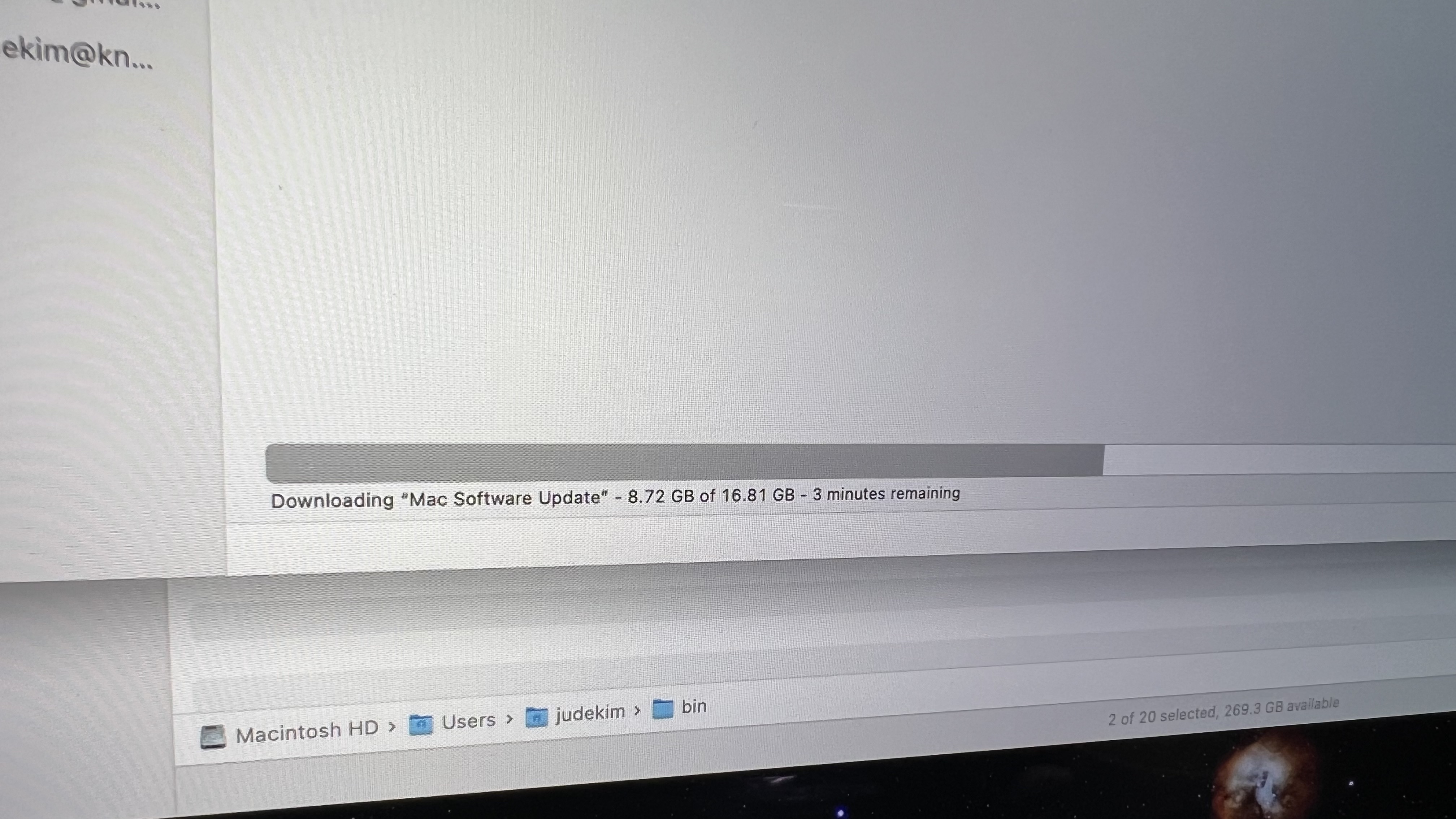

보통 Apple Configurator를 사용하지 않고 DFU 모드를 실행하게 되면, Mac의 초기 이미지를 네트워크를 통해 받게 되고 이 시점에 받는 이미지는 가장 최신 버전을 받게 됩니다. 즉 사용자는 이미지를 선택할 수가 없게 됩니다. 하지만, Apple Configurator를 통해서 복원을 하게 된다면 내가 원하는 ipsw 이미지를 선택할 수 있고, 가장 최신 버전이 아닌 특정 버전으로 복원을 할 수 있게 됩니다.
M4 맥미니 IPSW 다운로드 링크 https://ipsw.me/Mac16,10
그때 봤었던 글은 15.2 버전을 통해서 진행했을 때, 그리고 썬더볼트 4 케이블이 아닌 아이폰 구매 시 받았던 USB-C to C 케이블을 사용했을 때 성공했었다고 적혀 있었고, 그래서 케이블을 USB-C to C 케이블로 아내의 AirPod Pro 2 구매 시 받았던 케이블을 사용해서 15.4.1을 받아서 실행했었는데 실패했습니다.
그 이후에 15.2 버전에 제가 갖고 있는 썬더볼트 4 케이블 ( https://ko.aliexpress.com/item/1005006249453394.html?spm=a2g0o.order_list.order_list_main.15.2601140fiqmTzX&gatewayAdapt=glo2kor )를 가지고 시도했더니 더 이상 그 메시지가 나오지 않고 성공적으로 SSD를 설치할 수 있었습니다.

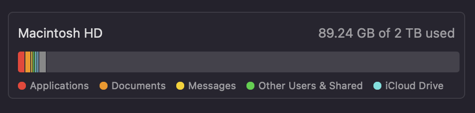

과정이 아주 험난했지만, 그래도 잘 마무리되었다는 생각과 함께 저 광활한 Available 용량을 보면서 마음에 평온이 찾아왔습니다.
비교적 손쉽게 하실 수 있으니 다른 분들도 꼭 성공하시기를 바라며, 제가 했었던 삽질이 도움이 되기를 바랍니다.

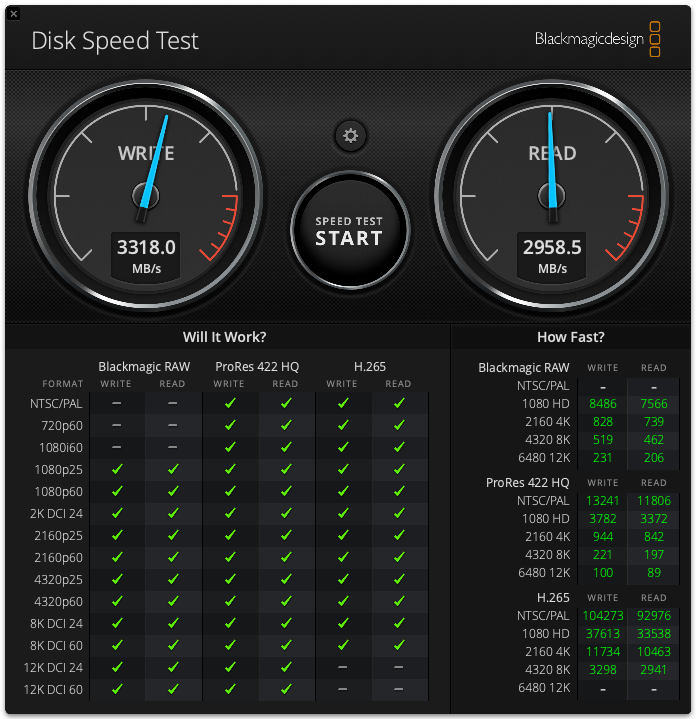

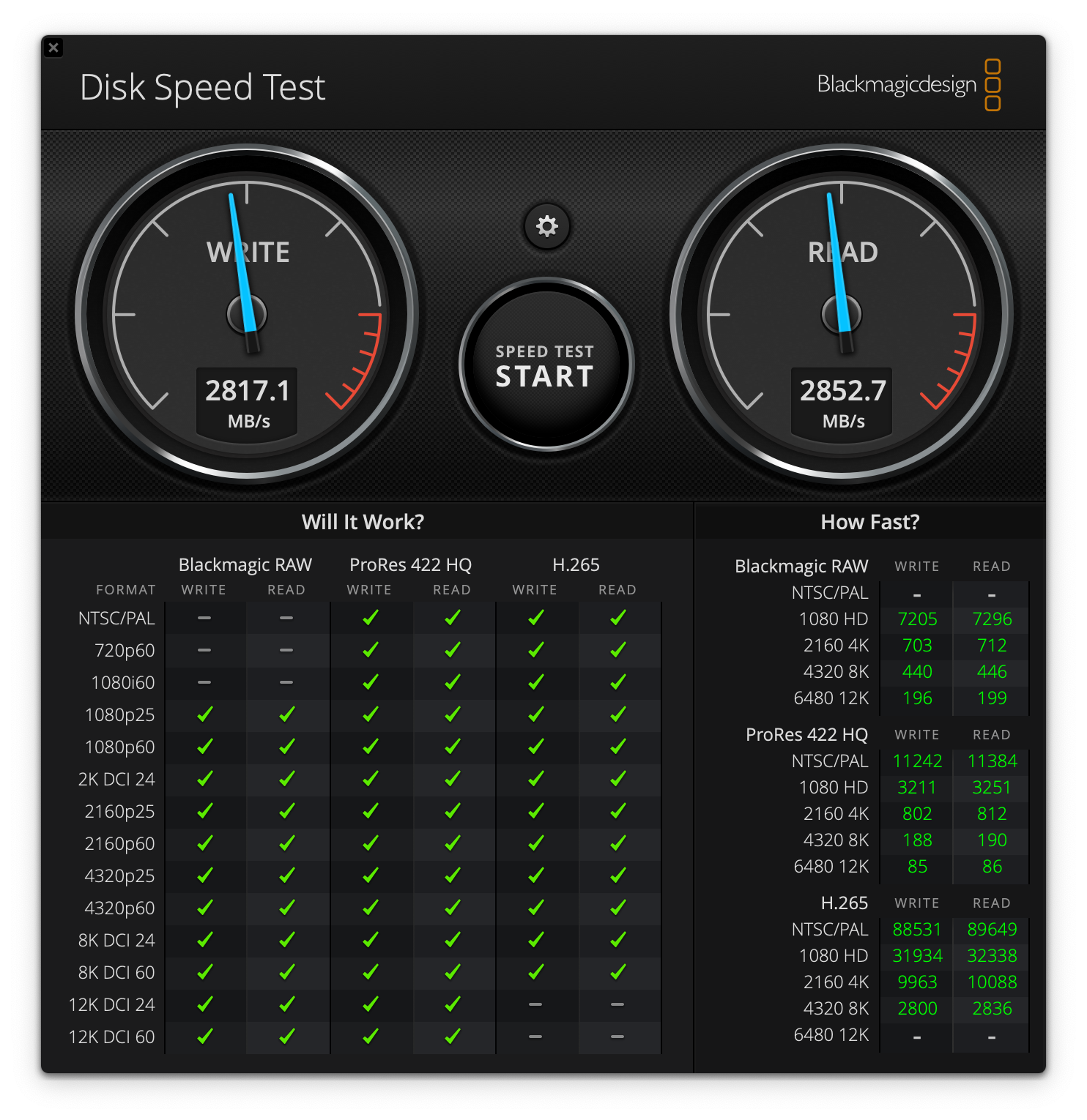

덧) 이번에 구매한 샌디스크칩셋의 속도와 썬더볼트4로 연결한 ACASIS 인크로저의 WD SN850X 2TB 의 결과를 첨부합니다.
- 타오바오발 내장 샌디스크 칩셋 2TB
- ACASIS 썬더볼트4 WD SN850X 2TB

저도 m4 mac mini 기본형 사용중인데, 512 gb 를 그냥 선택할껄 하는 맘입니다. ssd 속도 차가 있을줄이야 생각도 못한 ㅎㅎㅎ.. 아쉬운대로 2TB 를 썬더볼트 4 인클로저에 써서 나름 보완은 하였는데. 맘 한켠 찝찝한 맘은 어쩔 수 가 없더라고요... 그 와중에 모어린님 글 보고 나니 도전해볼까 그냥 참을까 심히 갈등하게 되었습니다. ㅡㅜ
모어린
IP 221.♡.31.162
05-19 2025-05-19 08:36:47
@벨스파인님
그런데 속도 차이는 SSD 자체가 충분히 빨라서 체감하기 쉽지 않으실겁니다.
저도 인클로저에 2TB가 있긴한데 저발열 저전력의 맥미니에 반하는 주렁주렁이라 선택하게 되었는데 아직까지는 만족스럽습니다.
양자이론
IP 174.♡.65.88
05-21 2025-05-21 22:32:43 / 수정일: 2025-05-21 22:34:13
@벨스파인님 인클로져에 따라 속도 차이가 좀 납니다. 저는 OWC Express 1M2 사용중인데, 오히려 외장 SSD가 더 빠릅니다. 리뷰들을 봐도 OWC Express 1M2를 쓰면 acasis 인클로저 보다 더 빠르고 대부분 리뷰에서 내장 메모리와 비슷한 속도 또는 오히려 더 빠르다고 합니다.
OWC Express 1M2
Write: 3278 MB/s
Read: 2986 MB/s
발열: 32°C
Acasis TBU405PROM1
Write: 2794 MB/s
Read: 2678 MB/s
발열: 39°C

저도 팁을 추가 해드리자면 DFU 할때 애플 케이블을 써야 합니다.
모어린
IP 221.♡.31.162
05-19 2025-05-19 12:20:51
@구렁텅이님
이번엔 DFU 할때 애플 케이블을 써도 실패했어서, 애플 케이블은 필수가 아니라고 생각했습니다.
모어린
IP 211.♡.147.122
05-19 2025-05-19 18:05:06
제가 오늘 지인이 구매해서 DFU 복원을 진행했는데 한번에 성공했고 위의 조건으로 문제 없이 진행했습니다.

그런데 샌디스크 칩인지는 확인가능한가요? 제가 받은 ssd도 위 사진에 나온거랑 모양은 동일하게 생겼어요
모어린
IP 211.♡.147.122
05-25 2025-05-25 22:43:48
@버나드쇼님
칩은 제가 특별히 확인하진 않았는데, SandDisk 가 제일 싸고, 도시바가 비싸서 가격차이가 꽤 나기 때문에 판매자가 알아서 sandisk 로 넣어줬으려니 했습니다. 도시바였으면 개꿀.. 이지만 아마 그럴리는 없을 거에요.
알아보려면 알아볼 수 있었지만 그냥 안했습니다...
고장이라 생각한 상황에 너무 데여서요. ㅎㅎ

조금 지나간 글에 문의 남깁니다.
현재 m2 에어를 통해 dfu 진행 15.2 로 해도
정품케이블, 그외 데이터 지원 ssd 인클로져용 c to c 모든 케이블을 다 시도해보았는데도
진행이 안되고 에러코드 없는 진행 불가 코드가 뜹니다.
혹시나 다른 어떤 방식을 시도해볼 수 있을지요...?
