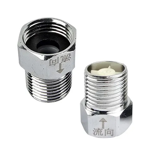

수도를 냉수나 온수 한쪽 끝으로 두거나, 아예 닫으면 압력차이가 생길 일이 없으니 역류가 생기지 않습니다. 그런데 절수페달은 편할려고 쓰는데 매번 수전 위치를 확인하는게 불편하겠죠. 그래서 절수페달 설치시에는 아래 사진 같은 역류방지 체크밸브를 같이 설치하는게 보통입니다. 구조자체는 단순합니다. 스프링 같은 것의 힘으로 물이 한방향으로만 가도록 해줍니다.

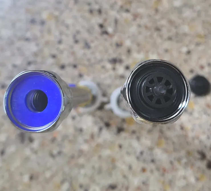

위의 사진을 보면 왼쪽에는 파란 고무 패킹이 있습니다. 수전 호스를 연결할때 물이 새지 않도록 저런 식으로 동그란 검정 고무 패킹이 들어가죠. 그런데 집에서 쓰는 대림 주방 수전 호스에는 오른쪽처럼 고무 패킹 가운데에 뭔가 더들어가 있습니다. 처음에는 정체를 몰라 당황했는데, 수전에서 분리하고 보니 이 부품이 역류방지 역할을 겸하는 패킹입니다. 가운데 작은 고무판막이 있어 압력에 따라 올라갔다가, 수도 사용이 없으면 아래로 내려와 물길을 막는 방식입니다.

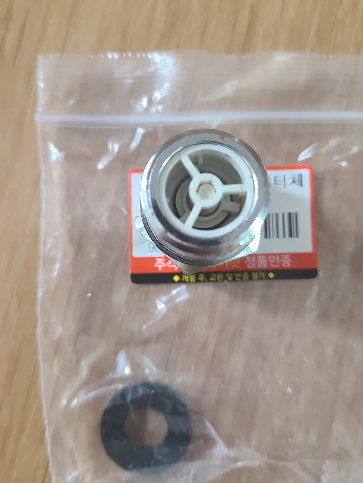

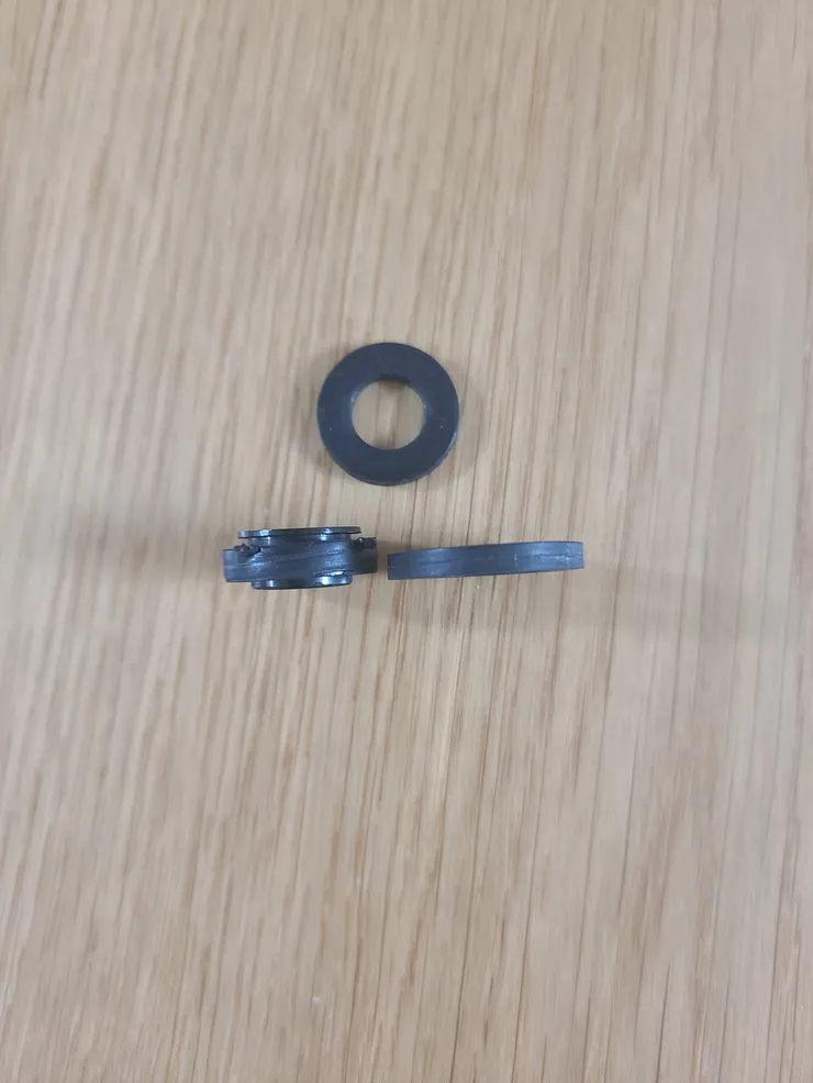

위쪽 사진이 제가 산 체크밸브인데, 체크밸브 부품이 위쪽에 있어 호스에 들어간 내장 캡과 간섭이 생깁니다. 이때 역류방지 캡을 빼서 고무패킹만 분리해 다시 넣고, 별도의 체크밸브를 연결하면 됩니다. 기존 캡의 고무패킹을 재활용하는 이유는, 아래 사진에서 보듯이 내장된 역류방지 캡이 일반적인 18mm 고무 패킹보다 높이가 높아서입니다. 시험삼아 일반 고무 패킹 넣고 호스를 연결해보니 밀폐가 잘 안되는지 물이 새더군요.
