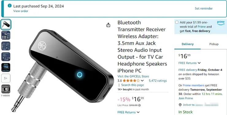

그래서 아마존에서 구입했습니다.

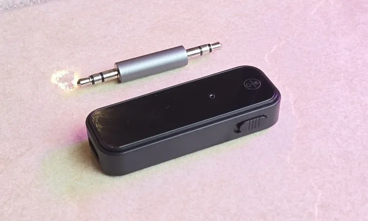

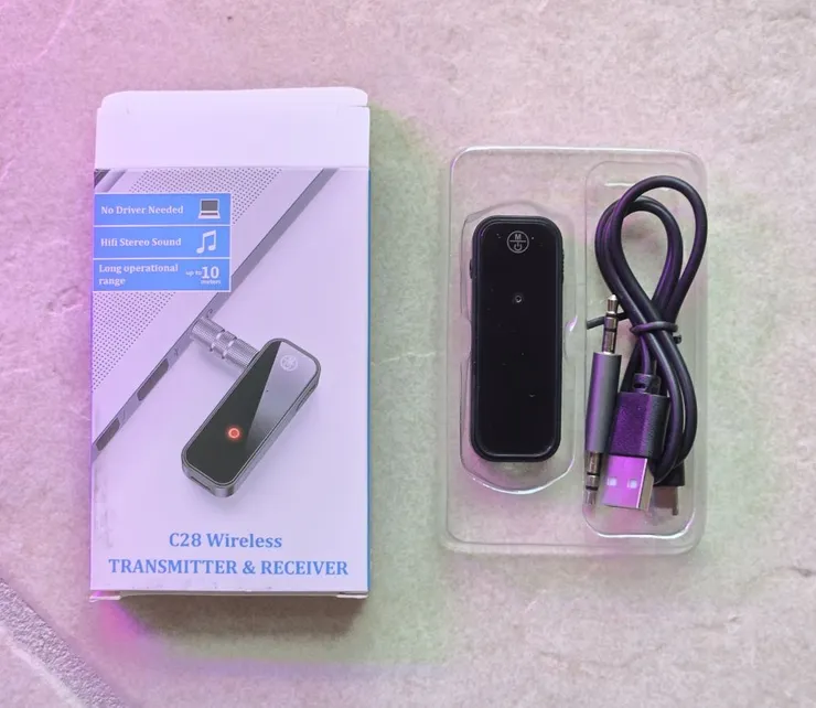

이 제품은 C28이라는 모델명으로 다른 브랜드에서도 판매합니다.
물건은 그럴싸합니다.  외관도 괜찮고, 송신용 동글로 사용했을 때 음질도 불만이 없습니다.
물건 옆에 송신/수신 모드 절환 스위치가 있습니다.

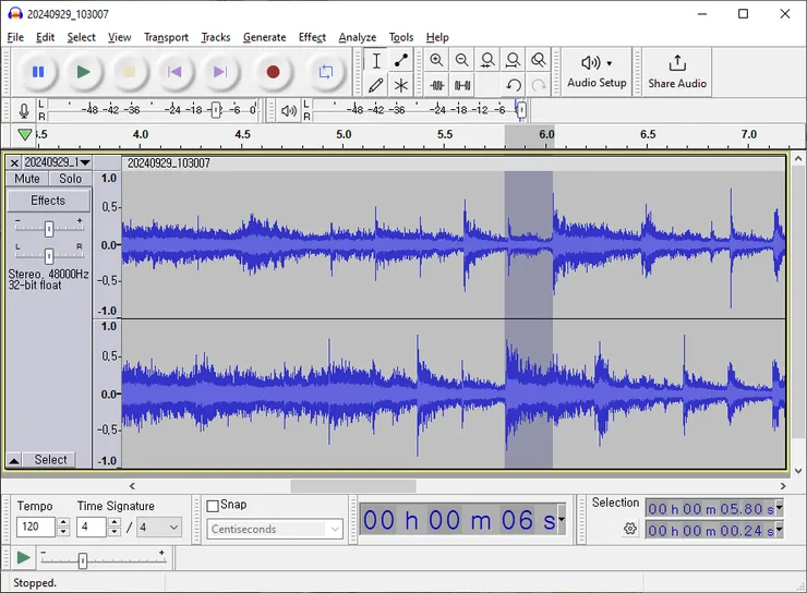

한개의 3.5mm 오디오 출력 잭을 둘로 나눠서 한쪽은 이 GMCELL C28을 통해서 블루투스 노이즈 캔슬링 헤드폰으로 소리를 보내고, 다른 한쪽은 유선, 아무 기능도 없는 헤드폰으로 소리를 보냈습니다.  두 헤드폰의 소리를 녹음기의 좌/우 마이크로 각각 수음하면 아래와 같이 됩니다.
화면 왼쪽 아래 숫자대로 0.24초 지연입니다.

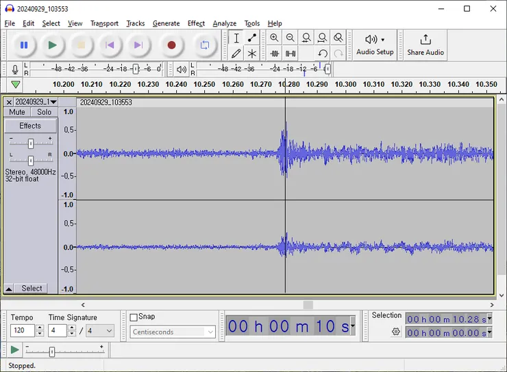

그러면 다음으로 궁금해지는 것이, 노이즈 캔슬링 헤드폰도 내부에서 신호를 처리하느라 원체 약간  지연이 있을 것 같다는 것입니다.  그래서 한쪽은 유선, 아무 기능도 없는 헤드폰 (지연 = 0초)를, 다른 쪽에는 유선으로 노이즈 캔슬링 헤드폰 (JBL T600BNC)를 연결했습니다.  JBL 헤드폰의 노이즈 캔슬링 처리가 야기하는 지연 시간을 보시지요.
파형을 아무리 확대해봐도 지연은 없습니다.  0.01초라도 있을 것 같은데, 없네요.

그래서, 이 블루투스 동글은 비슷한 종류의 물건에서 흔히들 불평하는 0.24초의 지연이 역시 있습니다.  제가 뮤직비디오를 볼 때 느꼈던 위화감은 플라시보 효과가 아니었습니다.
