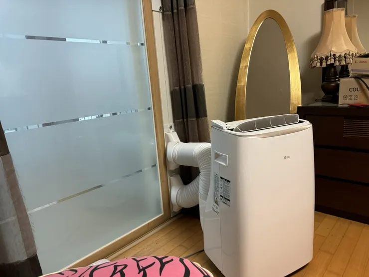

얼마 전 벽걸이 에어컨을 설치할 수 없는 부모님댁 안방에 이동식 에어컨을 설치하고 왔습니다. 무더운 여름을 대비해 시원한 바람을 선물해 드리고 싶어서 고민 끝에 선택한 제품이 바로 엘지 PQ08EDWAS 듀얼호스 이동식 에어컨입니다. 실외기를 설치할 수 없는 환경에 적합한 에어컨으로 창문형 에어컨과 이동식 에어컨이 있습니다.

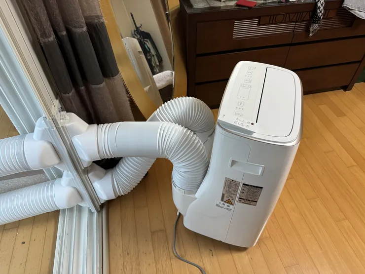

그동안 많은 분들이 이동식 에어컨을 구매하지 않았던 이유는 냉각한 공기를 외부로 배출하는 구조적 단점이 있었기 때문입니다. 하지만 이번에 출시된 엘지 이동식 에어컨은 듀얼호스를 적용하여 이러한 문제를 해결했습니다. 듀얼호스 시스템 덕분에 내부 공기를 외부로 배출하지 않고, 외부 공기를 활용해 냉각 과정을 진행하므로 보다 효율적이고 효과적인 냉방이 가능합니다.

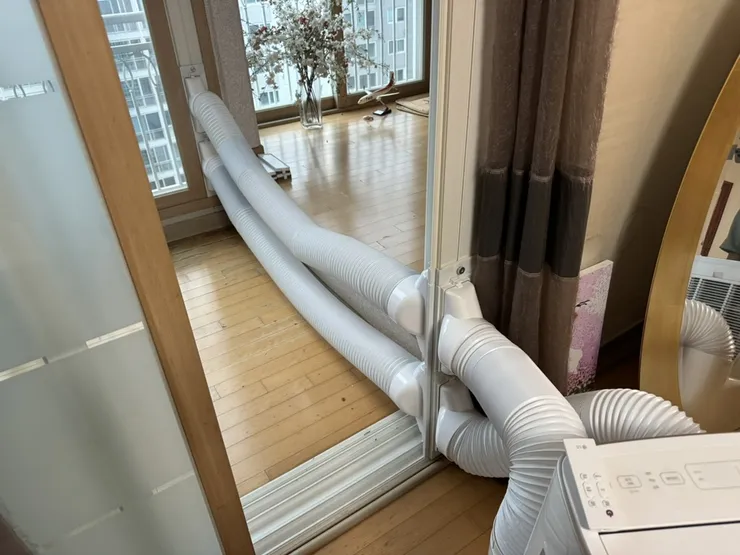

안방 창문과 베란다 창문에 각각 환기타임 키트를 설치하여 외부 공기를 직유입하도록 설치하였습니다.
걱정되는 부분
1. 물 고임
해당 제품은 작동 중 발생하는 물을 배기 호스를 통해 증발시킵니다. 그러나 호스가 길어지면 호스 안에 물이 고일 수 있다는 점이 걱정됩니다. 만약 물이 고인다면 키트를 개조하여 물이 바깥으로 흐를 수 있도록 높이차를 둘 생각입니다.
2. 재흡기
아래 호스는 흡기, 위 호스는 배기 역할을 합니다. 뜨거운 바람이 나가는 토출구를 위에 배치하여 배기된 공기가 다시 흡기되지 않도록 최대한 신경 썼지만, 토출구 밖에 방충망이 있어 배기된 공기가 시원하게 나가지 못하고 다시 재흡기될까 걱정입니다. 이 경우에도 키트를 개조하여 흡기구와 배기구를 멀리 떨어트릴 생각입니다.
3. 베란다 열기
에어컨 가동 중에 위 호스를 만져보면 상당히 뜨겁습니다. 이로 인해 베란다가 뜨겁게 달궈질까 걱정입니다. 호스에 단열재를 감싸면 개선될 수 있지만, 호스가 달궈져도 문제가 되지 않을지 우려됩니다.

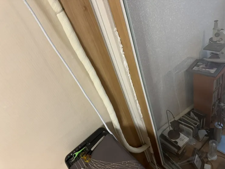

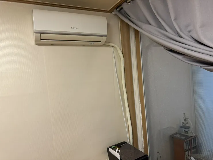

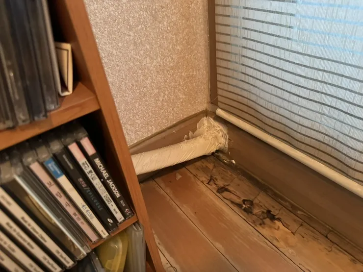

예전에 부모님과 같이 살 때 제 방에 벽걸이 에어컨을 설치했는데, 호스를 뺄 공간이 부족하여 베란다 창문을 열고 스티로폼으로 마감했습니다. 이로 인해 여러 문제가 발생했습니다. 에어컨 배관을 직접 탈거할 수 없어서 겨울이 되어도 창문을 닫을 수 없었고, 배관에 이슬이 맺혀 나무장판이 썩어들어갔습니다.
따라서, 설치 환경에 맞는 적절한 에어컨을 선택하고 설치하는 것이 중요합니다. 무리하게 설치하다 보면 예상치 못한 문제가 발생할 수 있습니다.

1.LG 듀얼호스 정품킷이 14만원정도에 판매중입니다.
https://www.lge.co.kr/care-accessories/window-portable-air-conditioner/aet74011416
21~23년도에 출시된 대부분의 LG 이동식 에어컨 싱글호스 모델에 호환가능하더군요.( 홈페이지 댓글에 20년도 제품은 호환이 안된다는 내용이 보이네요.) 자세한 호환여부는 고객센터에 확인가능합니다. LG정품이 아닌 써드파티 듀얼 덕트킷이 2~3만원에서 5~ 7만원대로 가격이 펌핑되서 작년에 7만원이었던 정품킷가격을 두배 올린거 같네요.
비싼감이 있긴한데 , 설치간편하고 본체와의 일체감이 좋고 냉방효율 올라가 만족감이 생각보다 큽니다.
2. 20~22년도 모델은 본체 상단 온도 표시 화면이 검은색 액정이고 기본 배기관이 회색인 반면 23년도 모델부터는 본문 사진처럼 올화이트톤으로 변경되어 화이트컬러로 출시된 정품 듀얼호스킷과 일체감이 좋습니다.
3. LG 이동식 에어컨은 인버터방식입니다. 모터 속도가 고정되어있는 중소기업의 정속형 이동식 에어컨에 비해 소음이 덜합니다.
4.에어컨 끄고 나면 응축수를 자동으로 건조시켜 따로 버리지않아도 됩니다.
5.씽큐앱을 통해 외부에서 원격으로 제어가능하고 상황별 조건을 지정하여 자동화 루틴을 설정할수 있습니다.예를 들면 '낮시간에 실내온도가 28도 이상이 되면, 에어컨을 켠다' 라거나 '실내온도가 23도까지 내려가면 ,현재풍속을 약풍으로 낮춘다'식으로 말이죠.
6. 방마다 벽걸이/스탠드나 창문형 에어컨 설치가 애매한 상황이라면 이동식 에어컨도 나름 괜찮은선택입니다.LG 이동식 에어컨이 아니라도 듀얼덕트 개조로 흡기호스를 추가 설치하면 냉방효율이 크게 개선됩니다.

가르지르는 호스가 평상시엔 걸리적 거리는 단점이 있겠네요;;;
공연히모욕감
IP 210.♡.3.115
07-07 2024-07-07 18:05:32
@커피를줄여야할텐데님 저도 이동식 에어컨 설치하고 창틀로 배기뺀 방은 거의 못쓰고 있습니다;;
