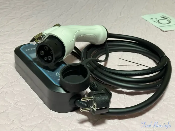

단 1주일만에 도착한(심지어 세관에 잡혀 있던 게 사흘) 박스를 열어보니 충전기 본체와 작은 설명서 하나만 들어있는, 군더더기 없는 구성을 마주했습니다. 마감 상태도 양호해 보였고, 콘센트 규격도 국내에서 쓰는 접지 플러그 형태라 덜렁거리거나 접촉 불량이 일어날 가능성이 적어보였습니다. 어쩐지 한국에서도 주문을 많이 하더라 싶더군요. 개봉과 설정 과정은 영상으로 남겨놓았습니다만…
기본적인 작동을 살펴보면, 충전은 초기 설정 상 16A로 이루어지고, 필요하면 8-10-13-16A 식으로 바꿀 수 있습니다. 버튼은 하나만 있아서 모든 조작을 담당해야 하다 보니 짧게 누르기와 길게 누르기로 구분해서 메뉴 조작을 해야 하고요. 딱히 복잡한 건 아니라서 몇 번 건드려본 뒤 바로 충전 테스트를 해봤습니다.

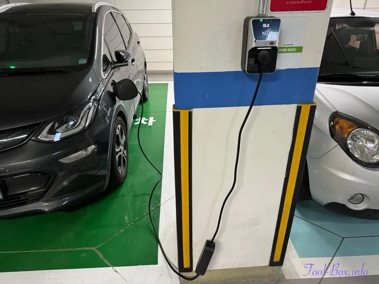

괴금형 콘센트가 있는 주차장으로 가서 충전기를 꽂고 속도와 온도가 어떻게 변하는지 관찰을 하게 되었는데요. 온도 측정은 아이폰에 꽂아 쓰는 휴대용 열화상 카메라가 수고해주었습니다. 안타깝게도 라이트닝 단자 전용이라 아이폰14 프로를 따로 들고 했습니다. 지금 쓰는 15 프로는 USB-C 방식인데, 이 단자 규격으로 나온 열화상 카메라는 모두 안드로이드만 지원하고 있어서 난감한 상태입니다.

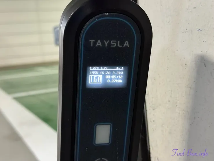

아무튼, 초기 충전 속도를 보니 16A 설정인데 16.0-16.2A 정도 유지를 하더군요. 여기에 콘센트 전압 강하가 좀 있다 보니 220V가 아닌 200V 수준으로 나오더군요. 그래서 3.5kW 정도를 기대했다가 실제로는 3.2kW가 나왔습니다. 온도의 경우 꽂기 전에 17도였던 게 서서히 올라가서 2시간 후엔 내부 온도가 39도를 찍었는데, 그 이후로는 더 안 올라갔습니다. 열화상 카메라로 관찰한 외부 표면 온도는 최고 26도로 양호했고요.
충전을 4시간 넘게 하면서 충전 속도는 3.4kW로 약간 개선되었고 온도는 평형 상태를 유지했습니다. 콘센트 측과 차량 측 꽂은 부위도 발열이 거의 없다시피 해서 안심이 되더군요. 결국 5시긴 조금 넘게 충전하고 완전히 채워 종료하는 걸로 마무리했습니다.

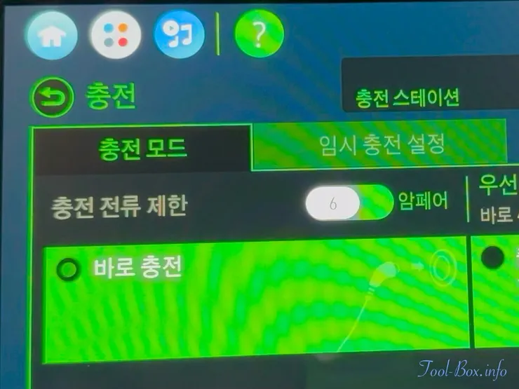

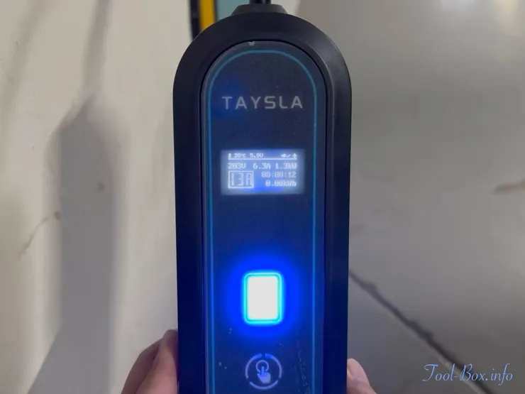

좀 더 알아보기 위해 자동차를 좀 타고 다닌 후 다른 설정으로 충전해 보기도 했습니다. 13A 설정으로 해본 것이죠. 그런데 아니나다를까 6A로 충전되는 게 확인되었습니다. 이건 충전기 잘못이 아니고 볼트EV 특성 때문인데, 충전기가 15A 미만으로 요청하면 차량 내부 설정을 우선합니다.
문제는 차량에서 설정을 바꿔도 10A가 최고라서 13A 충전은 할 수 없는 것이죠. 그냥 16A 설정을 계속 쓰는 게 속 편합니다. 사실 원래 쓰던 현대 충전기가 12A까지 지원해서, 강제 10A로 충전하고 있었던 터라… 이 충전기 덕분에 충전 속도가 실질적으로 60% 가까이 빨라진 셈이죠.
