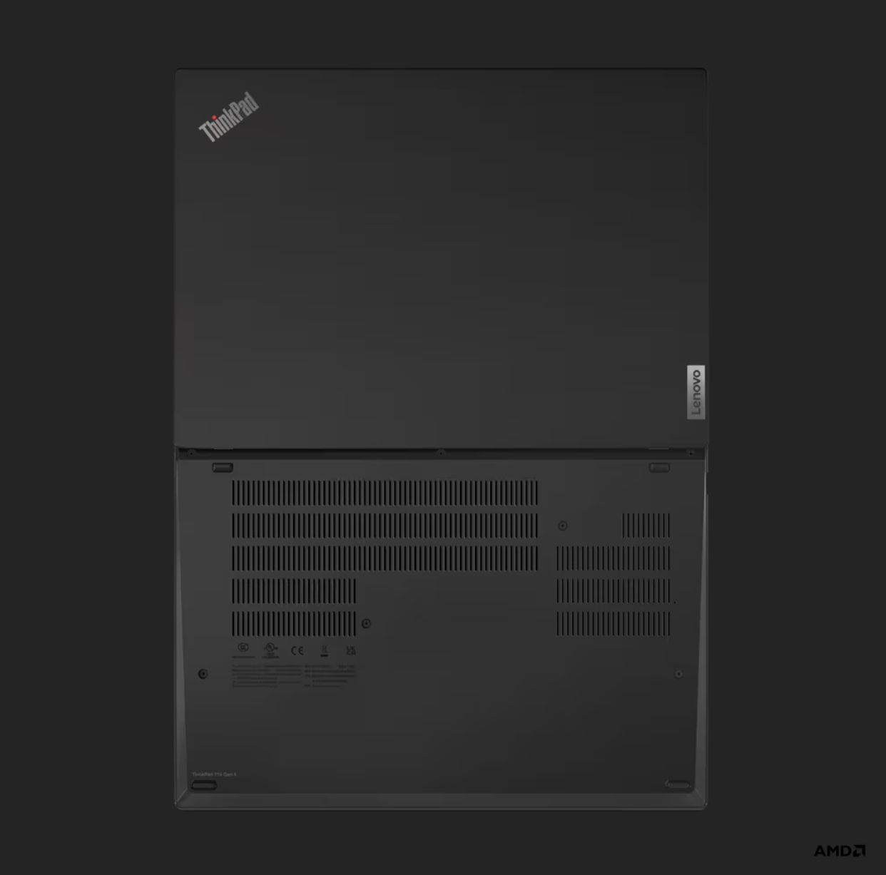

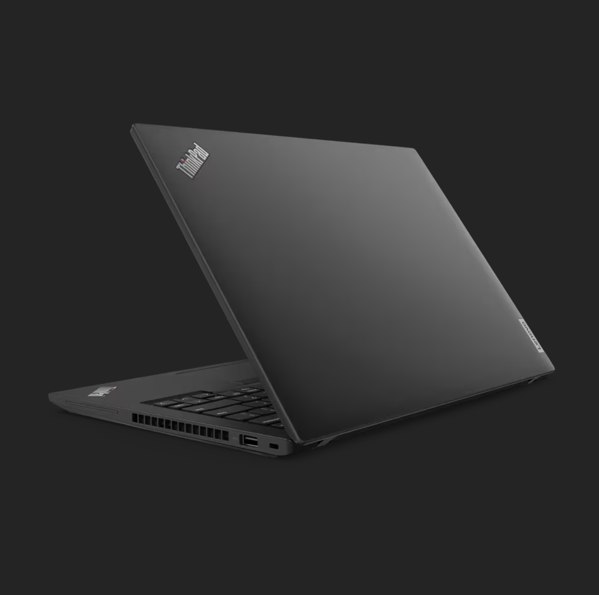

T14S gen4(amd)는
랜포트가 없고, C타입 포트 2개가 모두 USB4를 지원합니다. (4,5번)
오른쪽 USB포트가 방열구보다 아래쪽에 위치합니다.
1열 히트파이프를 사용하고 크기는 317.5 x 226.9 x 16.9mm
무게는 Deep Black이 1.26kg 시작입니다. (57Wh 배터리)
상판은 카본 섬유 합성 플라스틱, 하판은 알루미늄 소재입니다.
Deep Black은 우리가 잘 아는 씽크패드 T시리즈의 블랙 색상입니다.
T14 gen4(amd)는
RJ-45 랜포트가 있고, C타입 포트 1개만 USB4 지원(5번), 1개는 3.2 gen2를 지원(6번)합니다. 오른쪽 USB 포트가 방열구보다 위쪽에 위치합니다.
2열 히트파이프를 사용하고 크기는 317.7mm x 226.9 x 17.9mm
무게는 Thunder Black cover 52.5Wh 배터리가 1.39kg 시작입니다.
상판은 카본 섬유 합성 플라스틱, 하판은 PPS(플라스틱) 소재입니다.
Thunder Black은 T14s의 Deep Black보다 더 밝고 회색 느낌이 드는 색상입니다. 위 사진으로만 보면 T14s 랑 색깔 비슷해보이는데, 레노버의 사진이 색상 반영을 제대로 못하고 있습니다. 오히려 아래 사진이 실제에 가깝습니다.
(모든 사진 자료는 레노버 psref.lenovo.com 출처입니다.)

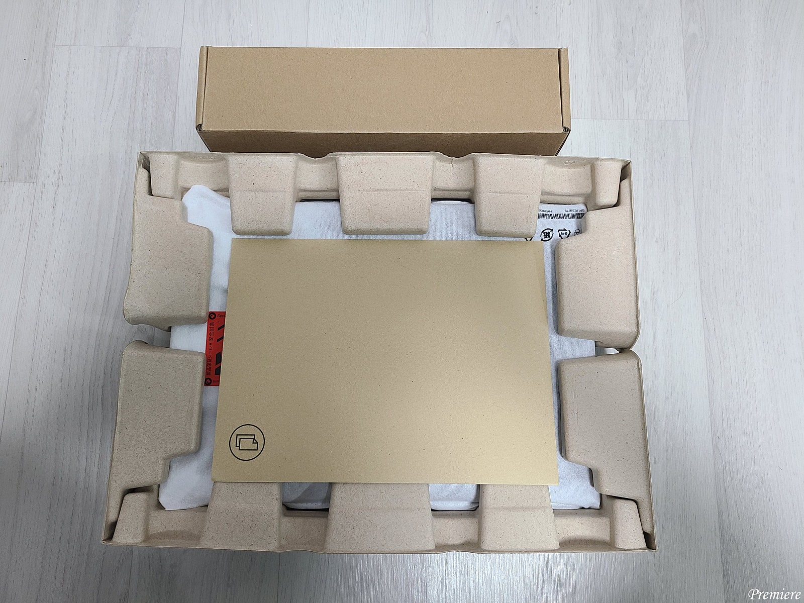

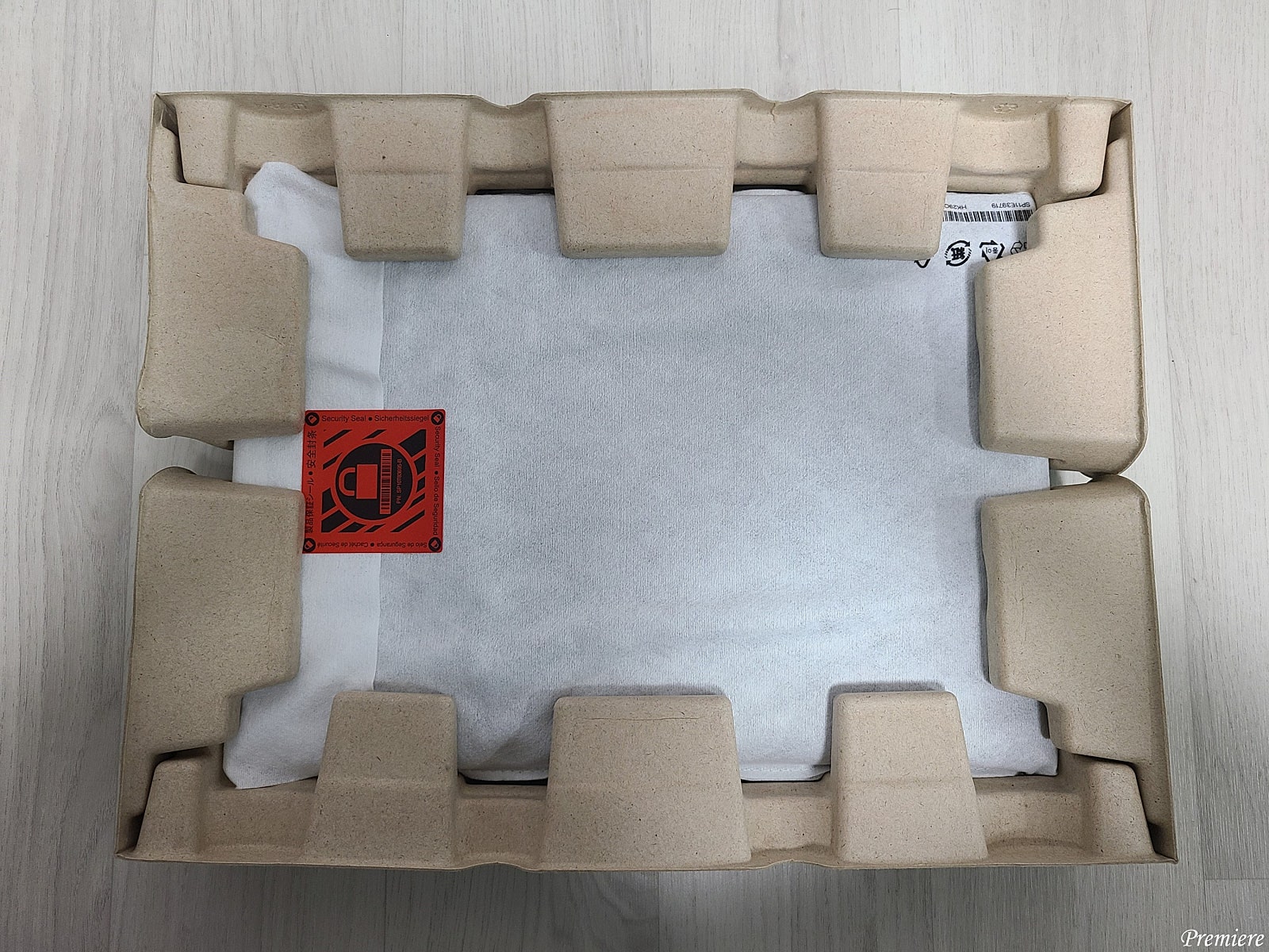

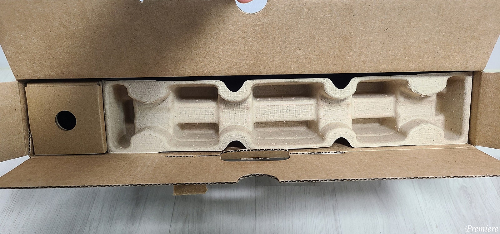

무지박스 내부에 완충재가 있고 완충재 사이 노트북이 끼워져서 배송됩니다. 왼쪽 박스에는 어댑터가 들어 있습니다.
설명서, 보증서 등이 봉투에 담겨 있습니다. 노트북 상하좌우로 완충재가 붙어 안전하게 배송되었습니다. 보통 기업용 제품군은 포장에 신경쓰지 않고 저런 무지박스에 완충재 넣어서 바로 배송됩니다.

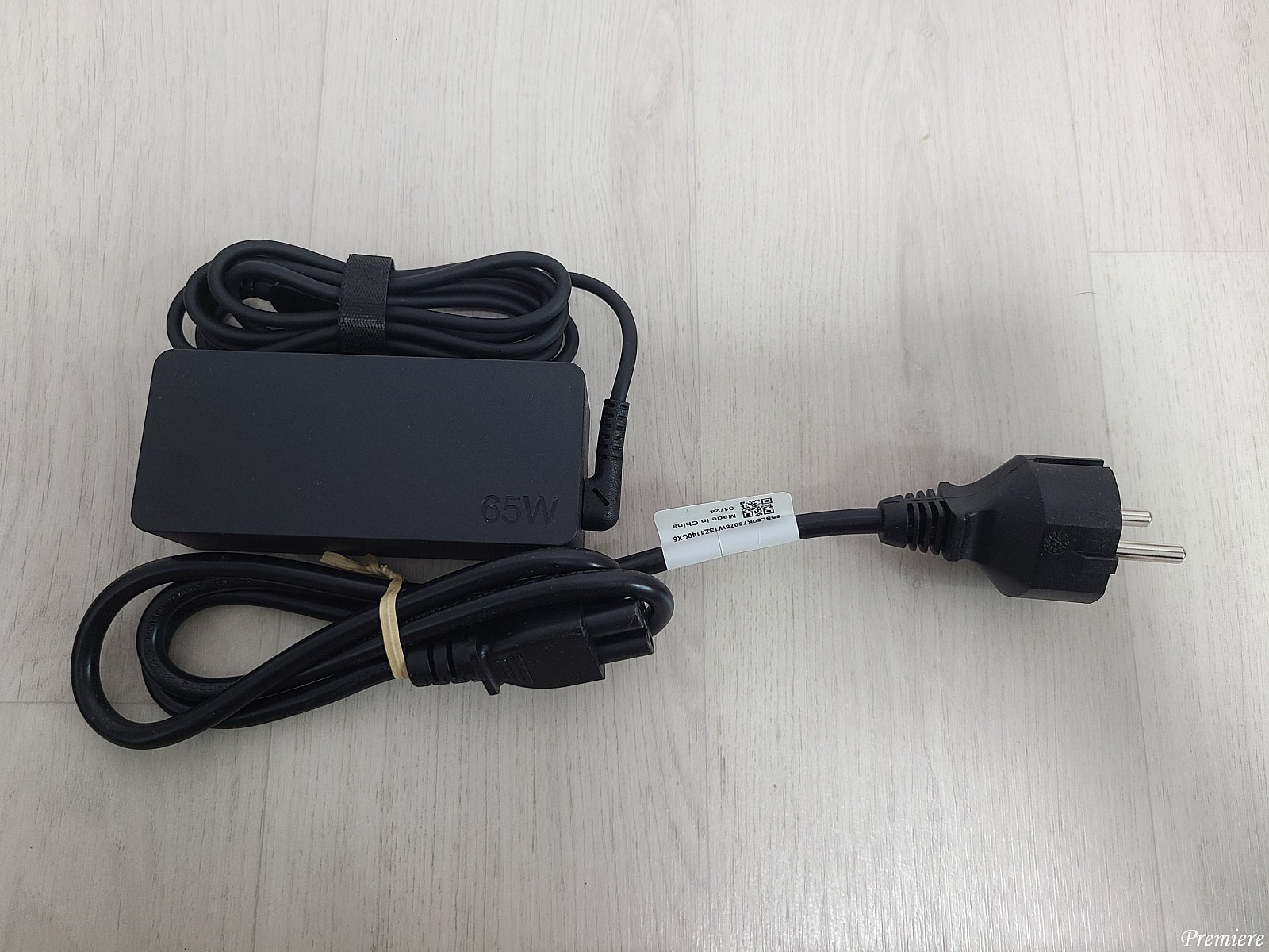

65W 순정 어댑터입니다. (슬림 충전기 옵션 선택X) 어차피 65W 접지 GaN 충전기를 사용할 예정이므로 충전기는 기본 옵션으로 구매하였습니다. 참고로 무게는 379.1g입니다.
노트북은 부직포 천 안에 담겨 배송됩니다.

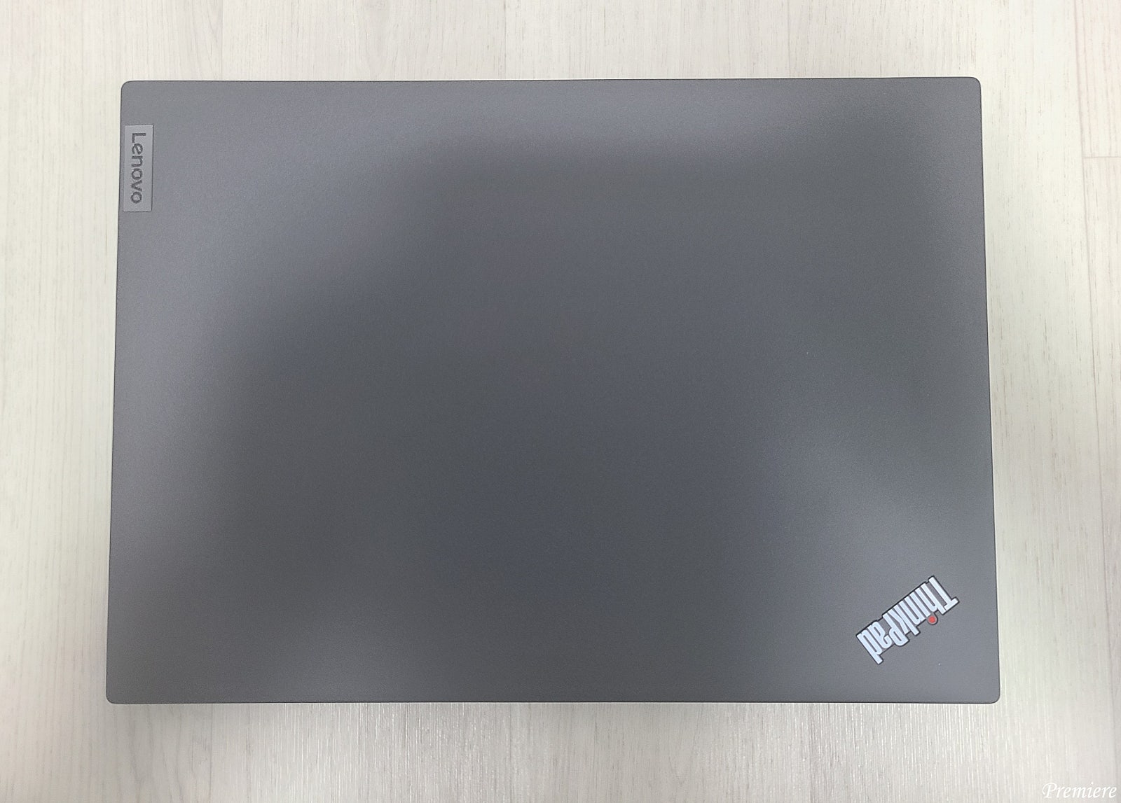

씽크패드 P14s Gen4 AMD 노트북의 모습입니다. 확실히 진한 검정색이 아닌 조금 밝은 회색 느낌입니다. 레이저 블레이드, XPS, 프리시전, 갤럭시북 울트라까지 모두 알루미늄 상판을 사용한 제품이었는데, 플라스틱 제품을 만져보니 확실히 느낌이 다릅니다. 씽크패드의 상징과도 같은 로고와 LED 표시등이 좌측 상단 모서리에 있고, 우측 하단에 Lenovo 로고가 들어가 있습니다.
Thinkpad의 해리티지 >>> Lenovo의 브랜드 이미지 이기 때문에 Lenovo 로고 없이 Thinkpad 로고만 있다면 깔끔하겠지만, 요즘에는 모든 모델에 저렇게 Lenovo 로고를 넣어주고 있습니다.
Lenovo ㅡ Thinkpad 로고 두 개가 중복으로 들어간 모양새이지만, 기존에 자리잡은 Thinkpad 브랜드를 Lenovo가 IBM으로 인수했기 때문에 Lenovo 입장에서 명성 높은 Thinkpad 브랜드 로고를 뺄 수는 없지만, Lenovo 로고를 넣어야 하기 때문에 상판에 2개 로고가 같이 들어간 것 같습니다. 그나마 Lenovo 로고가 작게 들어간 편이라 다행입니다.

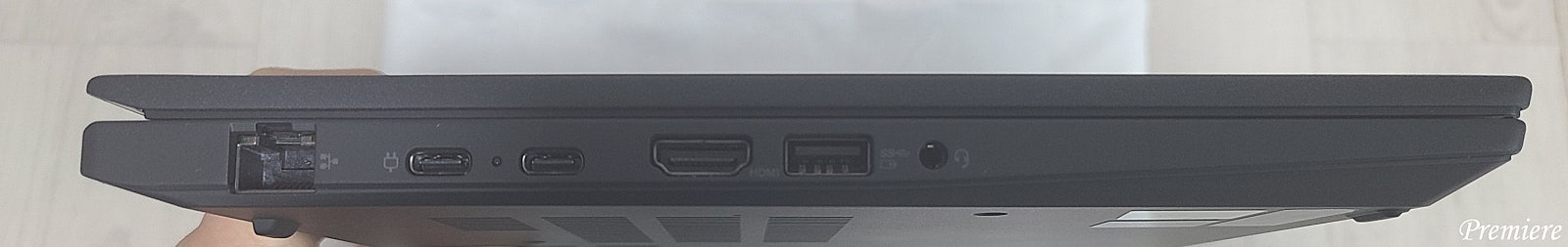

포트 구성입니다.

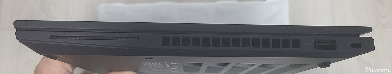

우측면 하단부부터 스마트 카드 리더기, 방열 배기구, USB 3.2 Gen 1 A타입, 시큐리티 키홀이 위치합니다.
스마트 카드 리더기는 옵션을 넣으면 저 슬롯에 특정 카드를 넣어 공인인증서를 넣거나, 보안 카드로 사용하거나, 하이패스 요금 충전 등의 용도로 사용 가능합니다.
저는 옵션을 추가하지 않아 더미 슬롯이 들어가 있습니다.
좌측면 상단부부터 RJ-45 랜 포트, USB4, USB-C 3.2 Gen2, HDMI 2.1, USB 3.2 Gen 1 (Always On) A타입, 헤드폰/마이크 콤보 3.5mm 가 위치합니다.
USB4는 썬더볼트3/4 급의 40Gbps 대역폭을 갖추고 있어 썬더볼트 기반의 주변기기 연결이 가능합니다. 2개의 C타입 포트는 Power Delivery 3.0, PD 충전과 DP 1.4 출력을 지원합니다.
HDMI 2.1 포트는 4K 60Hz 출력을 지원합니다.
기본적으로 C타입 2개, A타입 2개의 USB 포트로 넉넉한 구성이고, HDMI가 출력되어 별도의 독이나 허브를 사용하지 않고도 모니터 3개에 화면을 출력할 수 있습니다.(C타입 DP 2개, HDMI 1개)
랜포트가 공간을 많이 잡아먹긴 하지만, 비즈니스용 노트북임을 고려하면 좋은 선택입니다. 있으면 정말 편하죠.
아쉬운 점은 3가지입니다.
1. 방열구가 우측면에 위치하여 뜨거운 바람이 오른쪽으로 나옵니다. 오른손잡이가 많다는 것을 생각하면, 포트를 왼쪽으로 많이 배치하고 오른쪽에 USB 포트 1개만 남긴 것은 괜찮은데, 바닥에 놓고 사용하면 뜨거운 공기가 오른손에 그대로 열을 전달하게 됩니다. 이 부분은 2024년도 제품에서 후면 배기로 바뀌면서 개선되었습니다.
2. SD카드 리더기, micro SD카드 리더기가 없습니다. 스마트카드 리더기 자리에 풀사이즈로 SD카드 리더기를 넣어주는 옵션이 있었다면 포트 구성이 정말 알찼을 것입니다.
3. C타입 포트 중 1개 포트만 USB4를 지원합니다. T14s gen4는 C타입 2개 포트에 모두 USB4 지원인데, T14와 P14s Gen4는 C타입 1개는 USB4, 1개는 gen2 규격입니다. 썬더볼트급의 장비를 2개씩 물리는 일이 흔하지는 않지만, T14s에서 USB4 포트를 2개씩 넣어준 것을 보면 아쉬움이 남습니다.
후면에서는 SIM 슬롯이 있지만, 국내 CTO 옵션에서는 WWAN 옵션이 미지원이므로 더미 카드가 꽂혀 있습니다.

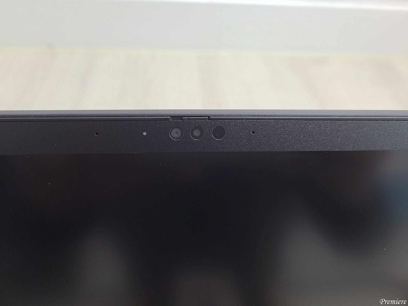

상단 카메라는 디스플레이를 선택할 때 5MP IR 카메라로 기본 선택되는데, 이것도 basic 옵션에서 추가 옵션으로 선택되는 스펙입니다.
윈도우 hello 안면인식을 지원하여 얼굴로 로그인이 가능하고, 카메라 윗부분에 물리 셔터가 있어서 아예 카메라를 덮는 방식입니다. 보통 카메라 차단 기능을 소프트웨어로 넣거나, 하단에 버튼으로 넣는데, 카메라 자체에 물리 셔터를 넣은 것이 포인트입니다.

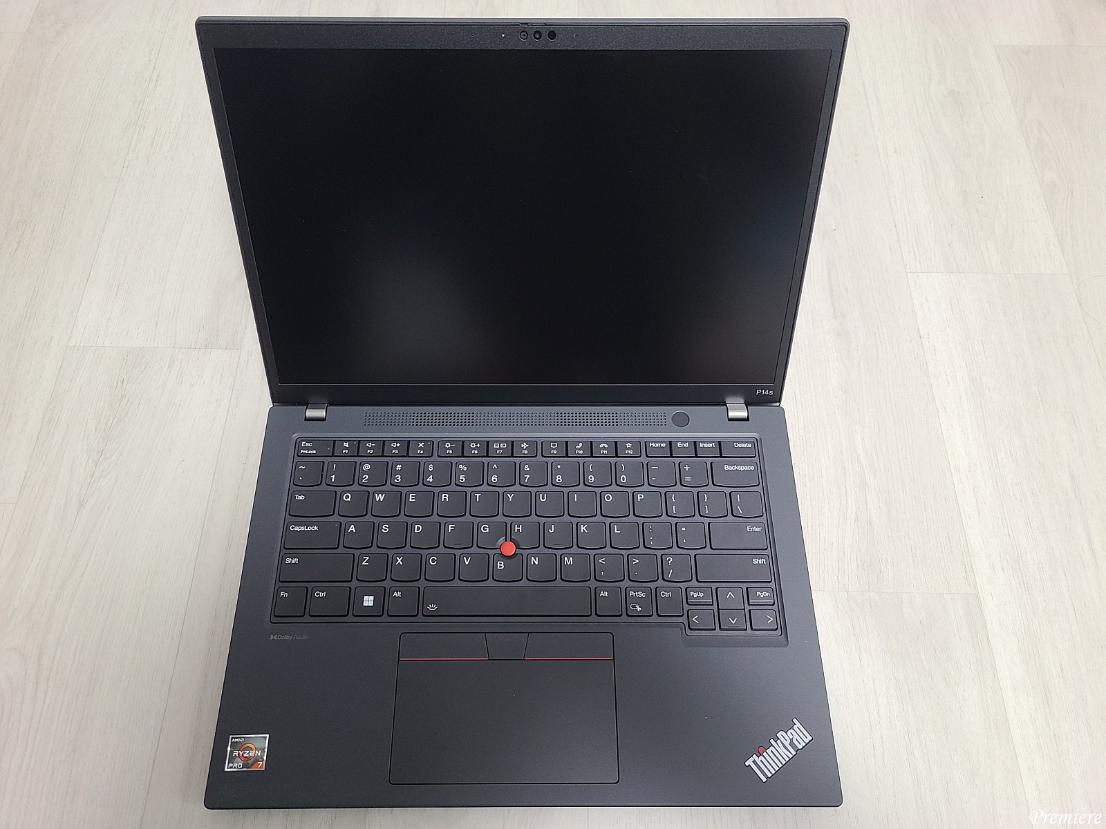

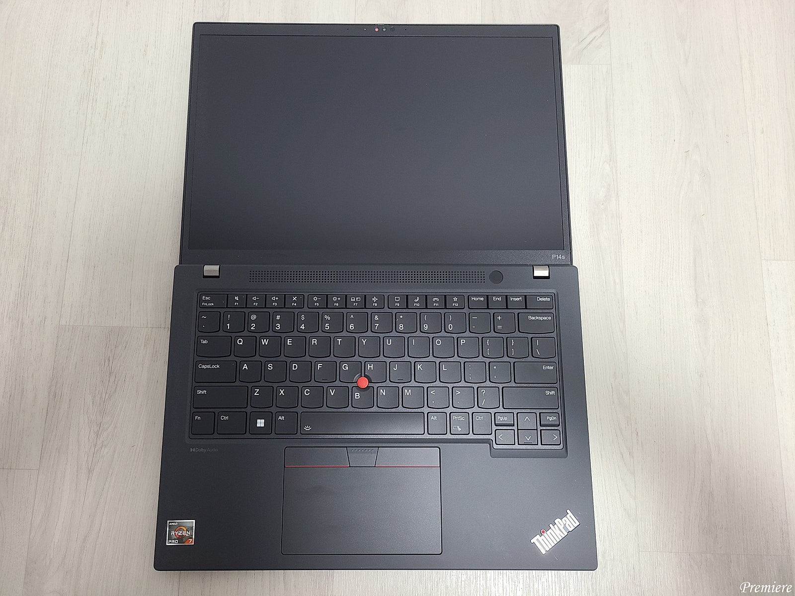

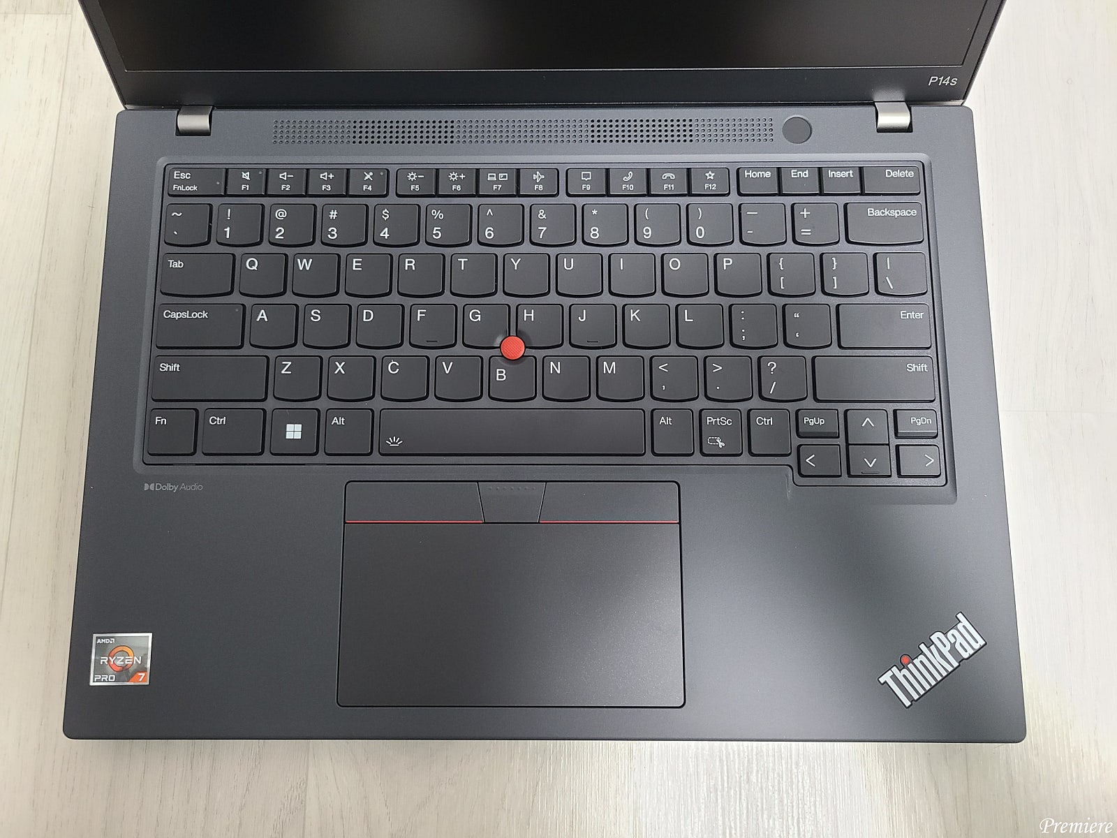

다음은 키보드와 트랙패드입니다.
먼저 듀얼 스피커가 상단에 위치하고 있고, 그 오른쪽에 전원 버튼이 있습니다.
스피커는 평범하고, 돌비 음장을 지원하지만 4개의 스피커를 지원하는 갤럭시북 울트라보다는 덜합니다. 저는 스피커를 사용하지 않아서 중요하게 생각하는 부분은 아닙니다.
전원버튼은 원형으로, 지문인식 센서가 내장되어 있습니다. 움푹 들어간 형태로 되어 있는데, 이전 Precision/갤럭시북의 네모난 버튼보다 지문인식률이 떨어지는 느낌을 받았습니다. 손가락에 약간 힘주어 눌러주면 쉽게 인식됩니다.
씽크패드 하면 키보드를 빼 놓을 수 없겠죠, 확실히 키보드의 타건감은 다른 노트북들보다 우수합니다. 씽크패드도 경량화와 두께가 얇아지는 흐름을 피할 수 없어서 최근 노트북으로 오면서 계속 키 트래블이 얕아지는 모습입니다. 과거 씽크패드에서 넘어오신 분들은 얇아진 키 트래블로 인해 아쉬움을 느낄 수 있습니다.
반면 저는 처음으로 사용해보는 씽크패드 제품이기 때문에, 키 트래블이 다른 제조사 노트북보다 깊고, 구분감이 있어 좋은 평가를 하였습니다. 한글 각인이 없이 깔끔하게 영문 각인 키보드를 선택할 수 있는 점도 좋았습니다.
씽크패드는 다른 노트북들과 다르게 Fn 과 Ctrl 키 위치가 바뀌어 있는데(2024년부터 Fn과 Ctrl 키 위치가 다른 노트북과 똑같이 바뀜)
저는 Ctrl과 CapsLock 키를 바꿔 사용하기 때문에 불편함을 느끼지 못했습니다.
F키가 4개씩 묶여서 작은 크기로 배열되어 있는데, 불편함을 줄 정도는 아니었고,
Home End Insert , PgUP, PgDn의 기능키를 오른쪽 위 아래로 모두 배치해준 것이 하나의 특징입니다. Pg Up/Dn 키가 방향키 빈 공간에 붙어 있어 호불호가 갈리는데, 저는 호 입니다. 방향키는 완전한 Full size는 아니지만, 상하 키가 반절 높이로 잘린 형태는 아니고, ㅗ 형태로 제대로 배열된 방향키 입니다.
오른쪽 Win 키 자리에는 PrtSc 키가 들어가 있습니다. 특이하네요. 호불호가 조금 갈리는데, 저는 호 입니다. 보통 이 키는 넣더라도 위쪽에 넣어주는데(갤북) 아래쪽에 들어가 있는 것이 신기하네요, 어느정도 적응하면 편리하게 사용 가능해보입니다.(24년도에는 이 키가 Copilot키로 변경되었습니다.)
씽크패드의 상징과도 같은 빨콩! 정식 명칭은 Trackpoint 입니다. Trackpoint를 손가락으로 압력을 주어 밀면 커서가 움직입니다. 압력으로 밀어 커서를 조작하고, 트랙패드 상단의 3개 버튼으로 좌클릭, 스크롤, 우클릭이 가능합니다. 꽤 신기한 부분이었습니다. 이 트랙포인트를 잘 사용하는 사람은 정말 효율적으로 사용한다고 하는데, 저는 처음 만져보았기 때문에 생각처럼 쉽게 조작하기는 어려웠습니다.
트랙포인트 초심자기 때문에 오히려 트랙포인트를 위한 3개 버튼이 트랙패드 자리를 차지하는 것이 아쉬웠습니다. 다들 아시는 것처럼, 우리는 트랙패드의 하단 부분을 눌러 좌클릭/우클릭을 하고 스크롤은 제스처로 사용합니다. 그런데 트랙포인트는 클릭 기능 없이 커서 위치만 조작해야 하기 때문에 트랙패드 상단에 물리 버튼을 넣어주었습니다. 결국 트랙패드의 터치 영역은 많이 좁아지게 되었습니다.
트랙패드의 성능이 좋지 않았던 시기에는 트랙포인트의 사용이 훨씬 효율적이었을 것입니다. 그러나 지금 시점에서는 트랙패드의 효율이 정말 좋아졌고, 특히 프리시전 드라이버를 이제 거의 모든 패드가 지원하기 때문에 매우 편리하게 사용할 수 있습니다. 트랙패드의 정확도와 사용성이 우수해진 현재, 트랙포인트의 버튼이 트랙패드의 면적을 차지하는 것은 꽤 아쉽습니다. 씽크패드의 트랙패드 면적이 확실히 타 노트북 보다 작은 편입니다. 갤럭시북처럼 너무 클 필요는 없지만, 트랙패드의 물리 버튼에 대한 사용 방법을 새롭게 구성하여 터치 영역을 늘려준다면 사용성이 좋아질 것이라 생각합니다. (트랙포인트는 씽크패드의 상징이니 남겨야겠지요)

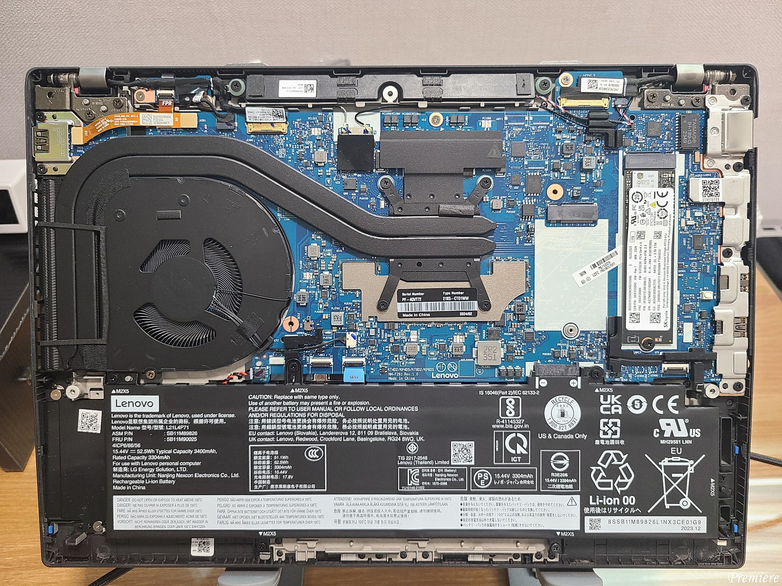

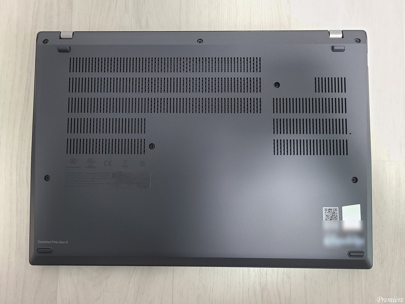

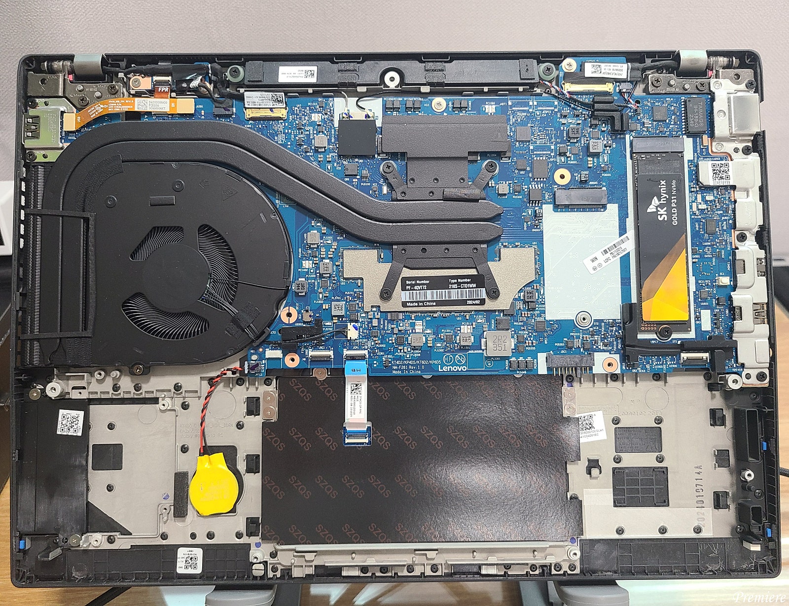

P14s gen4 의 분해 방법은 하판에 바로 보이는 7개 십자 볼트를 풀어주면 됩니다. 분실 방지 처리가 되어 있어 볼트가 도망가지 않습니다. 보통 베이퍼 챔버 등에 적용하는 것인데, 하판 볼트에 적용한 부분 칭찬합니다.
6개 볼트를 풀어준 후에는, 힌지 부분을 공략해서 틈을 만들고, 카드 등을 넣어서 한 바퀴 둘러주면 쉽게 하판이 분리됩니다.
하판 구조입니다. 오른쪽(노트북 사용할 때 기준)에 큰 팬이 하나 위치하고, 2열 히트파이프가 라이젠 프로세서에 연결되어 있습니다.
우측에 비어있는 슬롯은 wwan 슬롯이고, 그 옆에 m.2 PCIe 4.0 2280 슬롯이 있습니다.
좌우측에 위치한 각종 포트들이 금속 쉴드로 보강된 것이 눈에 띕니다. 포트 내구성을 신경쓴 설계가 아주 마음에 듭니다.
순정 써멀이 PTM7950으로 알고 있어서 따로 써멀 재도포는 하지 않았습니다.
상단에 무선랜카드가 온보드 형태로 되어 있고, 하단에 52.5Wh 배터리가 있습니다. 배터리는 별도 케이블 연결 구조가 아니라 자체에 커넥터가 붙어 있어 볼트를 풀고 아래쪽으로 잡아당기면 빠집니다. 배터리를 물리적으로 분리해도 되고, 바이오스에서 배터리 전원을 분리하는 설정을 해도 됩니다. (저는 물리적 분리를 선호)
이후 SSD를 제가 사용하는 SK Hynix의 P31로 교체해주었습니다.
SSD 고정 나사가 너무 강한 토크로 조여져 있어 수공구로 꾹 눌러서 분리하였습니다. 대체로 볼트들이 초기에 조금 강한 토크로 조여져 있는 느낌이었습니다.
하판부터 배터리, 내부 볼트까지 모두 십자 볼트인데, 개인적으로는 육각별(Torx) 볼트를 더 선호합니다. 십자 볼트는 드라이버 구하기는 쉬운데, 드라이버와 볼트 규격이 일치하였는지 여부가 육각별(Torx) 처럼 확실하지 않습니다. Torx 볼트는 맞는 규격으로 대응하였는지 육안으로 식별이 쉬워 잘못된 규격으로 나사산을 뭉개는 일이 없습니다.
외부 하판 볼트는 Torx를 써도 되었을 것 같은데, 사실 Torx를 쓰는 노트북들도 내부 볼트는 십자 볼트를 쓰는 경우가 대부분인 것을 고려하면 같은 십자 볼트로 통일 측면에서 괜찮은 것 같습니다.
확장성은 나쁘지 않습니다. 갤럭시북4 프로처럼 m.2 2280슬롯 2개 제공까지는 아니지만, 기본 2280 슬롯 제공에 m.2 2242 슬롯이 제공되어 이 슬롯에 추가 SSD 확장이나 WWAN 장착이 가능합니다. (SSD와 WWAN은 규격 및 화이트리스트 호환이 필수입니다.)
씽크패드의 상징 중 하나가 폭넓은 WWAN 지원입니다. 국내 제공 CTO 옵션에는 없지만, 해외 CTO 옵션에 있기 떄문에 WWAN 카드를 별도로 구매하여 장착하고 유심 슬롯을 장착, 안테나를 둘러주면 사용이 가능합니다. Lenovo WWAN은 화이트리스트 정책이 적용되어 psref에 허용된 제품(Quectel EM05-G, Fibocom L860-GL-16)을 사용하고 코드가 일치하여야 하니 별도로 장착하실 분은 꼼꼼한 확인이 필요합니다.
하판 확장성 면에서, m.2 2242 슬롯으로 추가 SSD나, WWAN 선택이 가능한 것이 꽤 마음에 들었고, 포트에 금속 쉴드로 내구성 보강 처리가 된 것이 만족스러웠습니다.
조립할 때 특이점으로는 힌지를 위로 둔 상태에서 하판의 아랫부분을 끼워맞추고 뚝 소리가 나면 상단을 눌러서 걸쇠를 장착한 후 볼트를 조여주면 됩니다.

저는 작년에 X시리즈 AMD1세대 중고구매하여 사용중인데
오른쪽에 위치한 방열구가 사용중에 생각보다 거슬리던 문제였는데 해결되었군요.
Premiere
IP 125.♡.25.21
03-05 2024-03-05 20:49:32
@길을 잃다..님 2024년 모델에서 해결되었습니다. 설계도 여러모로 바뀌면서 램도 슬롯 2개 들어가는 등 변화가 있는데, 상단 커뮤니케이션 바(역노치)가 생겼습니다.

매뉴얼에만 표기되어있고, 키보드에는 각인 안되어있지만 일부 키들이 더 제공됩니다.
Home / End / PgUp / PgDn의 경우 Fn+방향키로도 이용 가능합니다.
Fn + P: Pause
Fn + B: Break
Fn + K: ScrLK
Fn + S: 'SysRq
Fn + 4: 절전모드
Premiere
IP 125.♡.25.21
03-05 2024-03-05 20:51:22
@파미님 팁 감사합니다.
