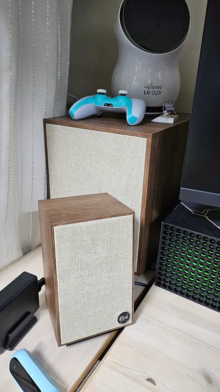

처음 스피커 구매는 보노보노님이 소개한 클립쉬 헤리티지 2.1이었네요. (두두오 할인 30만원 구매)
책상fi 하기엔 나쁘지 않았었는데 ELAC 스피커 반값행사에 혹해 DBR62를 구매(39만)하면서 클립쉬는 fiio q3 dac 포함해 지인에게 5만원에 팔려가기로 했습니다.
고주파 노이즈의 단점이 있긴 했지만 클립쉬 충분히 만족하면서 잘 썼습니다.

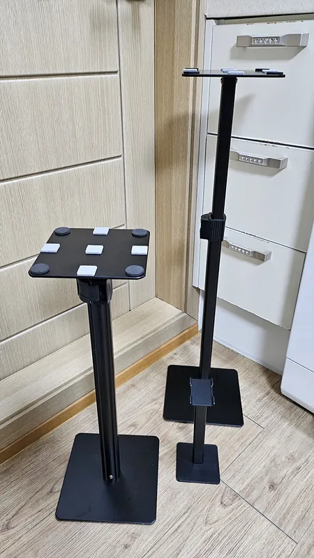

미리 길이 조절 되는 한 세트 5만원대 철제 스탠드를 사 두긴 했는데 283이 작아 책상 위에 두게 되어 거치대가 불용이 되었네요.

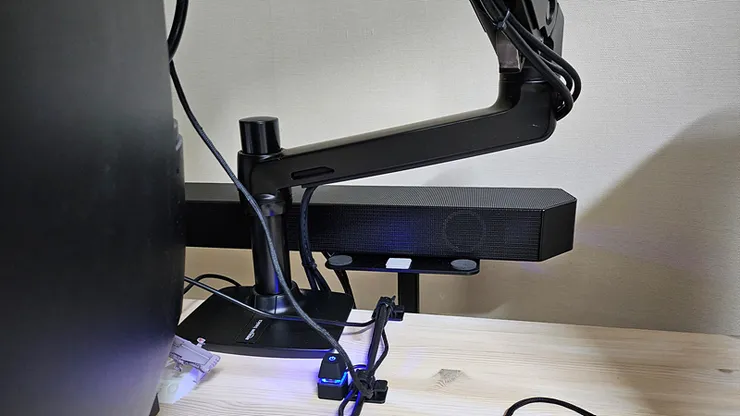

썩히면 안 되니 책상 뒤에 엑박용으로 짱 박아 쓰고 있는 사운드바 받침으로 썼습니다. 좋네유~

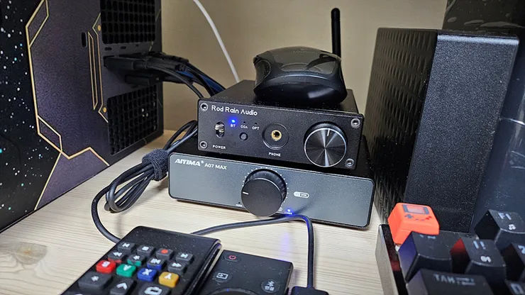

보노보노님에게 소개 당해서(?) 구매하게 된 road rain audio DAC과 aiyama a07 max 앰프에 연결했는데 JET5 트위터가 앰프밥 많이 먹는다는 우려와 달리 잘 작동합니다.
더 좋은 앰프에 연결하면 더 잘 작동하지 싶은데 옆집 피해 줄까 봐 볼룜 제대로 못 올려서 지금도 나쁘지 않게 느껴요는 핑계고 사실 스피커를 오버 지출해서 좋은 앰프는 나중에 여유 되면...  ㅜㅜ

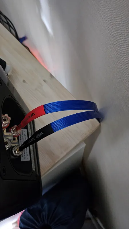

패시브 스피커 선은 보노보노님이 요거 주문했다고 하길래 같은 거 bfa단자용 3미터로 골랐는데 받고 보니 색깔이 파란 노끈 같습니다.
283은 꽂는 곳이 두 곳이라 어디에 꽂을 지 몰라 그냥 아래 꽂았어요. 위에 꽂아도 소리는 잘 나더라고요.
아무리 좋게 봐도 노끈으로 보이고 넘 뻣뻣해서 선 정리 하기 어렵더라고요.
음질은 잡음 없이 괜찮네요.

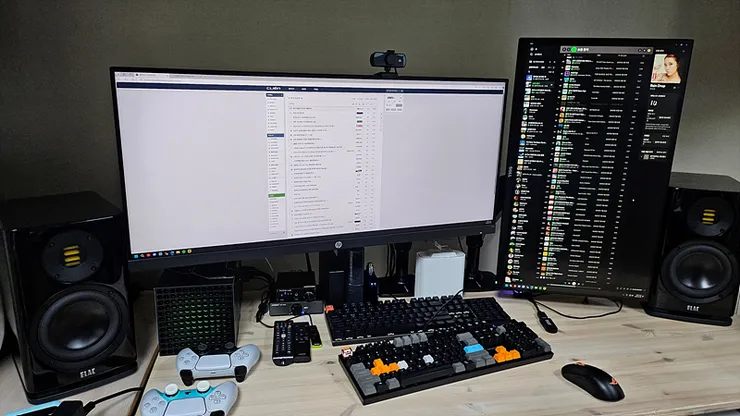

일단은 이렇게 책상 위에 올려 놨어요.
설명서 보니 스피커가 청자 쪽으로 틀어져 있어야 한다고 해서 조금 틀어 놨더니 의자에 앉으면 소리가 가운데인 얼굴 앞에서 들립니다.

그리고 앰프에서 소리를 아주 작게 줄이면 왼쪽이 오른쪽에 비해 소리가 더 큰 느낌입니다.
이건 소리 줄이면 앰프 힘이 딸려서 그런가 싶네요.
앰프 볼륨을 어느 정도 키워놓고 pc볼륨 작게 줄일 때는 안 그렇거든요.

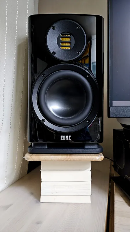

*추가) 스피커 받침대 해야 한다고 해서 가장 저렴하게 diy했습니다.
책 + 다이소표 고무나무 직사각도마입니다.
도마 비닐을 뜯고 찍었어야 하는데... ^^;

아날로그 볼륨의 경우 낮은 값에서 좌우 편차가 생기는 경우가 종종 있습니다.
앰프 볼륨을 좀 높이고 조절은 덱으로 하시는 것도 고려해 보세요.
istD_어토
IP 39.♡.206.31
02-06 2024-02-06 20:58:35 / 수정일: 2024-02-06 21:03:13
@하나빼기님 좌우편차는 앰프 탓이 맞는 가 보군요. ^^
앰프 볼륨을 12시로 맞춘 후 dec에서 조절해 봐야겠네요.

저렴한 앰프들에서 낮은 볼륨에서 밸런스가 맞지 않은 경우가 많습니다.
좋은 스피커 쓰시니 더 좋은 앰프로 업그레이드 하시는게 좋겠습니다.
스피커가 엄청나게 아까운 상황이긴하네요.
istD_어토
IP 39.♡.206.31
02-06 2024-02-06 20:59:45 / 수정일: 2024-02-06 21:02:52
@사탕수수님 맞아요. 앰프에 비해 스피커가 엄청나게 아까워요.ㅜㅜ
근데 지출이 커서 당장엔 못 바꾸고 좀 여유 있을 때 dec하고 앰프를 바꿔보려고요.

모니터 옆에 스피커가 별로 커보이지 않다가
구석에 누워있는 엑박을 보니..;
확실히 북쉘프라 크기는 있네요

@koldstar님 bs283은 pcfi용으론 과하긴 합니다.
컴퓨터 사용 중에는 모니터에 가까이 붙을 수 밖에 없고 보통 pc책상은 벽에 붙여서 쓰기에 패시브 스피커의 온전한 출력을 느끼기에는 설치 환경이 부적절해요.

스탠드가 좀 아쉽네요. 사진의 저려미 스탠드는 안쓰시길 잘하신 거 같고 책상 위에 두더라도 책상용 스탠드 쓰면 소리 훨씬 좋아집니다.

@이비고움님 10cm만 높아지면 트위터가 딱 귀 높이라 스탠드 있으면 좋을 거 같아요.
스탠드는 설 지나고 diy 해보려고요.

저는 다이소발 화분 받침대에 솔라노를 거치했답니다.

@마이클샤프님 화분 받침대 괜찮은 거 있나 받는데 못 찾아서 고무나무 2단 선반 두 개 사서 임시로 받쳐 놨어요. 나중에 책상 스탠드 diy 해보려 고무나무 직사각 도마도 샀어요. 거기다 발만 달아 놓으면 될 거 같아서요.
