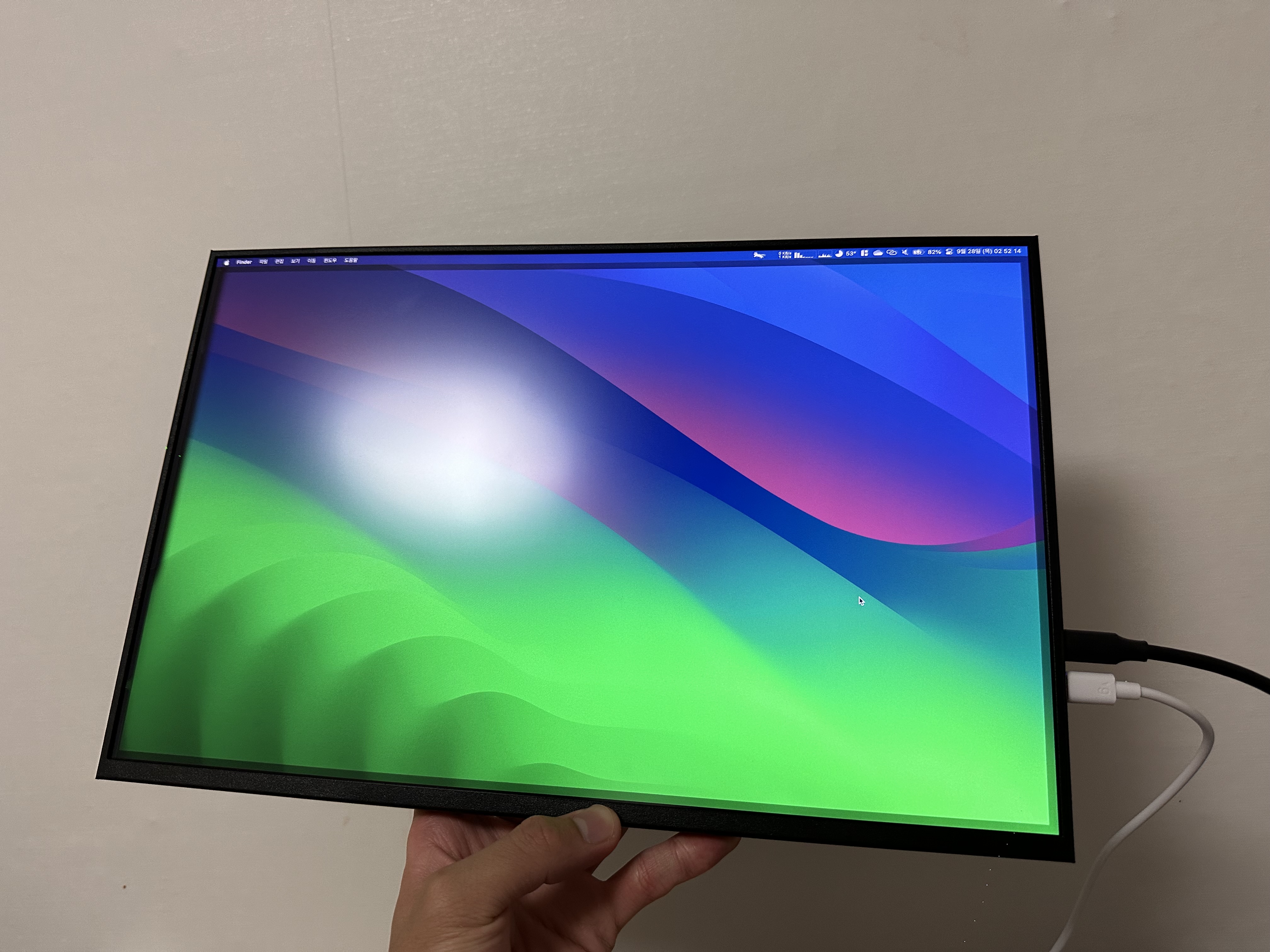

https://i.postimg.cc/x0xfX43j/IMG-4779.jpg논글레어 패널이고, 3면 베젤은 3-4mm 수준이고 하단 베젤도 6-7mm 수준입니다. 밝기도 맥북 프로 70-80% 정도로 매우 밝습니다.

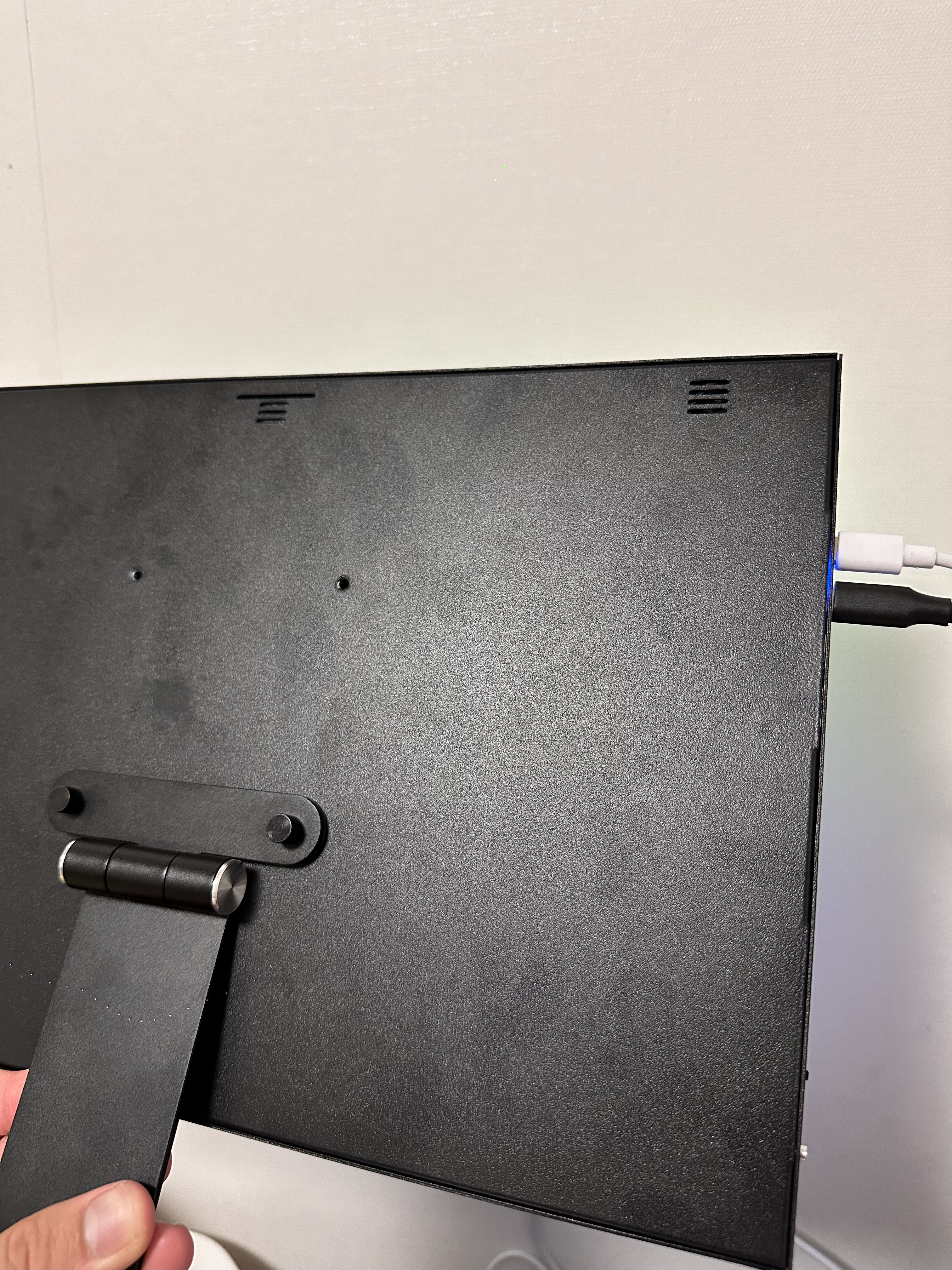

https://i.postimg.cc/PXV0zGCJ/IMG-4780.jpg 들고 있는건 따로 산 스탠드랍니다. 대략 만원 했는데 좋아요 ㅎㅎ

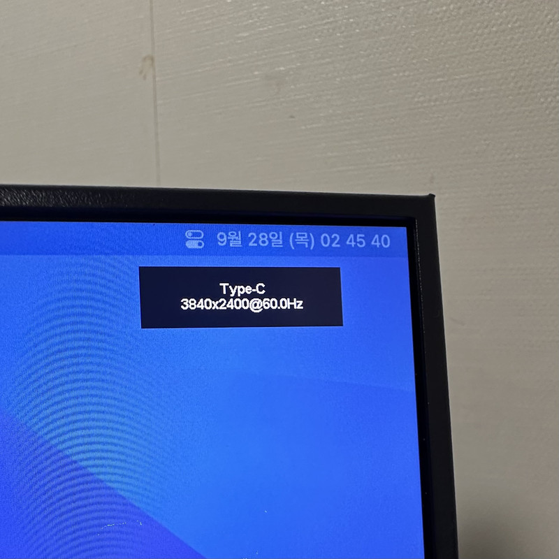

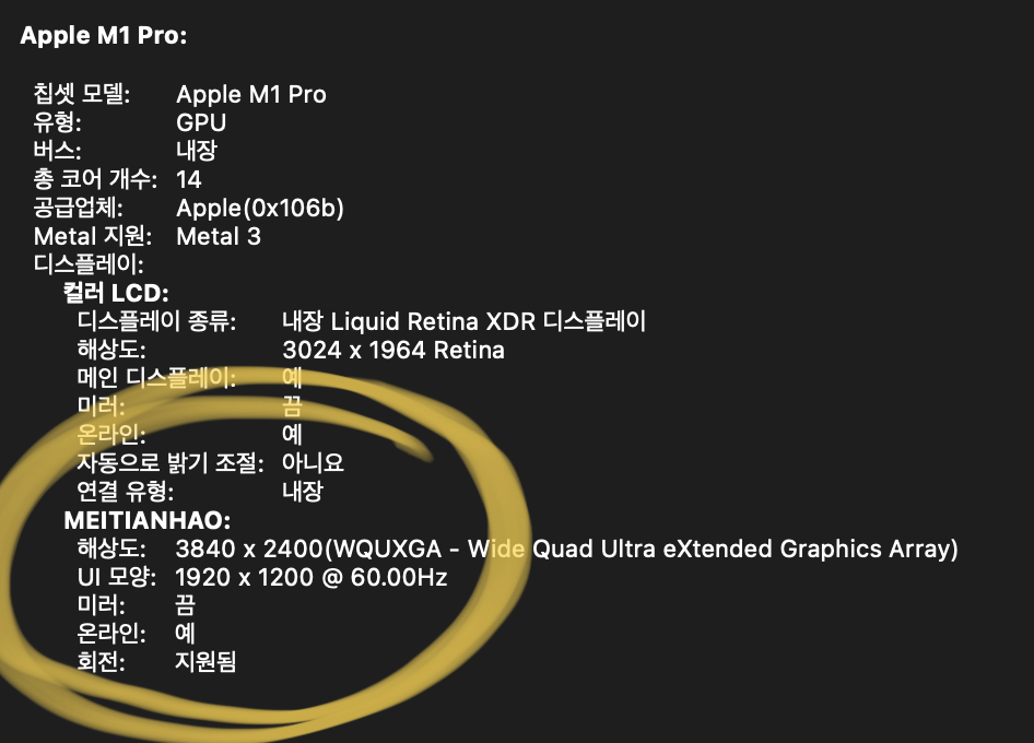

먼저 맥북 프로는 3840 X 2400 해상도로 인식하고, 200% UI 모드로 연결합니다
https://i.postimg.cc/5N44qhXq/2023-09-28-02-43-06.pngWQUXGA 라는 단어를 쓰는 사람이 있을까요..?
그리고 제품도 3840 X 2400 @ 60Hz 라는 OSD 이미지를 띄웁니다
https://i.postimg.cc/m2kxrBcq/IMG-4778.jpg
 여기까지는 좋았습니다!
그런데 말이죠... 16인치에 저 해상도면 인치당 픽셀 밀도가 283 PPI 가 나와야 합니다.
맥북 프로 14인치가 254 PPI 니까 더 나은 가독성을 보여줘야 하는데 아니더라고요...

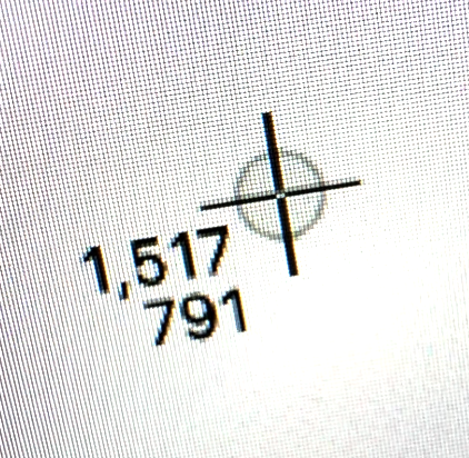

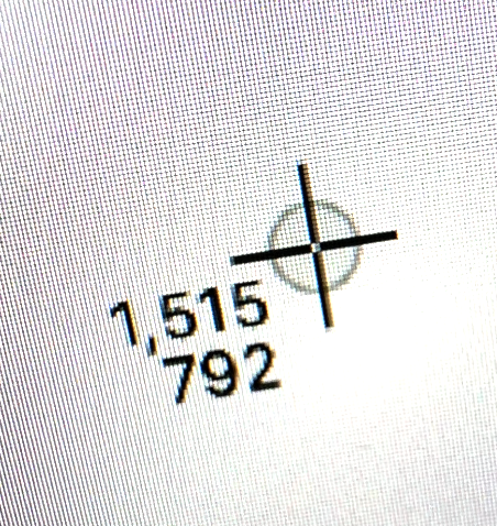

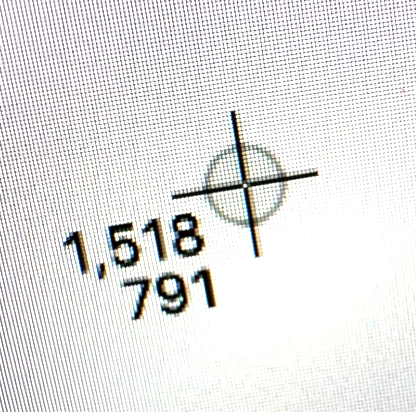

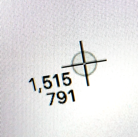

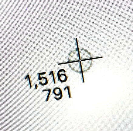

스크롤을 매우 천천히 하니 글씨가 픽셀 단위로 위아래로 진동하는 모습을 보이길래 설마 하고 십자선을 띄워서 움직여 봤습니다
https://i.postimg.cc/RZQD3h66/image.png
왼쪽으로 한칸...
https://i.postimg.cc/Kc6qJBt3/image.png
왼쪽으로 또 한칸...
https://i.postimg.cc/9QFGpQgq/image.png
또...
https://i.postimg.cc/bJjrm6YF/image.png
위로도 한칸...
https://i.postimg.cc/pLNwh3s7/image.png
혹시 이상한게 보이셨을까요? 바로 픽셀 매칭이 전혀 안되고 있다는 점입니다!
HIDPI 라서 그런거 아닌가 싶으시겠지만, Native 해상도와 정확히 4:1로 매칭되는 상황에서는 말도 안되는 일이죠...
이 때 딱 느꼈습니다.. 아 4K 는 구라였구나... 근데 디스플레이 컨트롤러는 4K 되는거처럼 달아놓다니... 상상도 못했습니다.

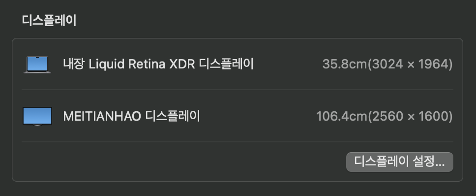

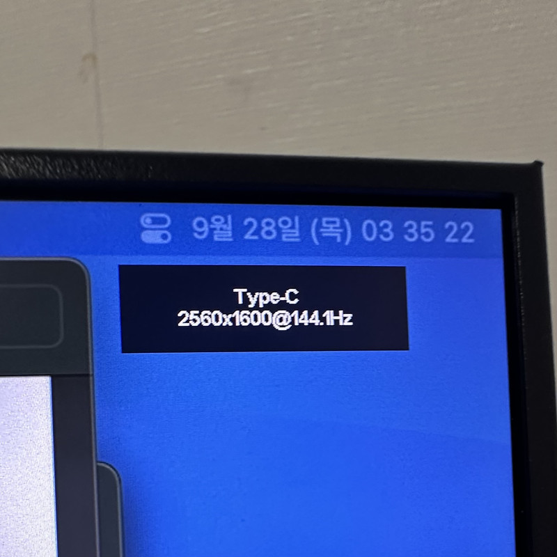

2.5K 에서 144Hz 를 지원한다고 했는데 역시 맥북은 그렇게 잘 인식합니다.
https://i.postimg.cc/W42PmrWW/image.png크기 이상한건.. 우선 넘어가죠!
설정 앱에서 1280 X 800 해상도 선택 후, 144Hz 선택하면 자동으로 디스플레이가 2.5K 모드로 변경해서 연결됩니다.
https://i.postimg.cc/FKtVwV5p/IMG-4781.jpg144.1Hz.... 0.1Hz 가 문제가 될거라곤 생각도 못했죠..

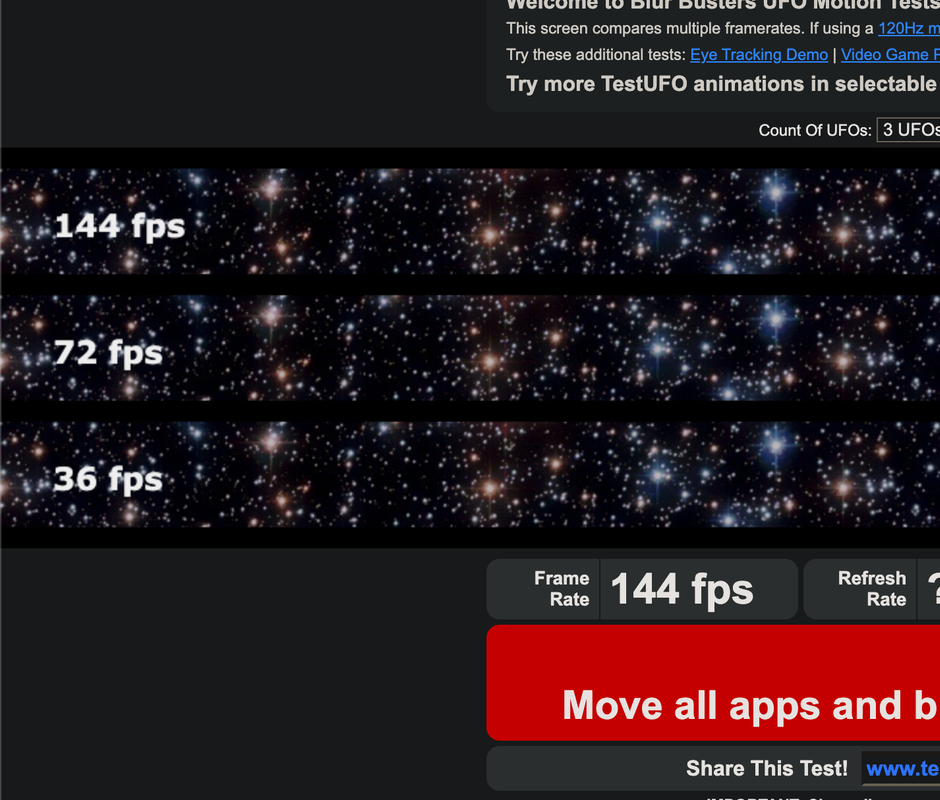

144Hz 로 맥북 프로의 ProMotion 120Hz 보다 높은 해상도를 자랑하고..!
해상도 테스트할 때 사용하는 UFO 사이트도 144Hz 로 정상 인식합니다.
https://i.postimg.cc/J7yvwK9V/image.png
그런데 말이죠.... 아이폰 14 프로, 아이패드 프로 12.9, 맥북 프로 14 의 120Hz 에 길들여진 제 눈에 이 모니터의 애니메이션은 한 눈에 봐도 버벅버벅 거리더라고요...
그냥 저냥 2.5K 144Hz 모니터로 사용해야 겠다는 생각마저 와장창 깨져 버리는 순간이었습니다 ㅎㅎㅎ
DIspute 을 걸려면 영상도 많이 필요해서 겸사겸사 확인도 할겸 영상 찍어봤습니다. 영상은 못올려서 캡쳐한 거 몇 개 올려보려했는데
... 너무 귀찮네요 ㅎㅎㅎ 근데 확실한건 144Hz 가 아니었다는 겁니다.

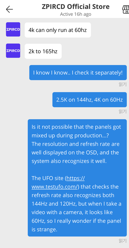

우선 당연하지만, 판매자는 '너 맥이 이상하다' 라고 주장했고, 저는 준비해둔 Windows 11 노트북에서 테스트한 영상과 iPad Pro 에 연결해서 테스트한 영상을 보냈습니다 ㅎㅎ
https://i.postimg.cc/vmPJdmM3/image.png판매하는 거 스펙 헷갈리는 판매자쿤..
픽셀 매치 안되는 영상(맥북과 비교 영상 포함), 120Hz 슬로우 모션(맥북 비교 영상 포함) 등등 많은 영상을 보냈지만, 판매자는 계속 다른 기기에서 테스트 해봐라, 케이블 문제다, 반품(배송비 너가 내라....)해라 하여 Dispute 을 걸게 되었습니다.

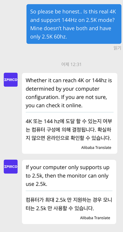

그것도 그렇고 맥북 프로에 연결할 때도 처음에는 4K 모드로 연결되어서 바꿔줘야 하는 불편함이 있어서 판매자에게 펌웨어를 바꿀 수 있는 방법이 있냐고 연락했는데 어려울 것 같다고 하더라고요. 그리고 여전히 제품은 4K 가 맞다고.. 144Hz 안되는거도 컴퓨터 문제라고 하더라고요 ㅠㅠ

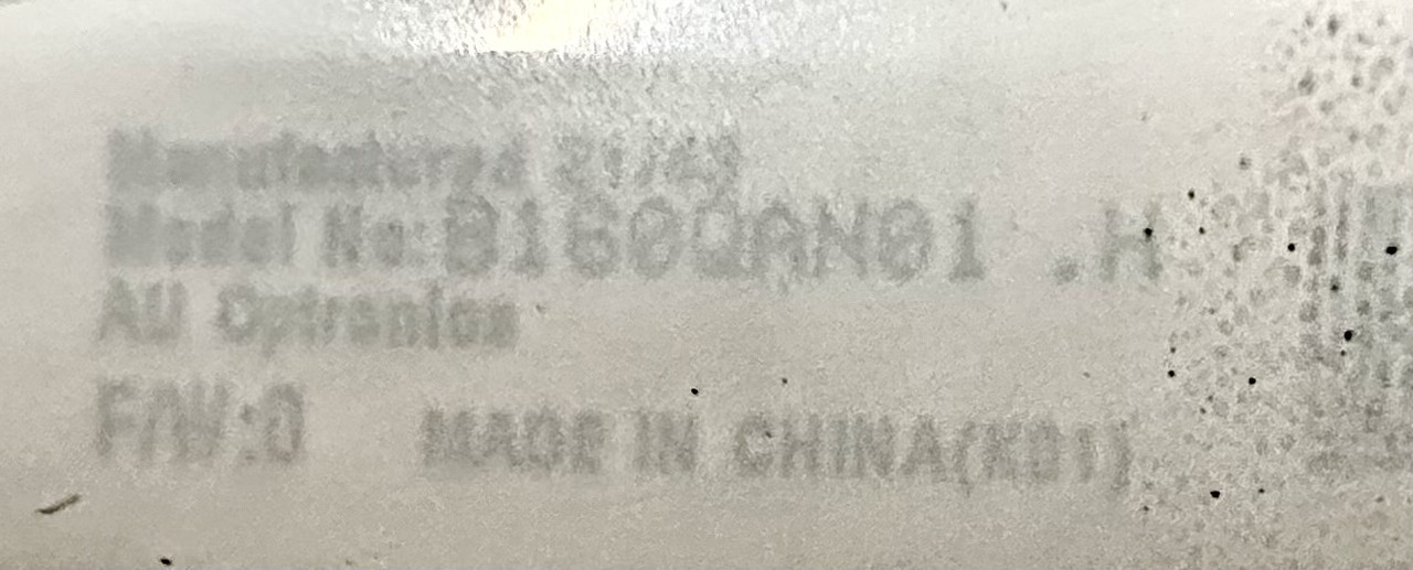

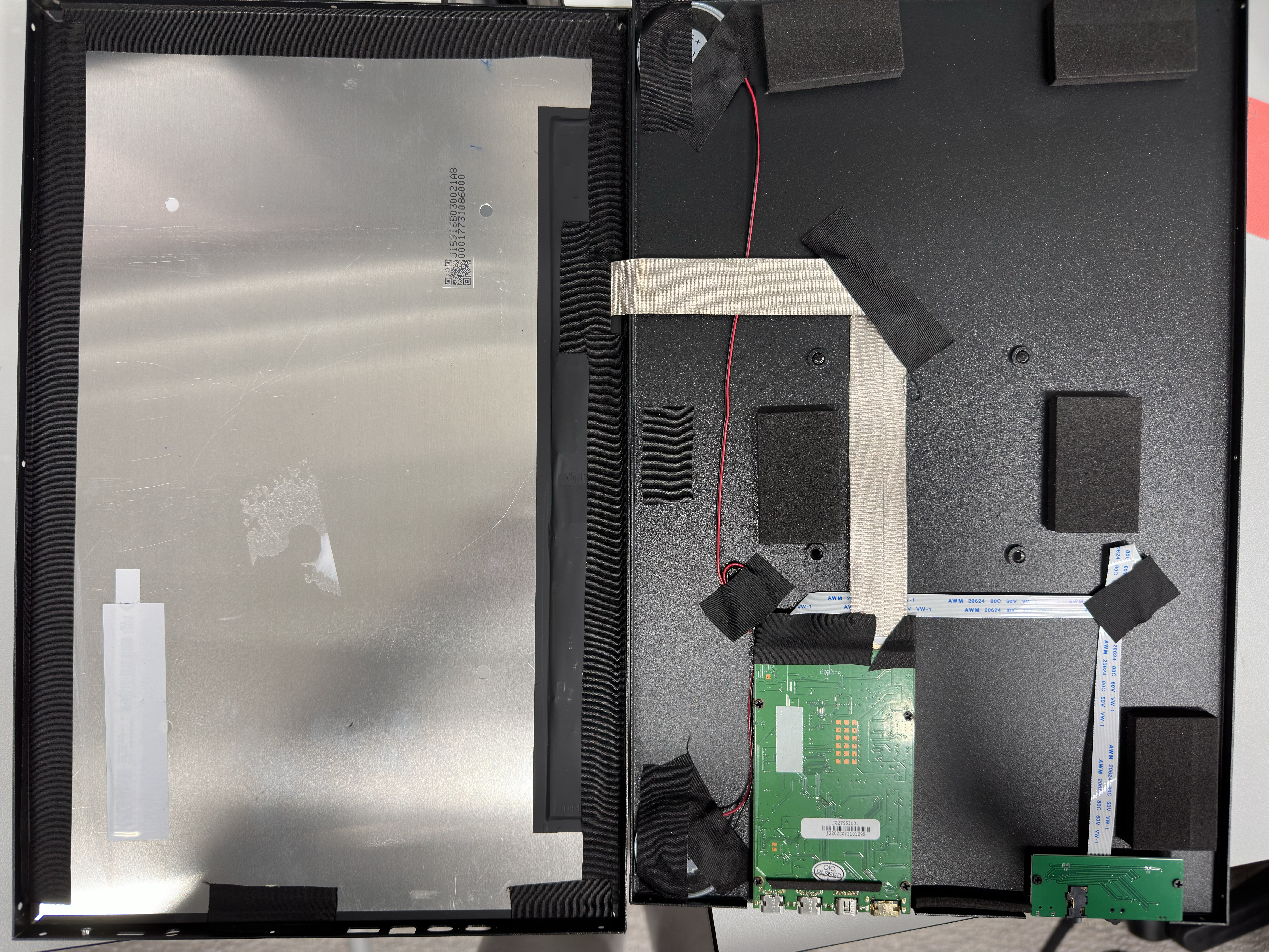

그래서 호기심을 참지 못하고 직접 업그레이드 해봐야겠다! 하여, 디스플레이 컨트롤러 모델을 알아내고 해당 모델을 파는 판매자를 알리에서 찾아서 프로그램과 펌웨어를 받아봐야겠다고 결심했습니다.
그리하여 디스플레이를 분해해봤는데..!
https://i.postimg.cc/gdn0sZg3/IMG-4761.jpg14프로로 찍은 48MP HEIC 임미다!
디스플레이 패널 뒤에 정보가 희미하게 보이더군요!!
https://i.postimg.cc/2y2xJ1nx/IMG-4763.jpg
눈으로는 좀 보이는데, 사진으로는 희미해서 편집을 살짝 더한 사진입니다.

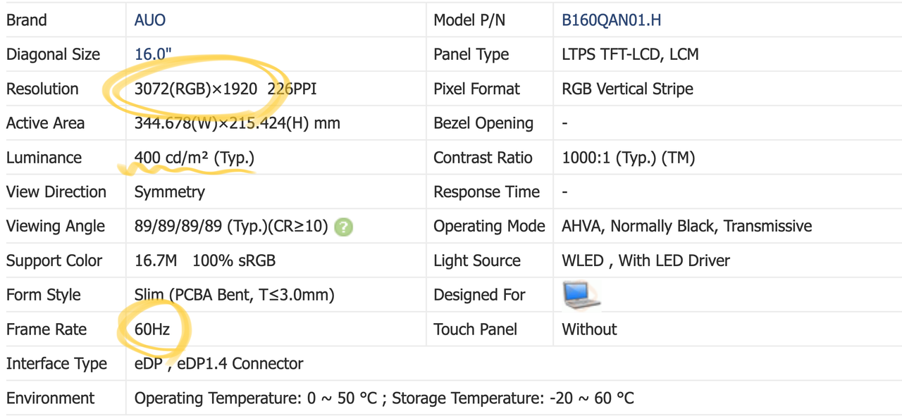

모델명이 B160QAN01.H 인듯 하여 열심히 검색해봤더니
AUO B160QAN01.0 Overview - Panelook.com
AUO B160QAN01.H Overview - Panelook.com
https://i.postimg.cc/MZCR6bpj/2023-09-28-05-12-46.png
3K 해상도로 인텔 맥북 프로 16인치와 같은 해상도에 60Hz 패널이더군요,,,
3K 60Hz 패널로 4K 모드 와 2.5K 144Hz 를 만들어서 판매하던 거였습니다 하하...
그래도 오히려 좋은 점은 저 해상도를 쓸수만 있다면 정말 괜찮은 디스플레이라는 점이죠..!
