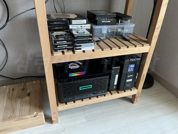

올해 5월까지 HPE Microserver Gen10 Plus 기반의 NAS를 사용하고 있었습니다. 크기 적당하고 성능 좋습니다. 그런데 3.5인치 하드디스크 4개가 동시에 "드르륽~" 하는 소리가 꽤 거슬리기도 하고, 소비 전력을 낮추기 위해서 크기가 작은 저소음 NAS를 구축해보기로 합니다.

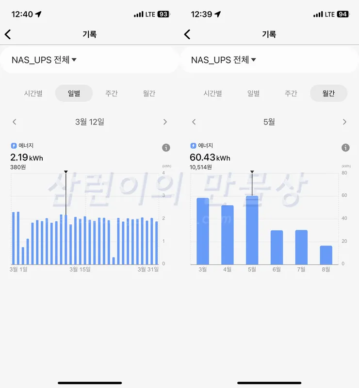

WD Blue 8TB 4개 + 2.5인치 5TB 외장하드 1개 + 2TB 외장형 SSD 1개 + 8포트 기가비트 허브 1개 + 공유기 1개를 24시간 켜두니까 하루에 약 2kW, 한 달에 약 60kW를 드시고 계신 것을 알 수 있습니다.

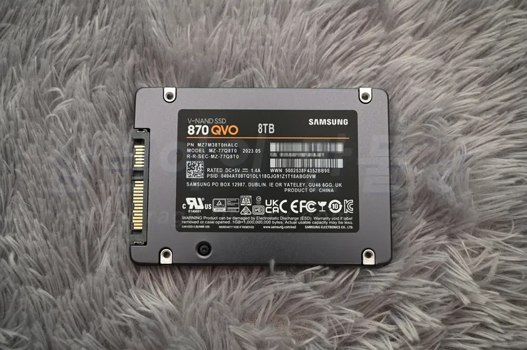

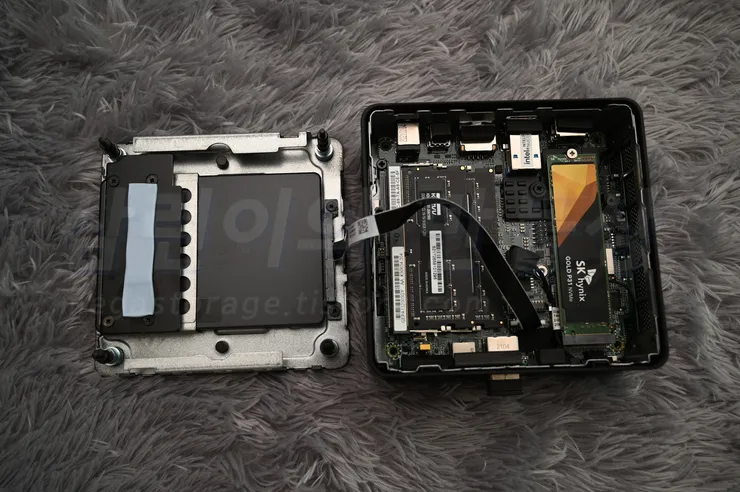

8TB SSD는 삼성전자의 870 QVO 제품으로 샀습니다. 5월 쯤에 특가로 50만원에 구입했네요. 자료 저장용이라서 QLC는 큰 문제가 되지 않을 것이라 판단되었습니다. 이렇게 구입한 후 장착을 진행합니다.
인텔 NUC PC에 2.5인치 SSD 장착하는 방법은 매우 간단합니다. 하판 뚜껑을 연 후 장착 후 다시 조립하면 됩니다.

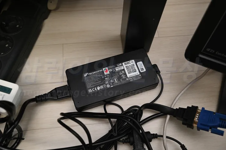

2. 100W PD충전기와 20V PD트리거 케이블 구입
인텔 NUC11PAHi5의 기본 전원 아답터는 위와 같습니다. 120W 출력 스펙을 가집니다. 벽돌 그 자체죠. 공간 낭비가 심하고 외관상 별로 좋지 않으므로, 전원 아답터의 교체를 진행합니다.

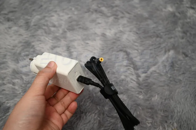

아트뮤 100W PD충전기(단일 포트)와 이름 모를 20V PD트리거 케이블을 구입했습니다.

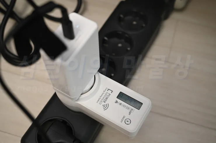

위의 충전기와 케이블로 NUC PC의 전원을 켜 보니까 매우 잘 됩니다. 부팅 후 안정화 된 상태인데, 약 30W 가량 소비하고 있습니다.

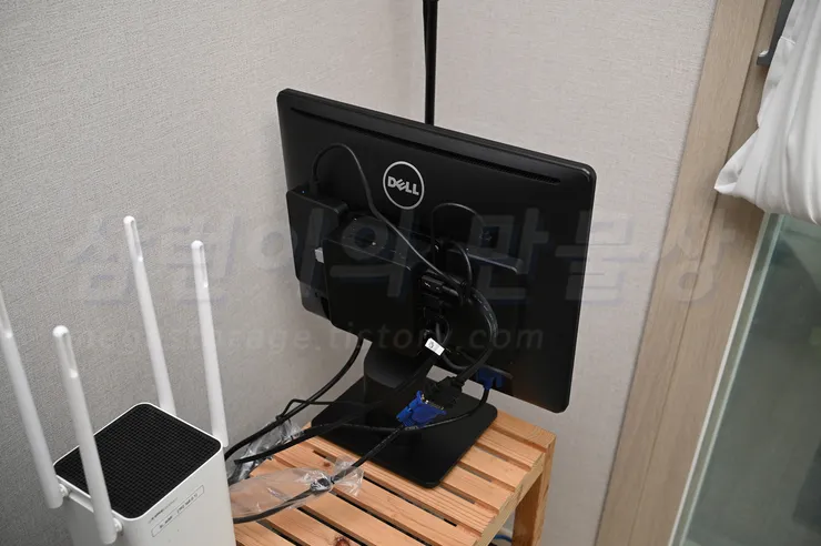

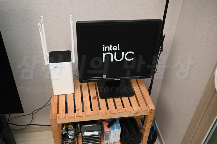

집에서 굴러다니던 모니터 입니다. DELL의 E1715S(17인치 4:3) 입니다. 낮은 해상도와 큰 크기 때문에 애물단지가 되어가던 중, 마침내 사용처를 찾았습니다.

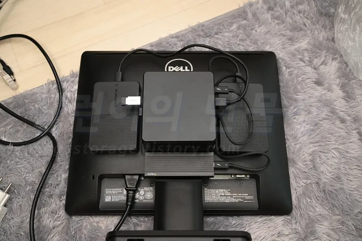

모니터 뒤에 다 숨겨버렸습니다. Intel NUC은 VESA 마운트 킷으로 장착했고, 양 옆에 있는 외장하드(2.5인치 5TB)는 양면 테이프로 부착했습니다. 아래에는 2TB SSD가 있습니다. 겉으로 보면 17인치 4:3 모니터가 하나 있는데, 그 뒤엔 모든게 다 달려있는 것입니다.

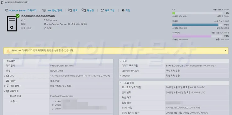

기반 OS는 ESXi 7을 설치했습니다. 그 위에 헤놀로지, 우분투 및 윈도우를 설치해서 자유롭게 사용하고 있습니다. 현재는 ESXi 8으로 업그레이드 했습니다. 해당 NUC의 유선랜 포트가 인텔 i225-V 인데, ESXi 7에서는 커뮤니티 드라이버를 수동으로 통합해야만 사용할 수 있었고, 사용하다보니 꽤 불안정 했습니다.
ESXi 8에서는 기본 통합이라서 i225-V 랜 드라이버 설치 없이 다이렉트로 사용이 가능했고, 매우 안정적입니다. 특이하네요.

가장 걱정했던 것은 "100W PD충전기 + PD트리거 케이블" 전원 구성인데, 지금까지 전혀 문제 없이 동작하고 있습니다.

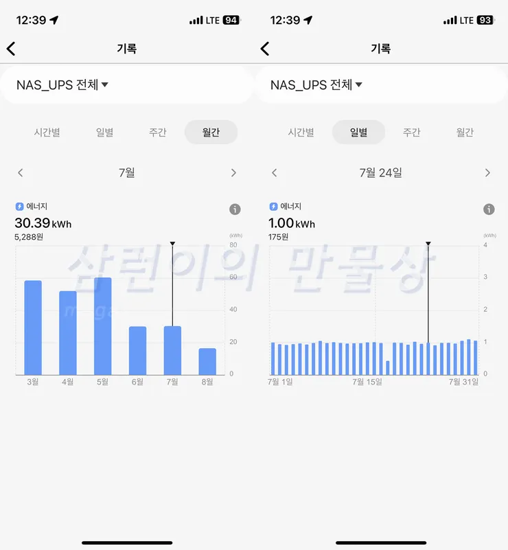

소비전력은 기존대비 딱 절반으로 줄었습니다. 24시간 구동 기준으로 하루에 약 1kW를 소비하며 한 달에 약 30kW를 소비합니다.

그리고 타입C는 좀 잘 지켜 보세요. 비슷한 구성으로 듕국산 가벼운 GAN 충전기로 트리거해서 꾸준하게 50W 뽑다가 피크좀 쳤는데 불났음(촤악 하면서 모락모락..).. ㄷㄷㄷ
O_o
IP 220.♡.20.126
08-18 2023-08-18 17:02:12
@skool™님 그렇군요.. 그래도 SD카드 부팅은 풀어놓고 선택지를 주면 좋았을텐데.. 아쉽네요. ㅠㅠ
충전기는 잘 지켜봐야겠습니다. ㄷㄷㄷ 현재는 아무리 과하게 돌아도 60W 넘지 않다보니 괜찮긴 할텐데, 잘 지켜봐야겠네요. ㄷㄷ..
