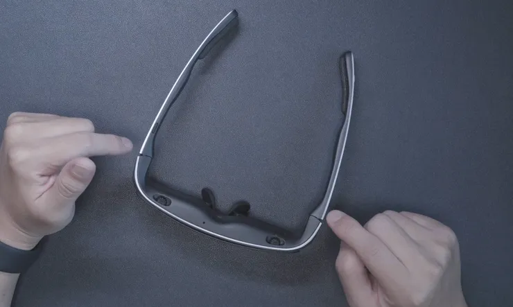

일단, Xreal Air 와 비교입니다.
로키드에어가 훠어어어얼씬 사이버틱? 하게 생겼죠? 뭔가 레이저를 쏠 것 같습니다.
실제로 이거 쓰고 거실에 나가니 아내가 당장 벗으라고 하더군요.
실제로 착용하면 머리 큰 아저씨가 슬림한 스포츠 고글을 쓴 느낌입니다.
그리고 그 머리 큰 아저씨가 저라서, 아재력이 상당히 상승하는 느낌입니다.
아저씨가 젊어보이려고 무리해서 매우 미래적인 사이버틱한 선글라스? 스포츠 고글을 쓴 느낌입니다.
전체적으로 엑스리얼에어에 비해서 못생기고, 렌즈부도 작고 스펙도 좀 별로로 보입니다.
그런데 말입니다..
신기하게도 로키드에어가 착용감은 더 좋습니다. 그리고 렌즈도 엑스리얼에어보다 작은데.. 시야각도 좁은거 같은데 이상하게 더 잘보여요.
뭔가 인체공학적인 디자인은 이게 더 좋은 것 같습니다.
외부에서 보는 모습은 과감히 포기하고, 사용자의 착용감만 극대화 시킨 모델이 아닌가 싶습니다.
( 아닌가 그냥 못생기게 만든건데 얻어 걸린건가... )
