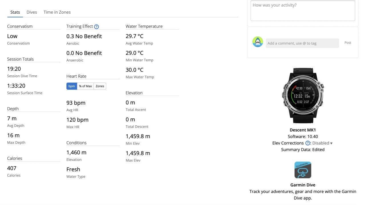

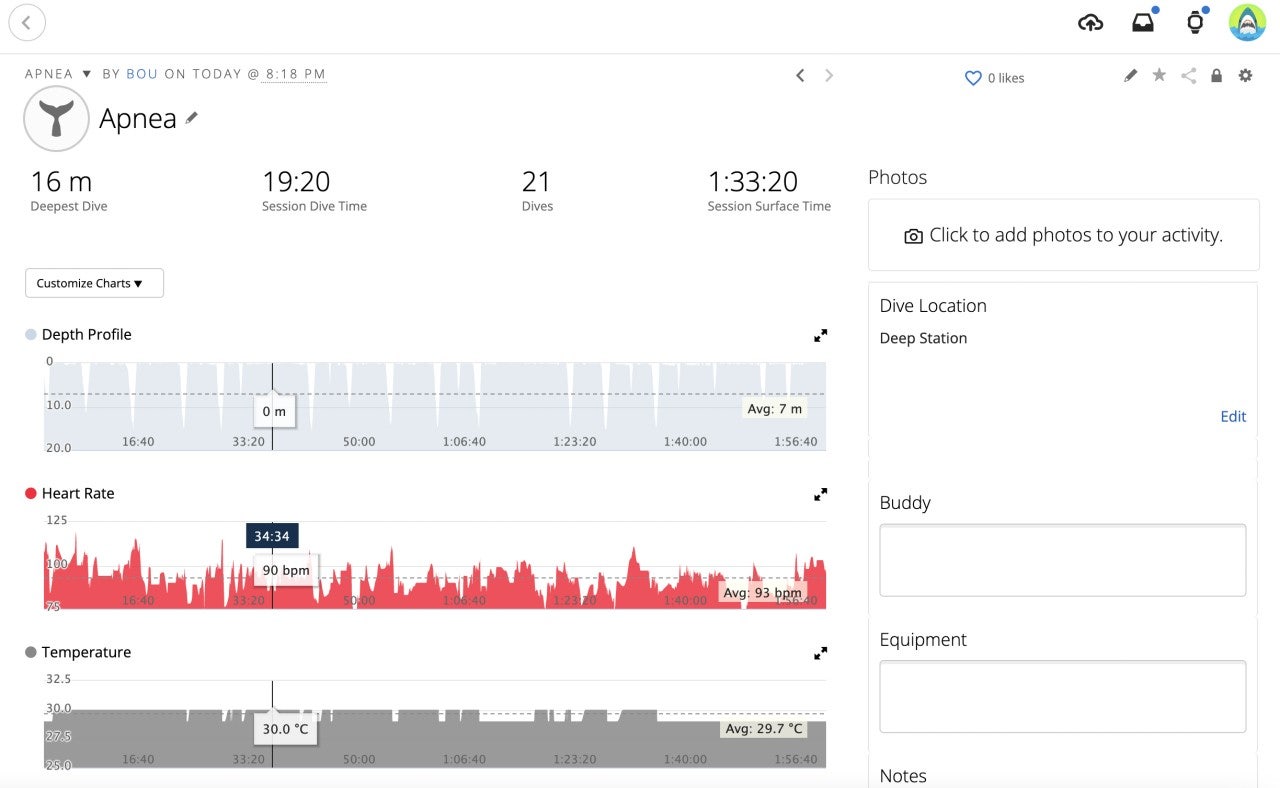

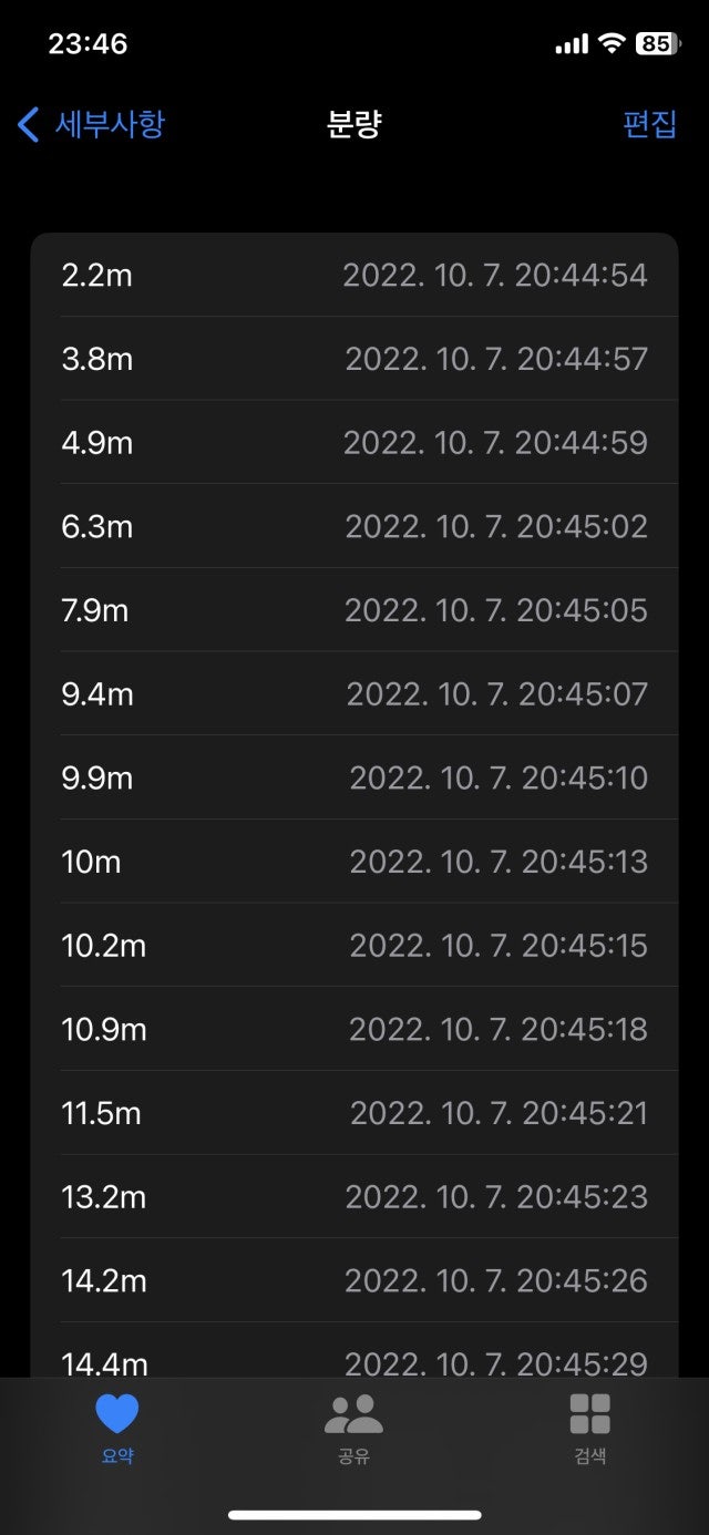

건강앱에서 보여지는 수심 데이터는 불편한게
1로그 단위의 다이빙이 아니라 간격이 1시간 혹은 1일 단위의 로그를 보여주었다.
바다에 나가서는 모르겠지만, 딥스테이션 등에서 트레이닝을 할때에는
1-2시간은 풀에서 머물게 되는데 다이빙 1로그단위로 스케일이 보여지지 않는건 다소 불편했다.
애플 건강앱 수심 표기
가민의 수심 표기
그외에도
내가 느끼는 가장 큰 단점은 애플의 건강기록은 데스크탑등에서 지원하지 않아
오로지 휴대폰에서만 볼수가 있다.
지정된 멤버를 제외하고는 쉐어도 불가능하고 여러가지 불편한게 많다.
수중시간의 RAW Data 자체를 하나 하나 삭제가 가능해서 불필요한 데이터를 제거 할수 있는건  편해 보인다.
