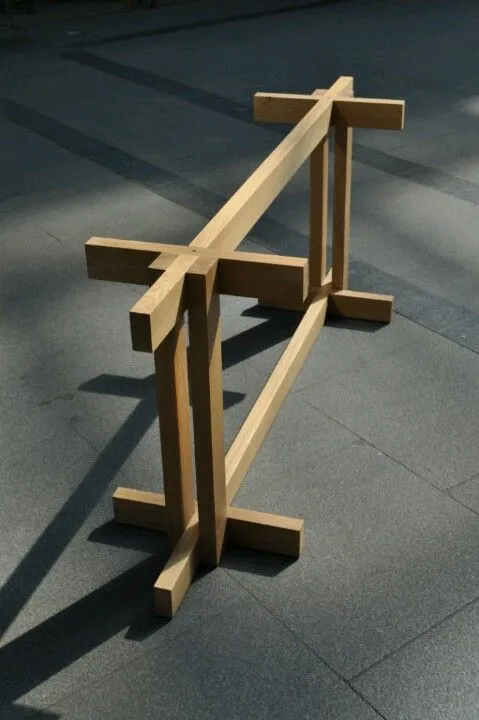

제가 만들려고 한 테이블 다리 디자인입니다.
조지 나카시마 가구 디자인은 대부분 반턱짜임으로 작업을 할 수 있습니다.
곡선보다는 직선을 살린 간결하면서 직관적인 디자인이 돋보입니다.

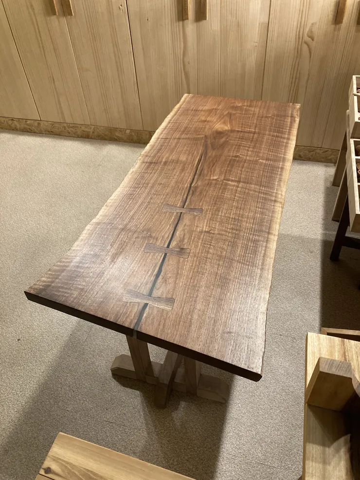

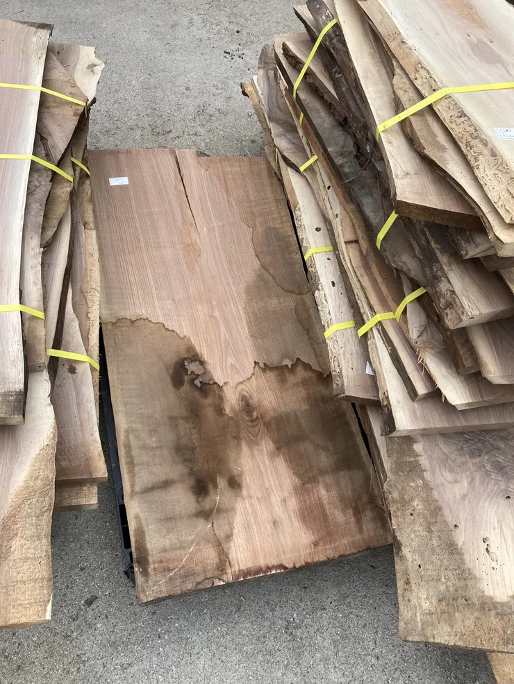

한달에 한번씩 열리는 벼룩시장에 갔다가 마침 좋은 재료가 나왔습니다!

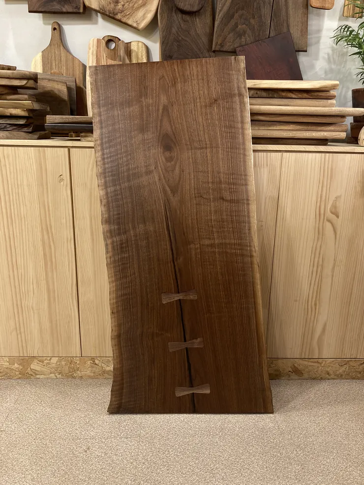

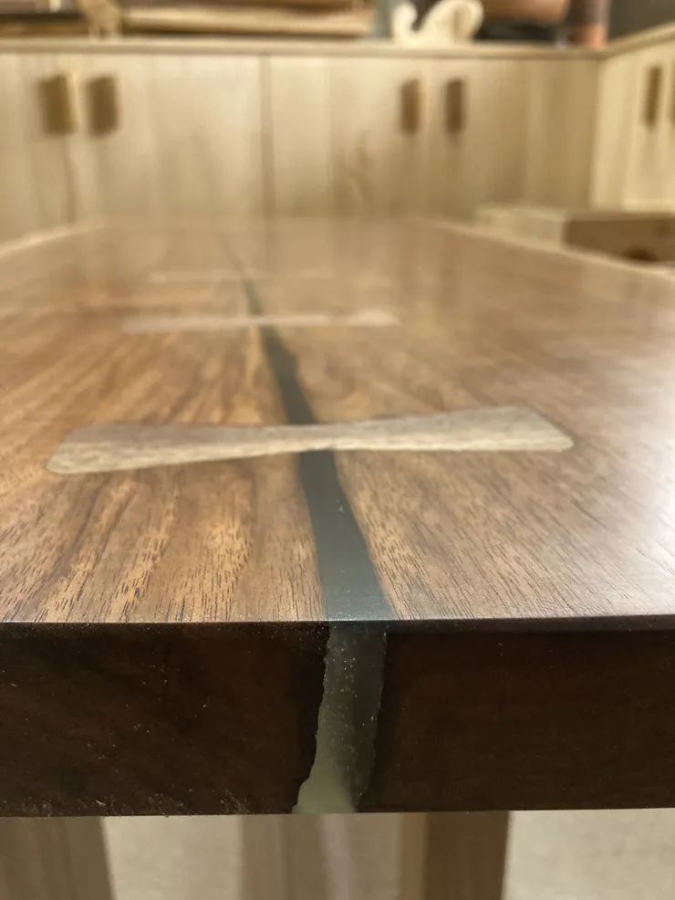

위에 사진이 월넛 테이블 상판으로 사용할 슬랩입니다.

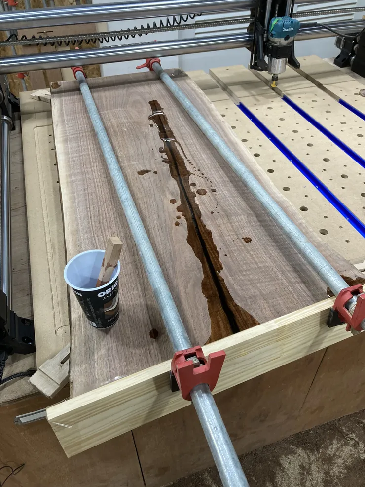

당시 나무에 휨 있었고, 엔드그레인 부분부터 위쪽으로 절반넘게 갈라져있던 상태였습니다.
대신 시세보다 더 저렴하게 구했습니다. ^^
(대신 몸으로 때워야 합니다......)

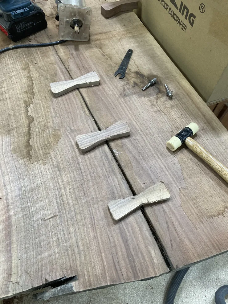

슬랩이 더 틀어지기 전에 나비 3마리를 넣어서 갈라지는걸 막아줬습니다.
저는 보통 수공구를 이용하는 것보다 전동공구를 이용한 작업을 더 선호하고 있습니다.
나비장은 딱 들어맞아야하기 때문에 지그를 이용해서 나비를 딱 맞게 넣어줬습니다.
레진을 하기 전에, 드럼샌더와 cnc로 나무의 평을 잡고,
마무리로 스탠리 4번대패로 평을 잡아준 뒤에 레진을 넣었습니다.
(레진을 넣어준 부분이 다 크랙입니다.)
이때 아래 테이프 밀봉이 제대로 되지 않아 레진 손실이 와서 ㅠㅠ
같은 곳을 2번이나 레진을 붓는 실수를 했습니다.

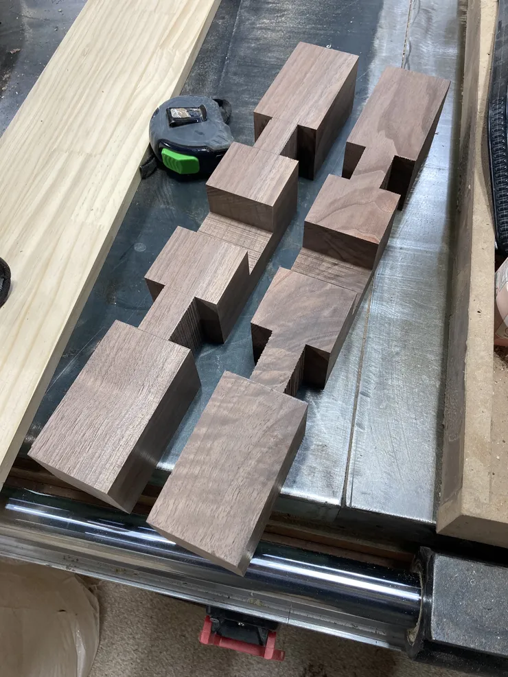

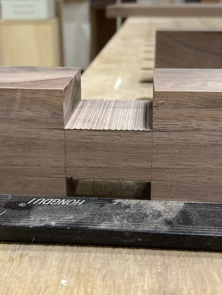

본격적인 하부 작업으로 들어갑니다.

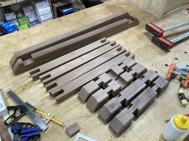

하부 다리는 60t 월넛으로 사용했습니다.

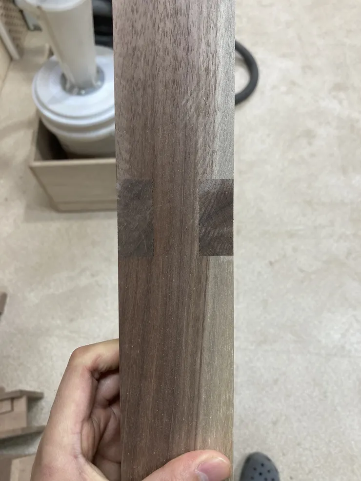

모든 파츠를 반턱 짜임을 위해 마킹 후 테이블쏘로 장부 짜임을 가공했습니다.
*팁은 0.5~1mm정도 약간 작게 짠다음에 조금씩 맞춰서 다시 가공하면 딱 들어맞습니다.

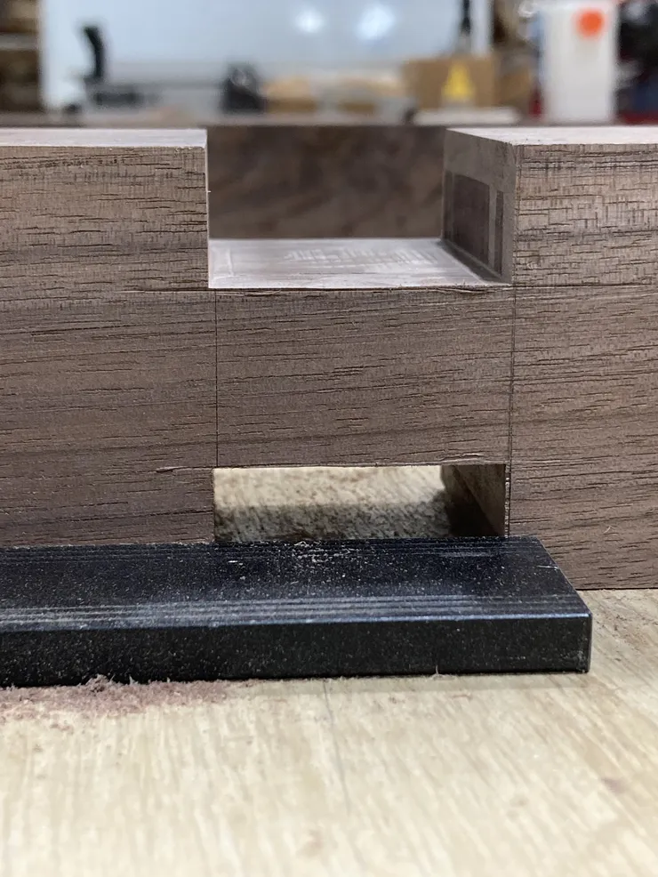

이렇게 테이블쏘로 가공하면 표면에 톱자국이 생겨버리기 때문에
깔끔하게 장부 결합을 할 수 없습니다.

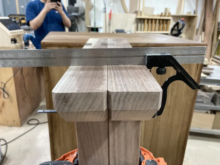

보통은 라우터 플레인이나 대패, 끌로 표면을 다듬는 작업을 하지만,
저는 전동공구빠이기 때문에 패턴비트를 이용하여 표면을 깔끔하게 밀어버렸습니다.
짠~ 이렇게 깔끔하게 1분안에 다 작업이 가능합니다~
대신 전동공구는 리스크가 크기 때문에 충분히 숙련된 목수만 진행하시길 권장합니다.
(이렇게 말했지만 결국 마지막 한 곳을 파먹어 버리는 실수를 했습니다.. 저는 아직 멀었습니다.. ㅠㅠㅠ!!)
어쨌든ㅎㅎㅎ 모든 파츠 장부 짜임 가공이 끝나고, 엣지도 45도 비트로 다듬어 줬습니다.
그래도 큰 사고 없이 끝났네요 ㅠㅠ 꼬박 하루걸렸습니다..

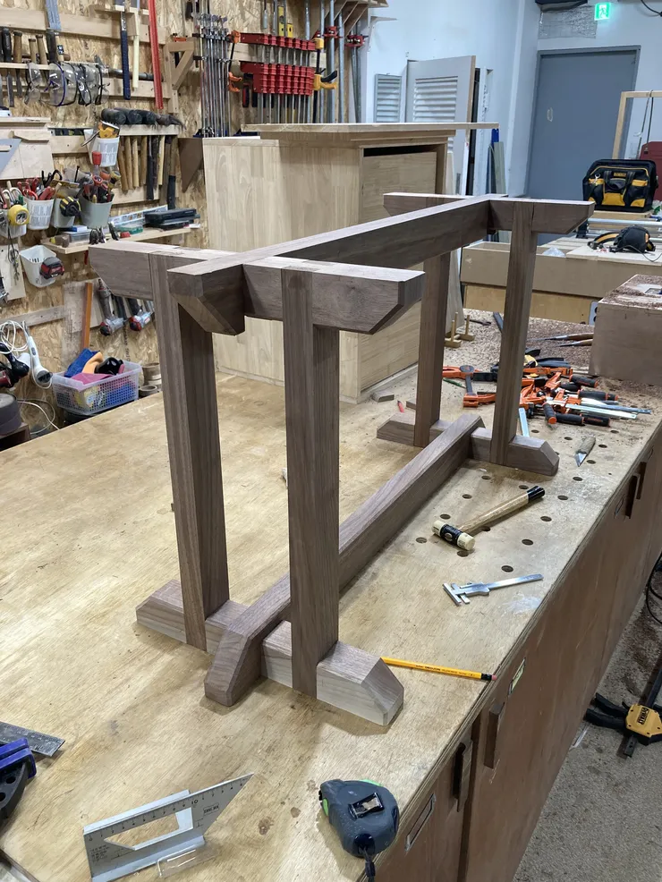

깔끔하게 장부 결합이 된 모습입니다.
최종 조립전에 상판에 닿는 부분도 다시 점검해 봅니다.
꼭 조립 전에 가조립을 해보면서 장부 결합에 문제가 없는지 확인해야합니다.!!
짠~  조립이 끝났습니다. 몇몇 실수한 부분이 보이네요...
개인적으로 쓸 가구들은 보통 대충대충 만드는 습관이 있다보니 종종 실수가 발생합니다. 아이고 ㅠㅠ

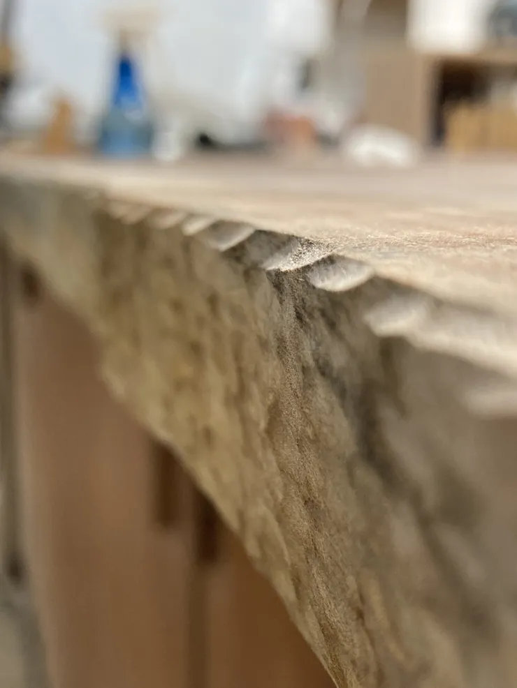

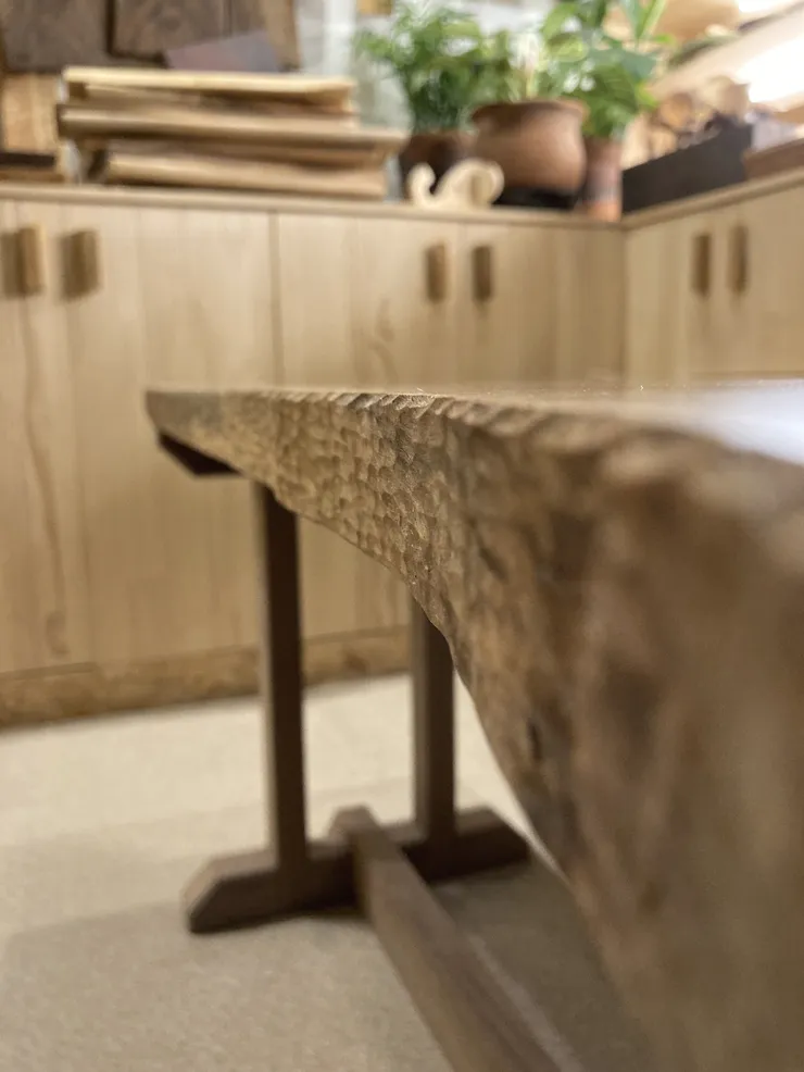

일단 피죽을 제거한 뒤에, 이 부분은 다 샌더로 갈아버릴까 생각도 해봤지만, 카빙으로 문양을 넣는게 더 이쁠듯 하여
라이브 엣지부분은 카빙으로 문양을 넣어봤는데, 만족중입니다. ㅎㅎㅎ
(대신 이것도 몸으로 때워야합니다...)

이때 습도가 70-80% 정도였기때문에 건조가 다른 때보다 더 늦어져버렸습니다.
마감은 하도 :  진저 샌딩실러 3회 / 상도 : 라이노스 헬게레커 4회 후 왁스 마감하였습니다.
라이브 엣지는 전부 카빙으로 패턴 문양을 넣어줬습니다. ^^

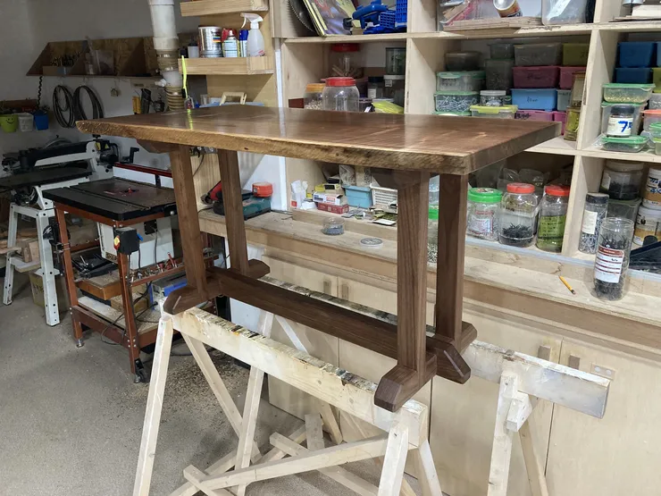

다 결합한 모습입니다.
하부와 상판결합은 익스펜션 와셔를 이용하여 수축&팽창을 견딜 수 있도록 했습니다.
왁스 마감 후 폴리싱까지 진행한 상태라 표면이 매트한 질감때문에 광도 은은하게 돋보입니다.
드디어 작업이 끝나고 집으로 옮긴 뒤 첫 커피 테이블 개시를 해봤습니다. ^^
괜시리 커피맛이 더 맛있게 느껴지네요. ㅎㅎㅎ
아직 애기가 너무 어려서 ㅎㅎ 가운데다 놓지는 못하고 구석에 놓고 쓰고있습니다. ㅎㅎ
대부분 동영상으로 기록을 남겨놓은터라, 사진은 별로 없어서 중간중간 많이 뛰어넘어버렸네요.
이상 월넛 커피테이블 제작기였습니다. 감사합니다.

플런지쏘가 페스툴 ㄷㄷㄷ
테이블쏘 톱날이 대각선이 아니라 평면인걸 쓰면 톱자국 안남아요.. 절삭력은 좀 떨어질지 몰라도..
Getter_ROBO
IP 121.♡.86.75
07-12 2022-07-12 20:18:29
@별명없음ㅁ님 ㅎㅎㅎ 알고있지만 그냥 쓰고있습니다.

에폭시 샜다는 얘기 보니까 에코폭시 쓰신 것 같네요 ㅎㅎ
에코폭시 저도 어느정도 징하게 다뤘는데 마스킹테잎 같은 걸로는 택도 없더라구요. 오로지 알미늄테잎만이 답... 그것도 아주 잘 발라주지 않으면 이게 생각보다 점성이 낮아서 정말 구석구석 다 샙니다. 2번 작업은 기본... 인데 한번 붓는데 여름이라도 24시간 이상 경화해야 해서 작업능률이 떨어지더라구요. 전 아예 첨부터 두번 붓는 걸 생각하고 작업합니다.
저는 대략 10자짜리 오크 우드슬랩상판 전체를 에코폭시로 올린 적이 있었는데 정말 다시는 하고 싶지 않은 작업이었습니다.
Getter_ROBO
IP 121.♡.86.75
07-12 2022-07-12 21:47:12
@쓰레기단님 알루미늄도 미세한틈으로 또 새더군요ㅠㅠ 결국 2번씩 기본으로 하고있습니다.
