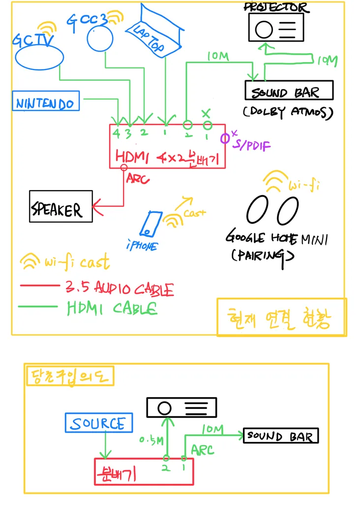

아래글에 이어서 HDMI MATRIX 분배기 사용기를 올려봅니다.

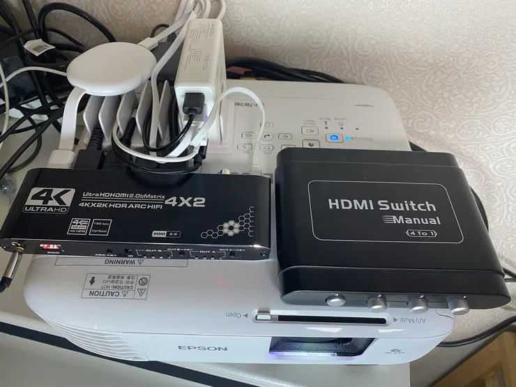

당초 HDMI 4x1 아날로그 분배기를 사용하고 있었습니다. (첨부사진 우측)
순수하게 물리적인 스위치 역할을 해주는 분배기(스위처라고 해야하나?) 입니다.
소스의 신호를 왜곡없이 전달해 줍니다.
이게 왜 중요하냐면 돌비애트모스 사운드바 사용시 소스(노트북, 구글TV)에서 인식을 해야
애트모스 신호를 보내줄 수가 있는데, 아날로그 분배기는 분배기자체는 PATH THRU 라서
소스에서 해당 사운드바 인식이 됩니다.
그러나 전원공급이 되지 않아서 집안 여건상 왕복 20미터의 케이블링떄문에 깜박임이 발생하여
부득이 전원공급이 되는 분배기가 필요하게 되었습니다.
그래서 구입하게 된 것이 4x2 MATRIX 분배기 입니다.
리모콘도 되고, 전원공급이 되어 화면이 깜박이지는 않아 좋았지만
치명적인 두가지 문제가 있었습니다.
문제점1 : ARC기능
이 분배기에 ARC기능이 있어 구입하게 되었는데, 결론은 애초 구입의도의 기능이 아니었던 것이었습니다.
ARC기능이 사운드바를 종단부에 설치하게 하여 케이블링을 간단히 할 수 있는 것인데,
도해에서 보듯이 사운드바만 동떨어지게 위치하고 프로젝터와 소스기기가 같이 붙어있는 배치에서
사운드바로의 왕복되는 선을 줄이기 위함이었는데, ARC기능이 그 ARC가 아니었네요.
그냥 HDMI의 오디오신호를 3.5/광출력단자로 빼주는 기능이더군요...
뭐 지금은 아래글에서 언급했다시피 다른 용도로 활용하고 있네요
문제점2 : PATH-THRU가 아님
분배기 광고에는 4K도 되고 5.1, 7.1 AUDIO도 된다고 하여 당연히 돌비애트모스도 될줄 알았네요...
그런데 아닙니다. 아날로그 분배기와 다르게 PATH THRU가 아니라
분배기 자체에서 뭔가 신호를 변환하는 것 같네요(DIP 스위치를 통해 스테레오/5.1/7.1/FHD/4K를 조합선택)
노트북과 연결할 경우 '인텔 디스플레이 오디오'라고 인식하고 스피커설정에서 스테레오만 동작합니다.
일단 화면 깜박거림때문에 그냥 사용하고 있는데,
다른 좋은 대안이 있으려나요?

ARC는 비디오가 나가는 방향에서 오디오를 역방향으로 받아올때(video out이 audio in을 겸할때) 필요한 것인데...
"당초구입의도" 에서 sound bar에서 분배기로 오디오를 올려주기를 원하신게 아닌거 같은데,
ARC를 끄고 splitter mode로 설정만 하면 원하시는대로 동작이 되어야 하는것 아닌가요?

@도장님 글쓴분과 동일한 과정을 거쳐서... 답변드립니다.
스플릿모드로 저렇게 돌아갈 것 이라고 예상이 되지만, 실제로는 4K출력이 안되거나, 돌비애트모스 출력이 안됩니다.
도장
IP 223.♡.74.137
04-06 2022-04-06 03:22:20 / 수정일: 2022-04-06 03:23:50
@OMNIT님 본문에서 ARC에 대해 오해하신 부분만 집중해서 댓글을 적다보니 마지막 문장의 표현이 좀 잘못된거 같은데, 원하시는 오디오 분배 자체는 ARC 지원여부와는 상관없이 가능하단 말씀을 드리려고 했습니다.
OMNIT님께서 겪은 포맷지원 문제는 문제점2(패스스루 미지원)에 해당하는 거라서요. 선택기는 원리상 패스스루가 일반적인데 분배기나 매트릭스는 그렇지 않더라구요.

@도장님 넵 저도 지금은 이해하고 있으나, 처음 프로젝터 연결하면서 HDMI 버전과 HDCP2.2 그러고 사운드 포멧(돌비애트모스[무손실,디지털,mat], DTS, 등등), 그러고 케이블 길이에 따른 보장되는 대역폭... (5m쯤 넘어가면 광케이블을 쓰는게...) 등등 조금? 더 알아야 하더라구요.
그러고 저는 애초에 ARC를 지원하지 않는 프로젝터만 이용중이라서 고려한 사항은 아니였습니다.
그저 출력1은 영상(4K60Hz HDR), 출력2는 음성(돌비애트모스)을 기대했는데.... 글쓴분과 거의 비슷한 4x2매트릭스는 원하는대로 작동하지 않더라구요 ㅎㅎㅎ
결론만 이야기하면 저 4x2 매트릭스 제품이 패쓰스루가 있고, EDID세팅등이 있긴 하지만, 입력기기에서 출력기기를 체크하는?부분이 꼬이는건지 결국은 원하는대로 작동하지 않아서... 입력기기 - 사운드바 - 프로젝터... 로 세팅하게 되었습니다. [말씀해주신대로 ARC지원여부랑은 상관없는, 저 매트릭스의 문제입니다. / 그러고 글쓴분이 ARC를 잘못이해하신 부분도 있구요]
