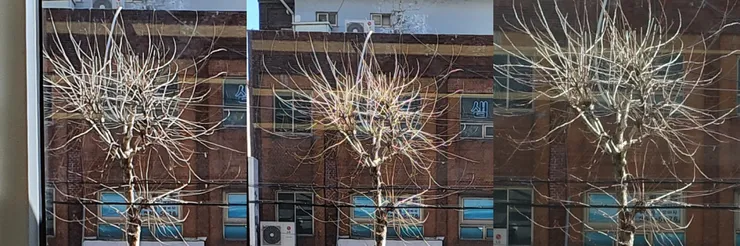

현재 사용 중인 스마트폰이 갤럭시S10 5G인데요.
속도나 이런 부분은 게임을 안 해서 지금도 충분하지만
갤스22 시리즈에서 카메라 성능이 대폭 개선 됐다는
이야기에 호기심이 생겼던 차라... 겸사겸사 외출 장소
근처의 삼디플에 들러서 간단히 사진을 찍어보고
비교를 살짝 찍먹 해봤습니다.
소니 RX100 III 1인치 똑딱이도 들고 있었어서
간단히 비교를 해보았는데요.

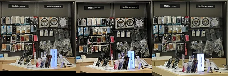

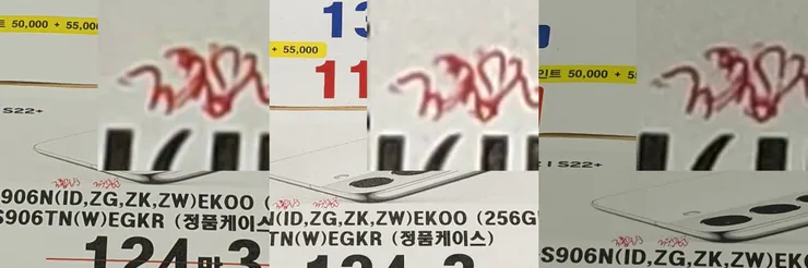

업로드 해둔 크롭&리사이징 된 사진을 세장씩 보았을때
어떤 사진이 갤스22 사진인지 구분이 되시나요?
순서는 하단에 적어두겠으니 읽기 전에
재미로 순서 체크 해보시길 바랍니다 ㅎㅎ
당연히 압도적으로 갤스22 시리즈가 뛰어날 줄 알았는데
예상외로... 개인적 기준이지만 갤스10 5G가 조금 더
나아 보입니다. ㅠㅠ
갤스22는 확대하기 전 결과물에서 선예도랑 화질을
좋아보이게 하려고 이미지 프로세싱에 인위적인 개입을
좀 심하게 해둔 느낌이 들더라고요.
꼭 포토샵에서 배경과 비슷한 색으로 안쪽 획을 넣은 글자 마냥
경계선마다 '생략' 버튼을 마구 눌러 댄 느낌이라고 할까요?
아, 사진은 좌측부터 순서대로 갤스10, 갤스22, 1인치 똑딱이입니다.
아무래도 짧게 만져보다 보니 야간 저조도 사진이라던지
조금 더 정교하게 촬영 조건을 컨트롤 하지 못한 문제도 있겠지만
대충대충 막 찍은 건 셋 다 똑같으니...
여하튼 GOS도 그렇고 이번 갤스22 시리즈는
여러모로 기대 이하인 것 같습니다...ㅠㅠ
DXOMARK 점수도 믿을게 못되는구나 싶기도 하고요.
원본 사진이랑 촬영 환경은 출처에 적어둔
블로그에서 확인 하실 수 있습니다~
출처 : https://blog.naver.com/willytheguy/222664785014
