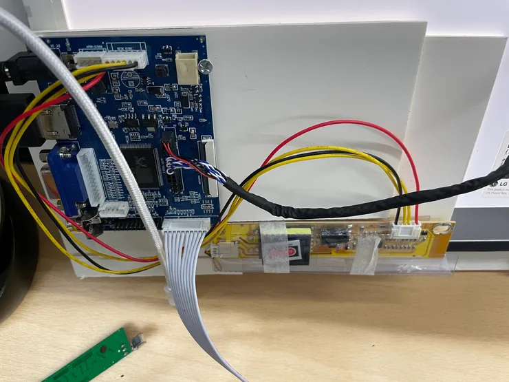

주변 라운드 부분이랑 뒷 지지는 포맥스 판떼기로 대충 짜넣어 붙였고...
지금도 거의 가거치 수준으로 해놨는데.. 이번 삽질 성공이 불투명해보여서;; 최소한의 자원만 투자했습니다.

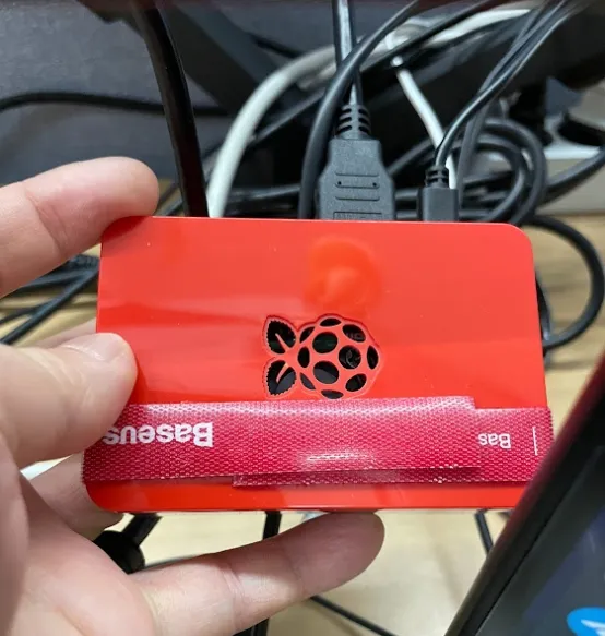

저는 마침 뭐 해보겠다고 사놓은 라즈베리파이3b가 있어서
해당 모델로 설치를 진행했습니다.
(작고 귀엽.. 쿨럭;;)
** 여담으로 발열 문제가 좀 있어서 방열판 붙여봤는데.. 제일 좋은건 현질로 쿨링팬 다는 거였습니다.
알리에서 싸게 팔더군요. 하지만 소음에 민감하신 분은 피하세요;; 팬 돌아가는 소리가 아무래도 조용하면 신경 쓰이더군요.

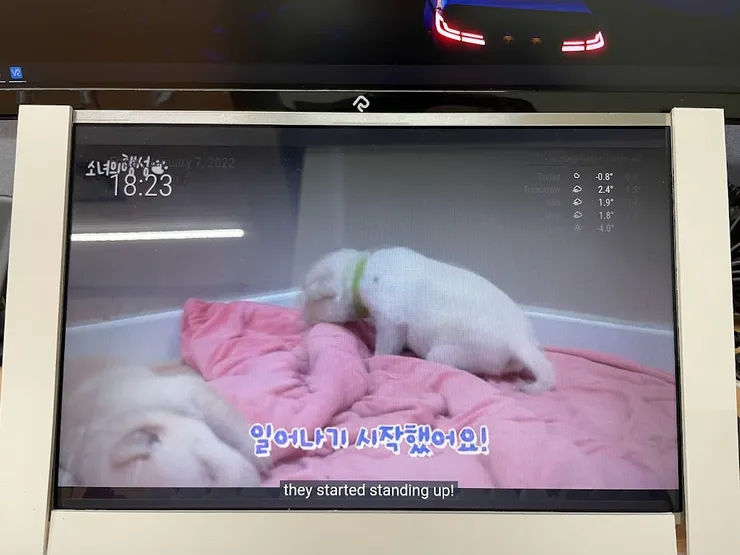

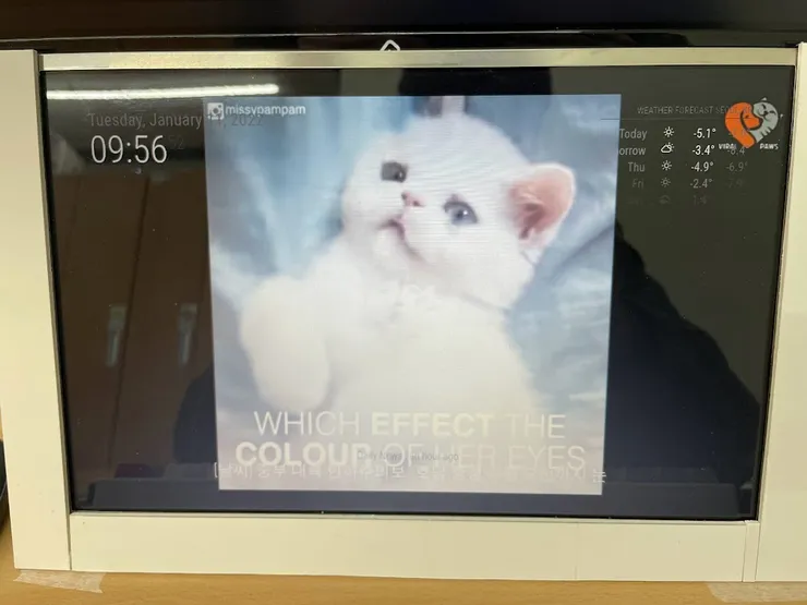

자.. 그럼 재료들이 준비 다 되었으니.. 이렇게 저렇게 해서
주문을 외우면??
(근데 이 짤.. 실패할 때 껀데.. 암튼;;)
고영희 전문 모니터가.. 생성...
아니.. 매직미러 세팅이 끝납니다
댕댕이 채널도 좀 넣어주고..
우리 아이유도 넣어주고 ㅎ
플레이리스트 지원도 되고 여러 영상 루프도 되기에 편하게 사용할 수 있는게 장점입니다.
이런 삽질이 뭐 누구도 관심을 안 가져주는.. 그런;;; 거지만 ㅎㅎ
중간정산처럼 한번 글로 남겨놔야겠다 싶어서 올려봅니다.
저같은 삽질러가 어딘가에는 또 있길 기원하며.. 그리고 버전 문제로 검색했을때 이 글이 나오길 기대하며...
글을 마칩니다. ㅎ
