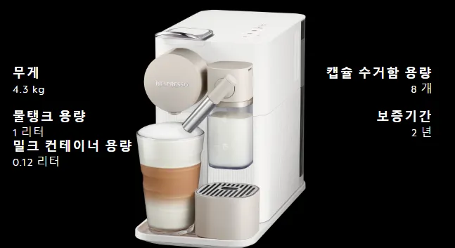

한달여쯤 네스프레소 머신이 하나 생겼습니다. (경품 당첨 선물)
기존에 쓰던 제품이 있지만 이게 최신 상위제품이라, 기쁜마음으로 이용을 시작했지만... 제품이 불량이었습니다.
3줄요약
1. 모든 네스프레소 제품은 성능에 편차가 있으며, 캡슐을 3번 추출후 물받이통에 물이 넘치는 정도까지는 정상으로 본다.
2. 위 내용에 대해 인터넷에 공개하는걸 동의받았다..
3. 네스프레소 고객센터가 원탑이었던건 과거일뿐이다...
불량은..
예열후에 캡슐구역에서 물이 새서 캡슐통으로 물이 떨어지는 증상입니다.
예열전 레버를 열었다 닫아서 물이 없는걸 확인하고, 예열하고 레버를 열면 수증기가 확 올라오며 밑으로 물이 줄줄 셉니다..
기존에도 다른기종의 머신을 이용했고... 여기저기 다니면서 여럿 써봤지만 이런적은 없어 메뉴얼을 열었습니다.

"상담 내용중에 라테시마 모델은 픽시랑 다르다 라고 메모되어있더라"
"라테시마는 스팀기능이 있어 픽시랑 다르게 잔수가 많은 모델이다"
"어제는 픽시나 라테시마나 다 똑같다고 하더라"
"그렇다. 픽시도 추출후 혹은 캡슐없이 추출하면 그럴수있다"
"난 지금 예열후를 이야기하는거다"
"예열하고나면 스팀기능때문에 그럴수있다"
"픽시는 스팀이 없지않냐."
"어제는 픽시고 라테시마고 네스프레소 모든 모델이 예열하고나면 물이 흐르도록 설계되었는데 내가 여지껏 접한 10개이상의 제품이 랜덤으로 운이 좋아서 그걸 못본거라 들었다"

1. 모델별로 설계상 차이로 인한 차이는 존재한다.
 단, 같은 모델이라면 10개 두고 똑같이 동작했을때 모두 같은 동작(같은 잔수량)을 해야한다
 - 나도 당연히 모델별로 차이는 있다고 생각한다.
 - 첫번째 상담때는 모든 모델이 동일하고 제품별 편차가 있는데 여지껏 운이 좋았다해서 이해가 안된거다.
2. 추출후 잔수는 캡슐상태 및 추출방법에 따른 차이가 커서 설명에 어려움이 있다.
 - 추출후 잔수는 구조상 당연히 발생한다 생각하고 상황에 따라 달라지는거도 이해한다.
 - 하지만 난 예열후 잔수에 대한 문의였다. (전화와서 처음 설명도 추출후 잔수에 대해 전달받았다 함)
3. 위 이유로 잔수에 대한 문의가 많고, 추출후 잔수에 대해서는 캡슐 및 추출방법 때문에 발생하는 일이 많아 잔수로 문의가 오면 그렇게 먼저 안내가 나갔다.
 이 부분은 내부적인 교육을 통해 해결하겠다.
 - 알겠다.
4. 예열후 잔수에 대해서는 점검을 진행하겠다.
 - 알겠다. 수리중 임대제품은 우유기능 없는 일반제품이라하니 기존 쓰던 제품 그대로 쓰겠다.
로 정리되었습니다...

동일 제품 잘 사용중입니다. 글로만 봐서는 잘 이해가 안되지만, 제 사용예가 도움이 되겠네요.
1. 캡슐 없이 예열하고 뚜껑열면 뜨거운 수증기와 잔물이 나옵니다. 어느정도 선에는 정상입니다.
2. 통을 깨끗이 비우면 약 10개~12개 정도의 캡슐이 차고, 물통도 거의 찹니다. 밀봉이 괜찮아서 새지는 않습니다.
만일 이보다 더 물통이 빨리 차면 비정상이 맞습니다.
