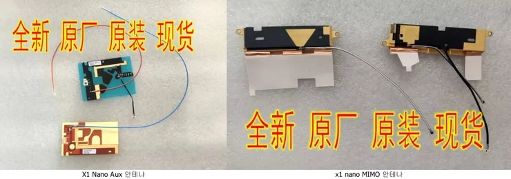

2. WWAN 안테나
레노버 X1 나노 노트북은  2가지안테나 옵션이 존재 합니다.  알리 에서 X1 nano wwan 안테나를 검색하여  2가지
안테나를 찾았습니다. 저는 두가지 안테나 중 MIMO  안테나 만 구입하여 설치했습니다.  나머지 안테나를 구입하는
대신  MIMO 안테나를 모뎀에 AUX 안테나 연결해서 LTE 통신에 사용 중 입니다.
1. X1 Nano Aux 는  일반적인 안테나 이며  X1 분해도 보시면  베터리 (주황색) 아래에 들어갑니다.
2. X1 Nano MIMO 는 사진속  빨강색 박스에 들어 갑니다.
2-1 빨강색 오른쪽에 보면 주황색 박스가 보입니다. MIMO 안테나를 장착하려면 저 튀어 나온 부분을
      없애야 합니다.  도구를 이용하여 갈아내야 합니다.
